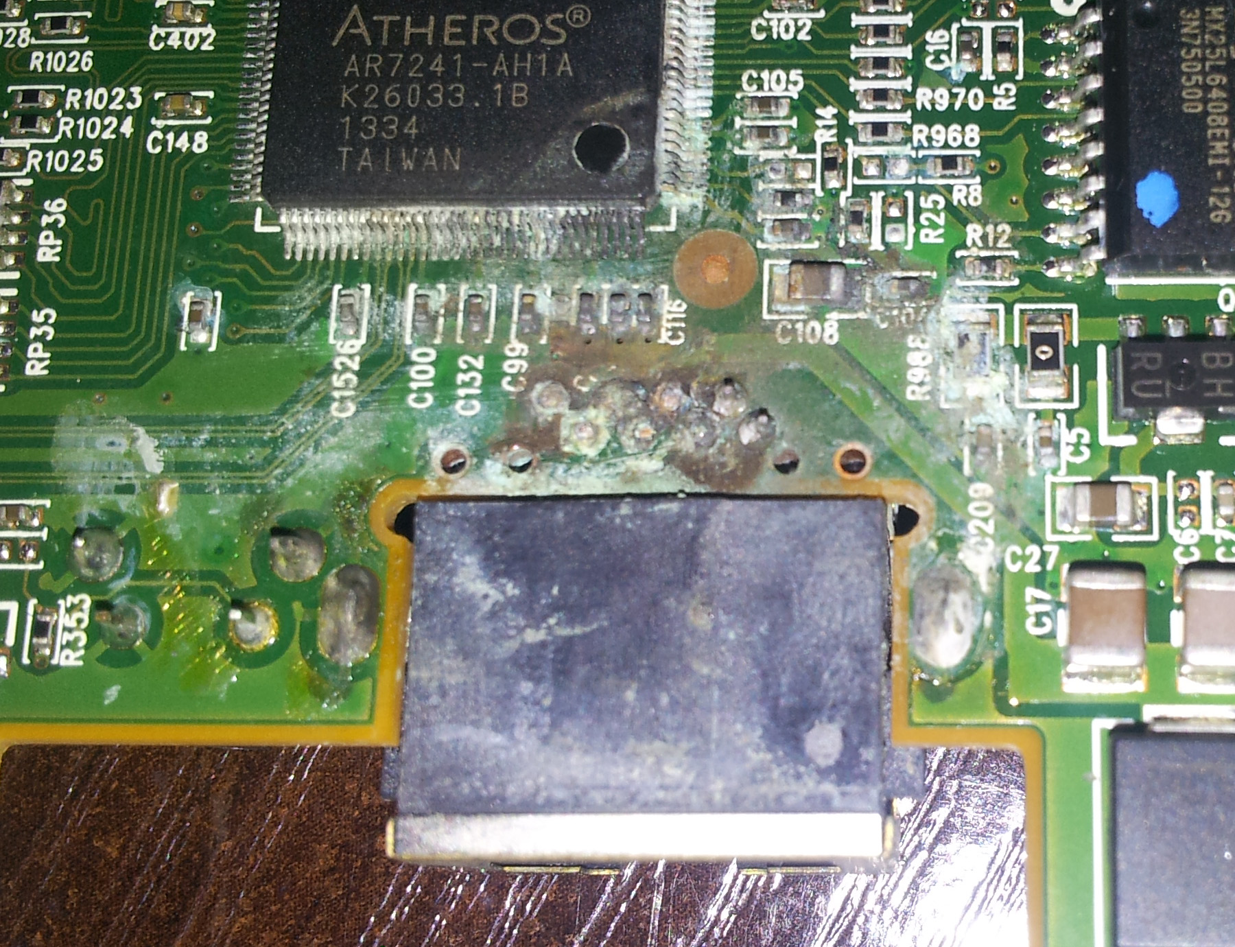

alibek Posted November 22, 2015 Posted November 22, 2015 Точку UAP, смонтированную под потолком, залило водой. Точку заменили, труп я распотрошил, фотография потрохов ниже. Можно ли ее реанимировать? Или с морг? Вставить ник Quote

KompMaister Posted November 23, 2015 Posted November 23, 2015 Кратко: весь нижний ряд конденсаторов под замену, в т.ч. пятерка конденсаторов справа от чипа. Обязательная прозвонка всех линий около залития и, конечно, ethernet (и 99% там будут паразитные проводимости между линиями). После можно браться за остальные, оставшиеся под сомнением. Глядя на пины чипа AR7241 - под ним коррозия, мягко говоря, несовместимая с последующей жизнью. К сожалению, такое оборудование не сможет даже запуститься, если где-то между слоями появились даже "ничтожные" 100 кОм вследствие залития, не говоря о стабильной работе с хорошими аптаймами. Спирту магнитофону головки очистить - посильно, воскресить сгнившую точку доступа - это, к сожалению, из области фантастики. Напомню, современная печатная плата - это не только "сверху" и "снизу", а ещё и "между", а капиллярный эффект так и ждет минимальную влажность для осуществления своих коварных планов. Цените время) Вставить ник Quote

Yuraner Posted November 23, 2015 Posted November 23, 2015 Спирт хорошо вытесняет воду, чтобы не было последующей коррозии. Но и поглощает тоже хорошо! Для таких вещей есть свой класс химии, нифиха не пять копеек стоящий. KompMaister прав, скорее всего точке кирдык полный. Ну добавлю и свои 5 копеек, на обратной стороне видно что пошли гнить уже и переходные пистоны, а это уже никак не восстанавливается, т.к. частенько они имеют переход на внутренние слои Вставить ник Quote

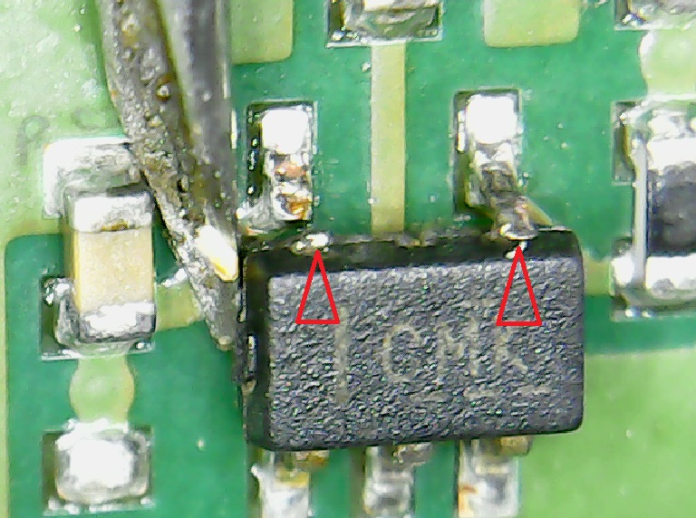

dryukov Posted November 24, 2015 Posted November 24, 2015 (edited) Я бы не стал мучиться, так как пистоны в хлам, устройство копеечное. Сейчас лежит cambium ePMP gps, так там воды попало совсем ничего, визуально всё хорошо. Но если под микроскопом пошевелить ножки то они отгнившие. Для примера фотку сделал, одну ножку пошевелил она отпала, рядом тоже уже в хлам. При чем текстолит чистый. На фото игла от шприца, для понимания размеров ))) Внешне посмотрел вроде можно починить, начал ковыряться с микроскопом и нашел еще кучу мертвяков на чистом участке платы. Edited November 24, 2015 by dryukov Вставить ник Quote

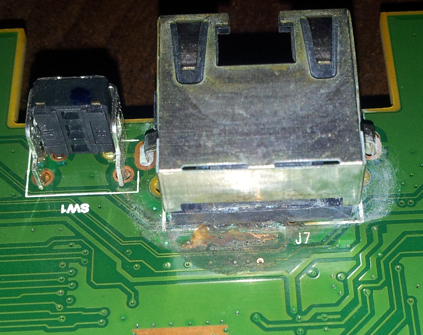

cyberliberty Posted December 31, 2015 Posted December 31, 2015 (edited) Есть у меня 3 точки unifi ap, которые так же залило водой с потолка. Выгорели контакты в rj-45, а платы целы оказались внутри. Сами точки живые - проверил. Подавал питание отдельно и цеплялся через ttl. Пока не могу отыскать подходящие rj-45, ибо шаг выводов меньше типичных. Edited December 31, 2015 by cyberliberty Вставить ник Quote
