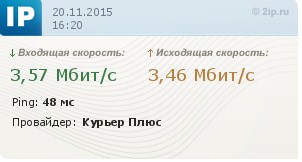

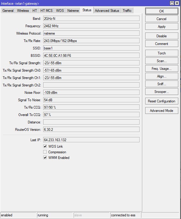

На MikroTik SXT G-2HnD подается 20 Мб/с .На расстояние 300 метр в прямой видимости установлен MikroTik SXT Lite2, скорость приема всего 3-6 Мб/с. Так-как в этом деле я совсем новичок прошу у вас помощи ,как поднять скорость? вот скрин принемающий станции

На принимающей станции задрана мощность. Уменьшая её, добивайтесь выравнивания Tx/Rx Signal strength.
Антенны точно направлены друг на друга?

ну как я говорю что я совсем мало что понимаю в этом, антена принимающая направлена вроде точно(на глаз) вижу хорошо раздающую,но получается тот кто раздает направлен маленько в сторону от меня ,чтоб передать другому(клиенту) который находится в 1 км от станции( у того приемника тоже скорость очень мала)

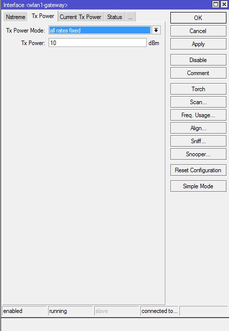

На вашем скрине хорошо видно кнопку Advanced mode. Нажмите её, перейдите на вкладку Tx Power и установите меньшую мощность для начала (All rates fixed и ниже 15dBm, например).

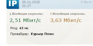

Похоже, что-то не так с базой. К ней действительно подключен нормальный аплинк?
TTvs да вы были правы на БС приходил маленький интернет,т.к там тоже стоит микротик принимающий инет с города. вроде скорость то настроили но интернет стал рваться.
