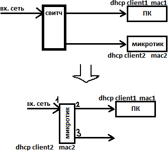

Подскажите по возможностям бриджа на 951ui
Сейчас работает так:
Входящая сеть от провайдера, езернет шнур (разрешено 2 устройства, dhcp клиенты, если более и другой мак то выключается порт) все это подключено в свитч, который дальше соединен с ПК и с Микротиком (951ui раздает по wifi).
Основное требование чтобы ПК не был за роутером и получал напрямую адрес от dhcp сервера провайдера.
Возможно ли избавиться в этой схеме от свитча, при этом чтобы не появились в сети новые маки?
Как видится, сеть от провайдера в eth1 микротик, объеденить eth1 и eth2 бриджем, к eth2 подключить ПК (1 dhcp клиент к провайдеру).
eth3 сделать слейвом к бриджу, и на него в микротике сделать 2 dhcp клиент., полученое с eth3 раздавать клиентам по wifi, которые будут за микротиком?
Будет работать по вводным или бред?
