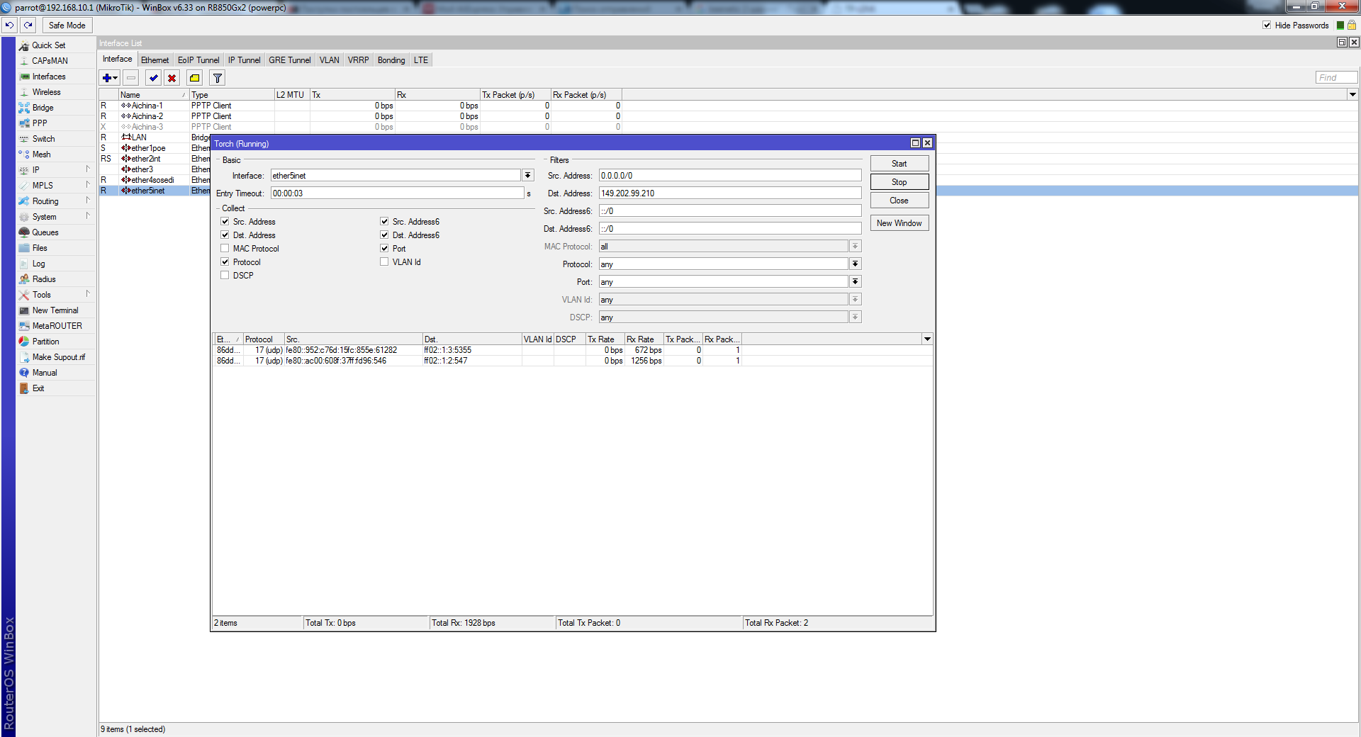

Открыл его порт, включил торч на интерфейсе, слушаю адрес сервера шаринга... и что я вижу??? Вижу непонятные адрес назначения и другие порты, и всё в IPv6.
Прослушал свой сервер шаринга (он отличается) - там тот же IPv6 с непонятными портами.

откуда мог появиться IPv6, или это не он, а какая-то трансляция адресов, которую точка tp-link, работающая в режиме прозрачного клиента, не воспринимает.
В МТ пакет IPv6 отключён, никаких настроек нет.
Кабелем и у меня, и у него, всё ок. При этом торч на интерфейсе показывает какую-то хрень.
