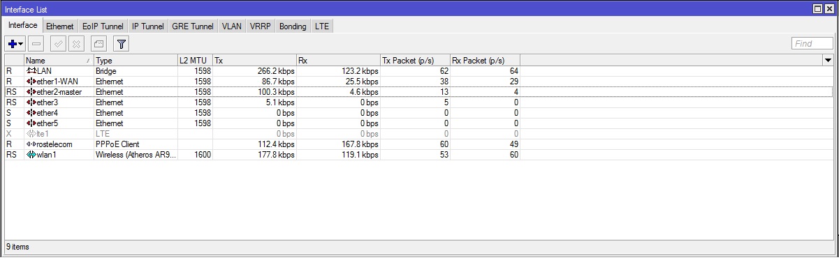

Прикладываю список интерфейсов, которые созданы.
Для подробных инструкций напишите перечень адресов на которые ходит эта "часть" программ или хотябы их названия.

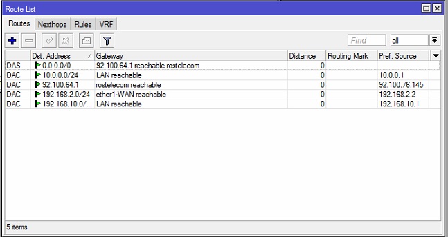

Ну и скрин вкладки ip routes.
Думаю народ сразу поможет.

Прикладываю скрин роутов. Там нет lte так как он временно отключен. При включении он перебивает основное подключение и получает адрес 192.168.0.182
