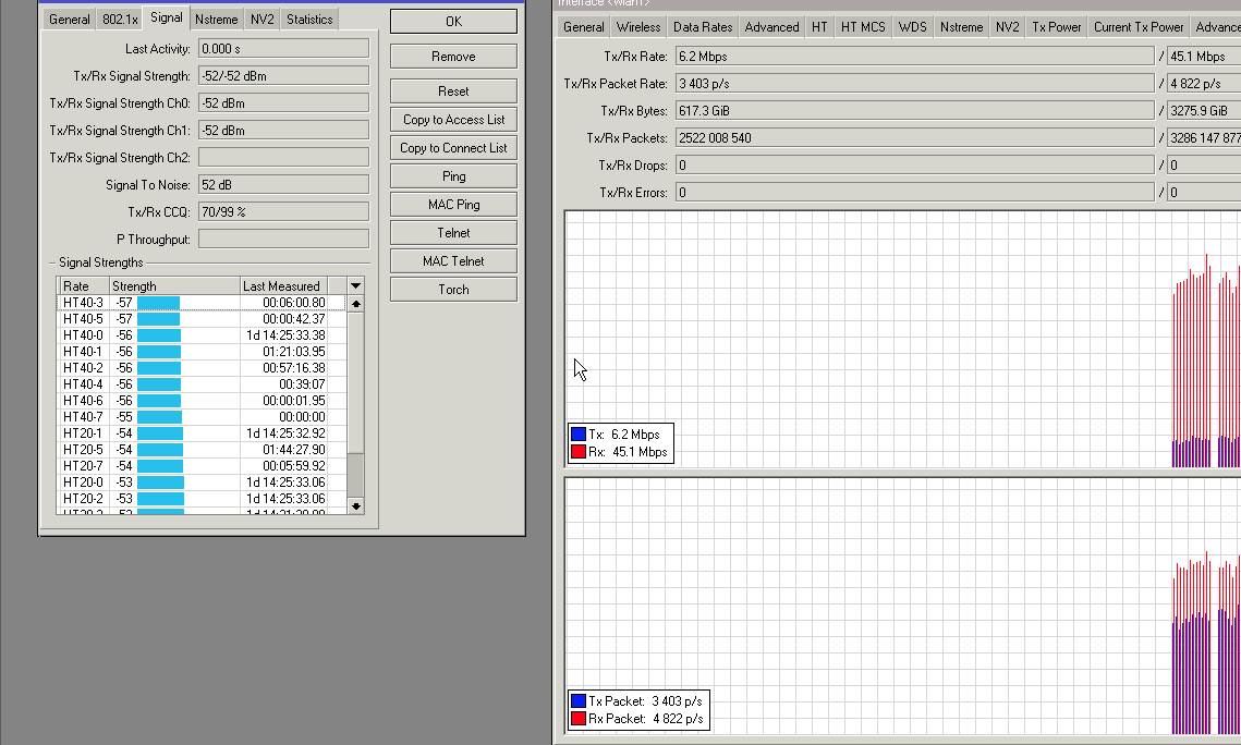

Вам нужно определить максимальные канальные скорости, на которых работает, тогда и CCQ будет под 100. Что бы получить помощь от коллективного разума, нужно приложить скрин с клиента окна Status беспроводного адаптера во время запуска к нему дуплексного теста со скоростью 5/5 мегабит.
снял с реального линка
Это не та картинка, которую нужно было показать. Заходите на клиента в раздел Wireless, нажимаете 2 раза мышкой по беспроводному адаптеру, заходите на вкладку Status.
