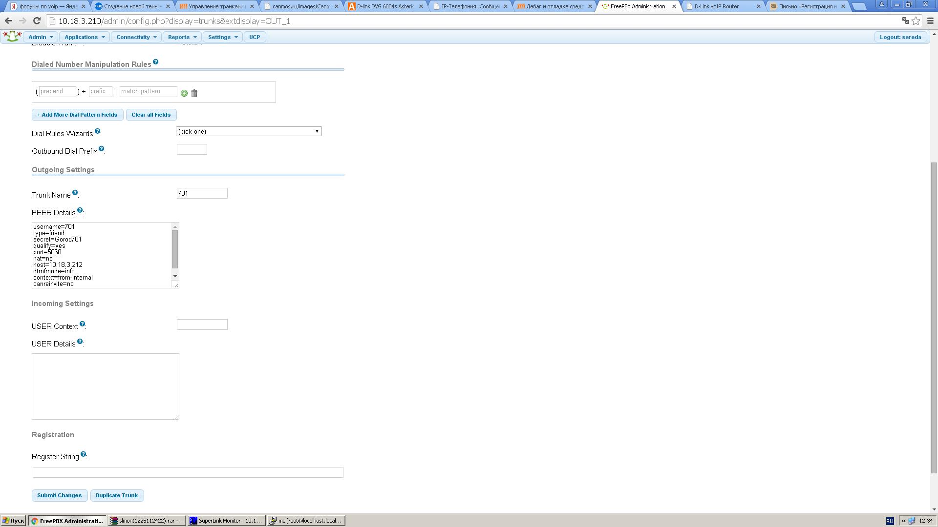

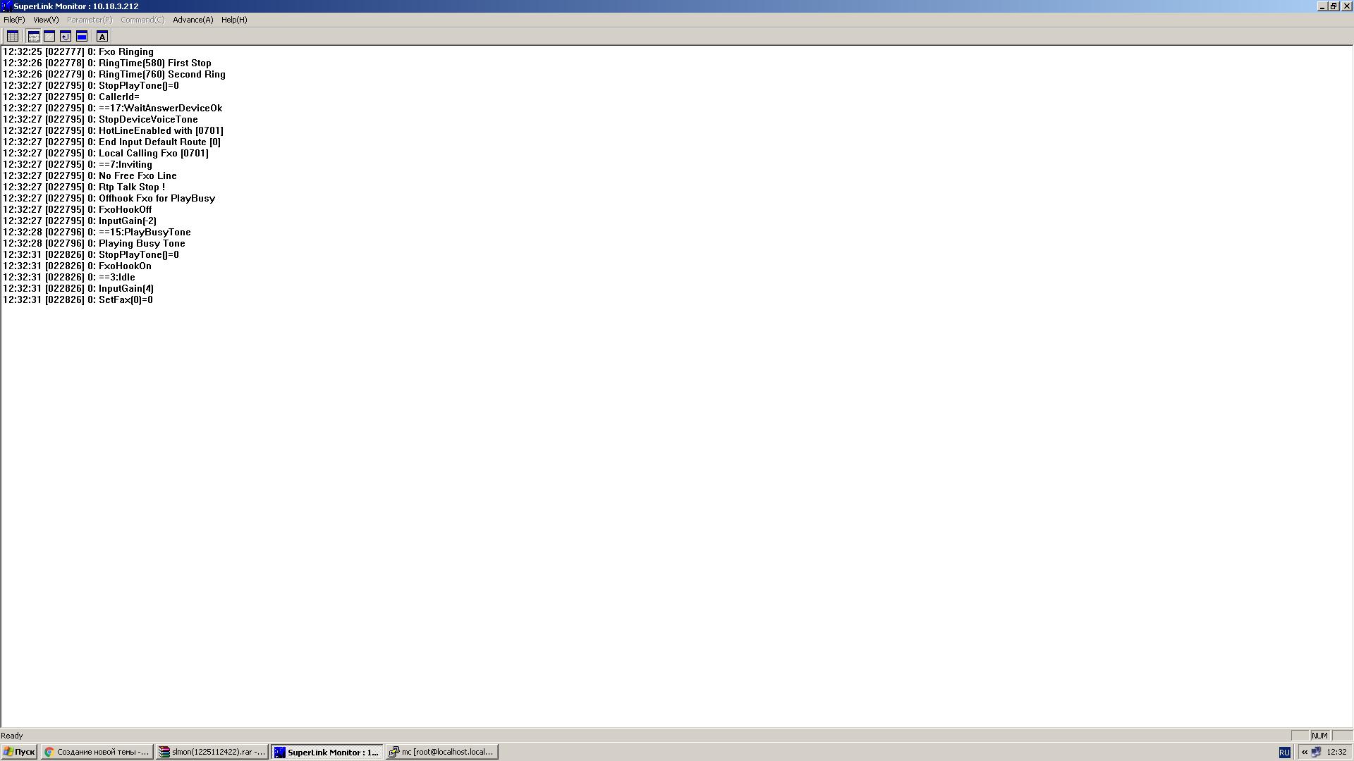

Настроил Trunk для шлюза и шлюз соответственно, исходящие вызовы в город идут нормально а входящие не попадают на Freepbx. В примерах настройки в интернете пишут что достаточно создать правило входящей маршрутизации с DID номером который соответствует HotLine шлюза, пробывал ничего не выходит при звонке на шлюз короткие гудки(лог шлюза во вложении). Покопался в настройках Транка, в них есть поле входящих звонков и строка регистрации. Подскажите как в ней зарегистрировать шлюз что бы он смог перенаправить входящий из города
