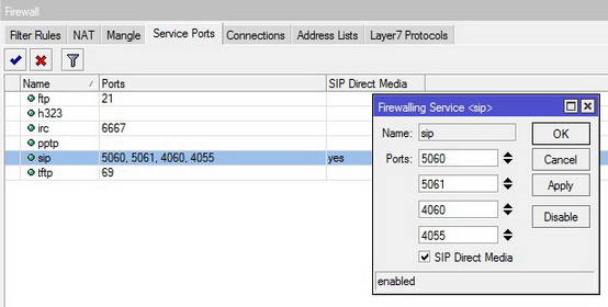

SIP ALG попробуйте отключить
Живет здесь: IP - FIREWALL - SERVICE PORTS - SIP

сделайте disable для строки sip
После отключения проблема не появлялась до вчерашнего дня (т.е. около 3х недель. до этого - бывало и по несколько раз в неделю приходилось ребутить роутер).
