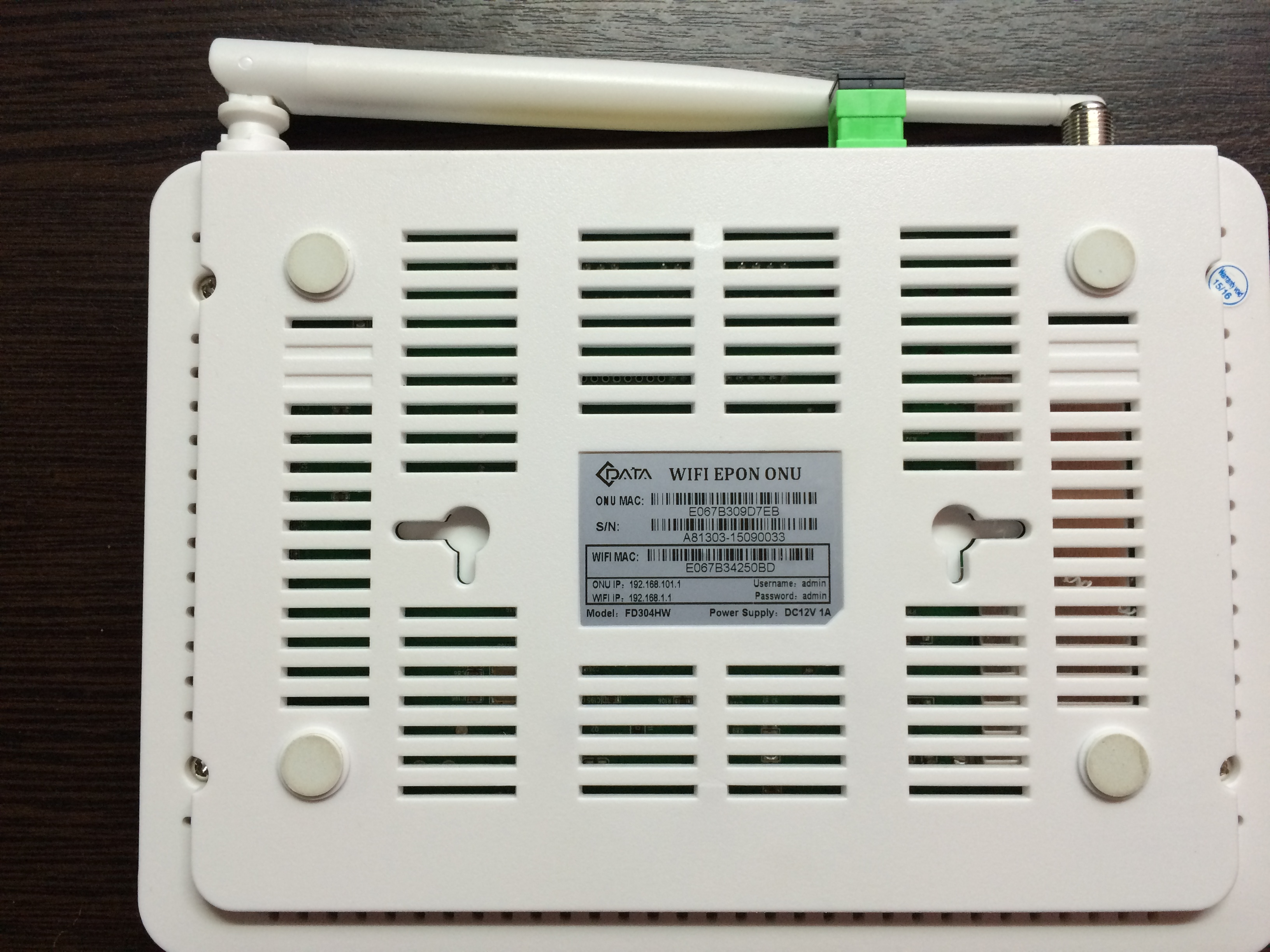

Мне тут китайцы предложили онушки по 22$
Кто что знает про cdatatec.com?

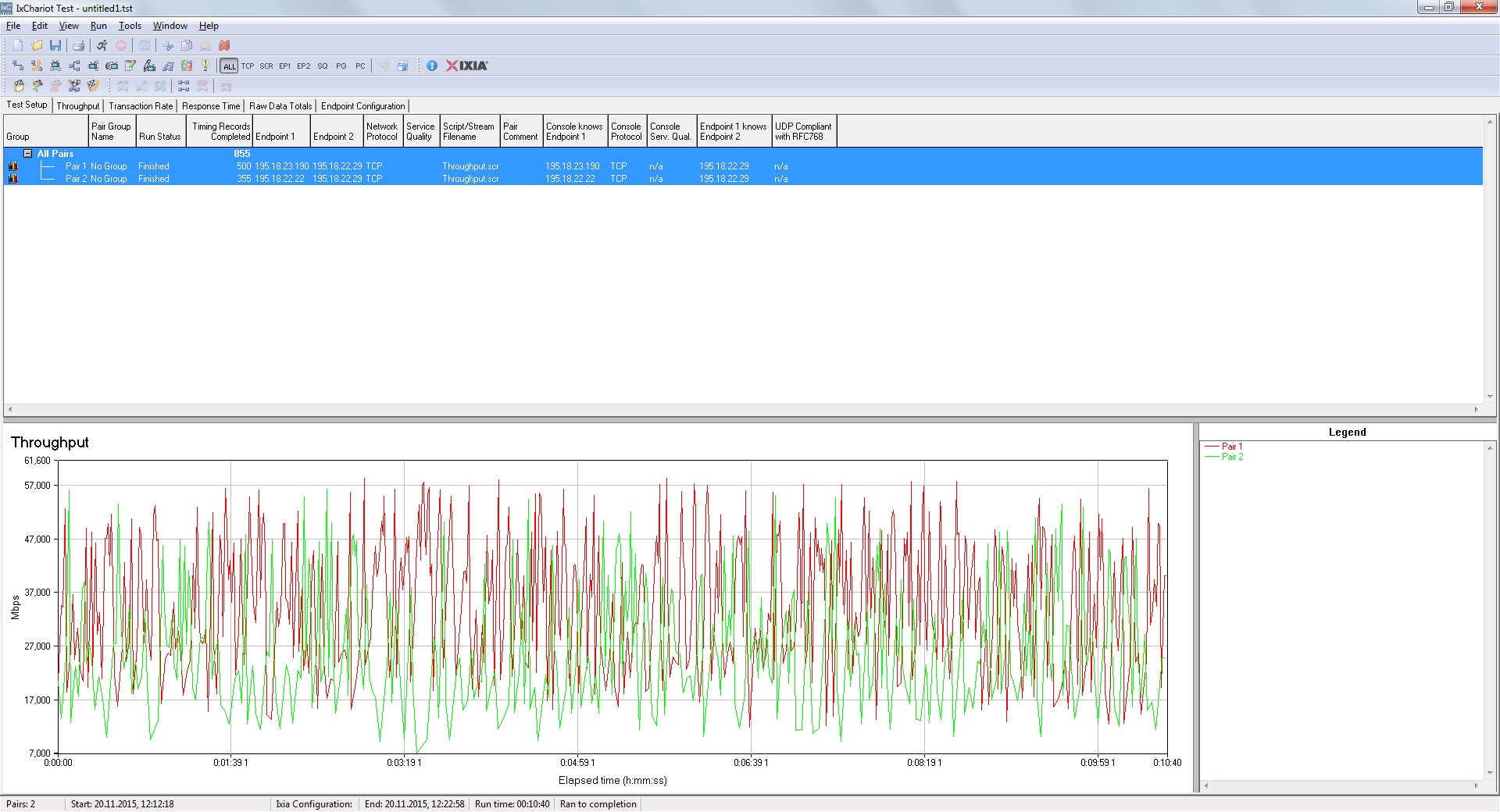

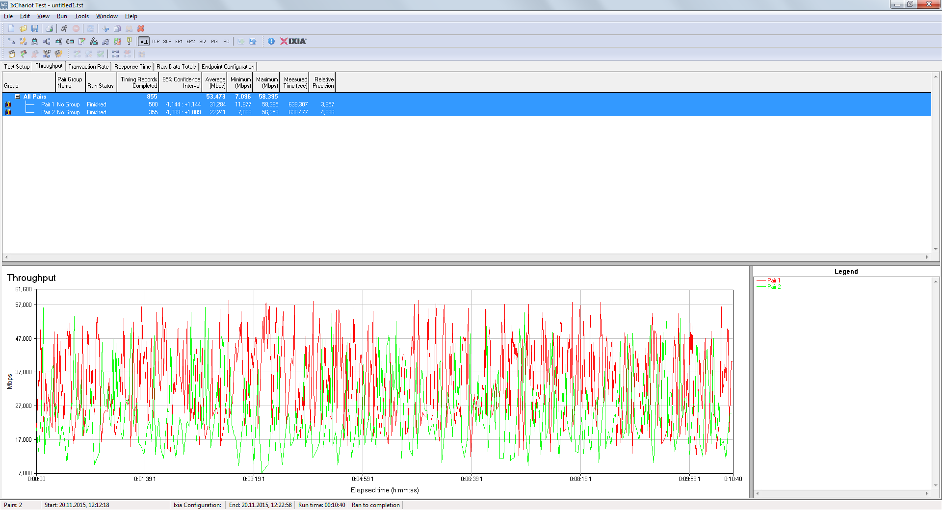

Если абонентов держите на PPPoE, то выбор не очень. На прикреплённых изображениях максимальная скорость которую показали onu-шки на гигабитной сети без ограничений. Через ETH порты. В режиме роутера на LAN-портах и через Wi-Fi скорость ещё ниже и упирается где-то в 30 мегабит. Китайцы говорят о CPU bottleneck.
