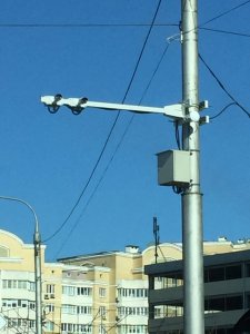

Уже не раз строили, если посмотрите по крышам и столбам, увидите огромное количество камер, которые висят и даже работают, но связи с центром сбора данных не имеют, т.к. на камеры деньги нашлись, на подключения к операторам нашлись, а вот на аренду сетей этих операторов закончились=) Схема обычно простая, никакое ПО не требуется, только установка камер в нужных местах и транзит данных в центр сбора информации.
