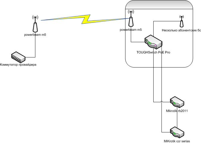

Есть коммутатор компании поставщика интернета, от него стреляет радиомост (две антенны powerbeam m5) на вышку, на вышке коммутатор toughswitch pro. От вышки два кабеля до серверной. По одному идет канал до шлюза, по второму уже в обратку абонентская сеть, на вышке еще стоят две базовые станции. Все разделено по vlanам. Вот уже неделю тупо непонятно по каким причинам пропадает интернет. Тупо нет пингов до любого внешнего ресурса. Причем то есть то нет. И причем в разное время, ночью все спокойно. Канал не забит, магистраль у поставщика не провисает. И днем может два часа нормально быть, потом час пропадает. Базовые станции тоже подключаются через коммутатор. Но в коммутаторе все разделено. На антенны все могу спокойно зайти, показывает сигнал, отличный. Неделю уже мучаюсь, к вечеру смотришь хорошо пошло, думаешь все сделал, утром повторяется опять.

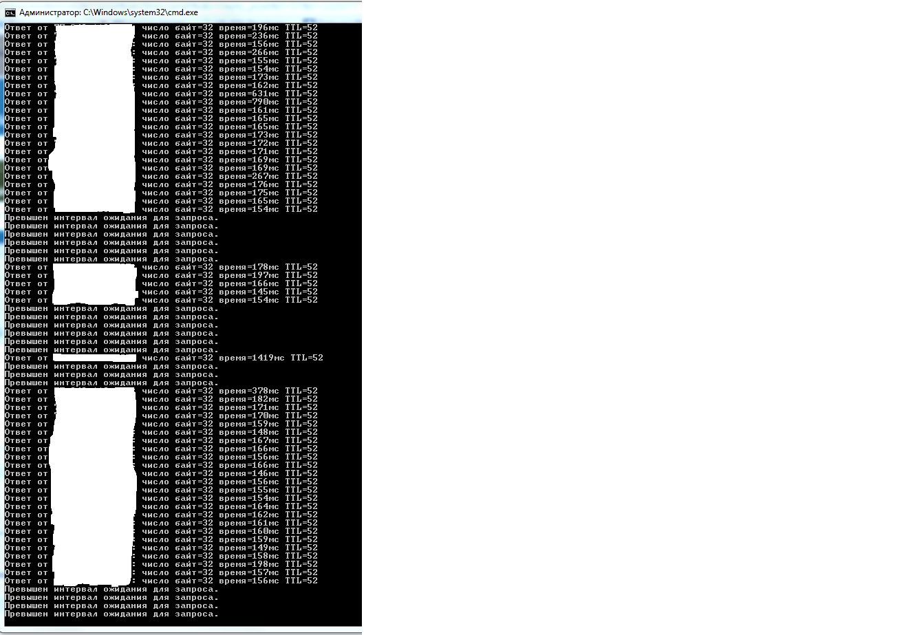

Провайдера замучали, несколько раз перепроверил. Просто перестает трафик идти, причем провайдер говорит, что от нас валятся пакеты, а от них к нам перестает идти. Причем каждый день примерно в одно время, например до 12 все нормально, замечательно. Потом час такая петрушка и снова нормально до вечера. Вечером опять. Пользователей всех отключал, нет эффекта. То же самое.

Вот так выглядит это из внешней сети - пинги на наш шлюз
Так вот как нам подается интернет, до первого микротика идет тегированный влан провайдера, от первого до второго наш влан с белыми ip. Дальше соответственно абонентские вланы. Когда пропадает пинг, не пингуются оба микротика.

Очень похоже что вы микротиками делаете кольцо в сети.
немного не дописал ТС (по незнанию просто)
МК_1 - это транспортная сеть на ван интерфейсе и белая подсеть на лан интерфейсе и тупой маскарадинг лан сети в транспортную
МК_2 - это уже шлюз абонентский (PPPOE сервер, DHCP сервер, работа с биллингом по радиусу)
все остальные сервера сидят в лан сети МК_1
