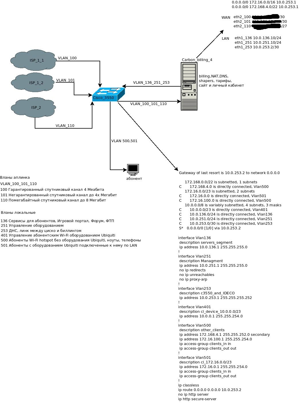

kolizey Posted November 13, 2015 Posted November 13, 2015 Всем доброго дня. Имеется сеть, в которой на данный момент всем рулит Карбонбиллинг версии 4. Упрощенная схема прилагается. Биллинг с софтроутером, на нем ДНС, шейперы, статистика и все прочее. Приобрели CISCO 7200 и появилась необходимость миграции на 5 версию. 5 будет в режиме чистого биллинга, все сервисы с 4 надо перенести на циску. Логика подсказывает, что нужно ее(циску) втыкать вместо 4 биллинга, с переносом соответствующих интерфейсов и маршрутов биллинга на 7200. Отсюда несколько вопросов: 1. Непонятен момент как правильно включить в сеть 5 версию, чтоб он считал трафик, включал-отключал абонентов, соответственно сайт и личный кабинет тоже на нем, там же и ДНС??? 2. Какую версию софта выбрать для циски(как я понял нужен ISG) сейчас стоит такая c7200-adventerprisek9-mz.152-4.S4 и главное как ее скачать посвежее??? 3. Как сохранить действующие подсети и IP адреса абонентов, чтоб не бегать с настройками ко всем, сейчас авторизация по IP и они забиты руками. Основные задачи описал, прошу не пинать, с циско на Вы уважаемая, техподдержка тупит, пока не подписали SLA, а сервак и биллингом и 7200 стоят на столе и бесполезно жрут электричество. В мануалах есть описание и биллинг даже заливает на циску все сам, но опять же непонятно как настроить биллинг, чтоб он залил параметры в циску и потом они не конфликтовали. Вставить ник Quote

kolizey Posted November 14, 2015 Author Posted November 14, 2015 Никакая тех поддержка не поможет, покупайте(арендуйте) инженера сети. Учитывая что вам предстоит настроить 3 аплинка, а если трафик от "безлимитных" абонентов пойдет по каналу с помегабайтной оплатой? Тут я с Вами согласен, но в нашей тайге с ними ой как сложно. В 4 версии биллинга НАТы регулировались простым чекбоксом isNAT и он сам менял маршруты трафика для абонента. Тут все сложнее,да. A3: Прописывайте интерфейсы на циске 1 в 1 как сейчас на софтроутере Спасибо, я тоже если честно так и думал. По поводу конфликтов, биллинг сам умеет конфигурировать циску, но переливает на нее свой конфиг, вот отсюда и опасения конфликтов ip, ну или я просто тупой баклан и чего то недопонимаю, как правильно настроить NAS на самом биллинге. Вставить ник Quote
