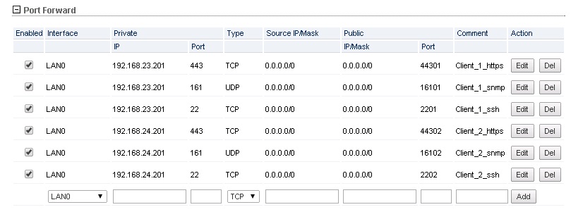

Если у вас на вкладке Services включена опция Secure Connection (HTTPS), то пробрасывать нужно 443 порт (или тот, который указан Secure Server Port).
В приложении пример правил:
Enable - включает правило
Interface - в вашем случае "pppoe..."
Private IP - в вашем случае "192.168.10.20"
Private port - 443/80/любой другой, указанный на вкладке Services бима с адресом 192.168.10.20
Type - TCP (для HTTP/HTTPS)
Source IP/Mask - 0.0.0.0/0
Public IP/Mask - 0.0.0.0/0
Public port - любой свободный, 20ый лучше не трогайте.

не побрасывается перепробовал все возможные варианты, и на 443 порт тоже.. может быть в чем то другом проблема.паблик айпи тоже ставил pppoe/32
Выкладывайте скрины сетевых настроек АР и СРЕ.
