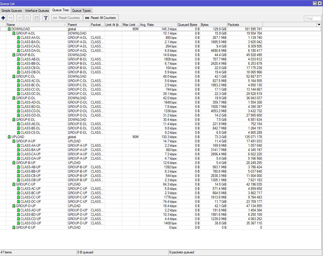

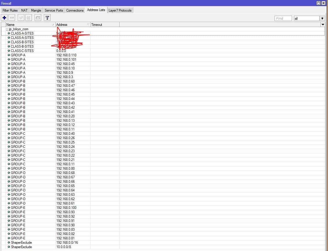

Brossinger Posted November 11, 2015 Posted November 11, 2015 Начальство - юзер)) Глазами юзера все возможно(((( В общем есть 2 Mikrotik crs125-24g-1s. Роутер А(в режиме свитча) и В(в режиме бриджа). В общем начальство просит заблокировать любой трансфер в мир локальных ресурсов. И разрешить это делать только некоторым компьютерам. Плюс ко всему хотят коментирую: "Красивый отчет о том где кто сидит и на какие ресурсы заходят". В микротике не новичок но и не гуру. Подскажите мастера что либо можно сделать?. Буду благодарен. На Роутере настроен динамический сложный шейпинг и маркировка всего трафика. Может это поможет как то. В интернете находил только - понизить скорость на исходящий канал и дело в шляпе. Но это как то - не проффесионально да и скорость тогда связи ухудшиться. Так же буду рад советам - по альтернативному способу это сделать - не через микротик Вставить ник Quote

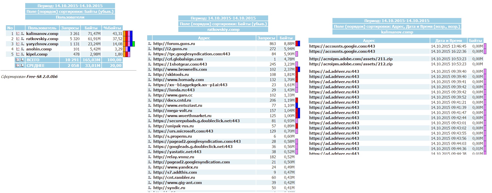

vmoroz Posted November 11, 2015 Posted November 11, 2015 (edited) В общем есть 2 Mikrotik crs125-24g-1s. Роутер А(в режиме свитча) и В(в режиме бриджа). В общем начальство просит заблокировать любой трансфер в мир локальных ресурсов. И разрешить это делать только некоторым компьютерам. Плюс ко всему хотят коментирую: "Красивый отчет о том где кто сидит и на какие ресурсы заходят". В микротике не новичок но и не гуру. Подскажите мастера что либо можно сделать?. Буду благодарен. имхо, подход не верный...микротик вряд ли сможет делать Вам "красивые отчеты"... ищете у себя, если нет у знакомых за "пиво" древний однопроцовый тазик (принципиальные покупают новый или на авито за 10-15кР), на него unix (фряху,центосину,убунту и т.д. - что больше нравится), поверх уже что-то из серии squid + free-sa и будет Вам и шейпер и блокировка и красивые отчеты с указанием времени...если есть голова, читая маны, за день все соберете и запустите... Edited November 11, 2015 by vmoroz Вставить ник Quote

s2n Posted December 17, 2015 Posted December 17, 2015 и как простите вы ограничите слив инфы на улицу???? Ограничение посещаемый ресурсов фильтром по категориям, перекрытие всяких торов IPS-кой. Плюс полное логирование кто куда и когда ходил, обнаруживали даже "анонимных" форумных писак в локалке. по мне так это не реально практически по себе, как известно, не судят а красивые отчеты только чем то внешним, на что сливаете по нетфлоу с мт и далее разбираете и смотрите. дадада, под это дело обязательно нужна адски дорогая цыска. Celeron 1.8 GH 2 gb ddr2 800 хватит? или надо что то более? Скорее всего уже было время попробовать) Но до 20 юзверей по идее хватит. У меня везде на виртуалке крутится. Вставить ник Quote
