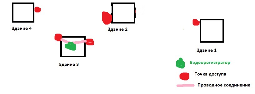

wide-tlt Posted November 10, 2015 Posted November 10, 2015 (edited) Добрый день есть задача организовать видеонаблюдение, вопросов по выбору видеокамер нет. Есть вопросы по пстроению сети. Ниже привел схему. На ней 4 здания, в каждом будет камера 2МП, смотреть все камеры будут из здания 1. расстояния такие 1-2 30 метров, 1-3 150 метров, 3-4 600 метров. Между всеми зданиями кроме 1-4 есть прямая видимость, высота всех около 15 метров. Какая схема видится мне приведено на рисунке но все же опишу. В здании 3 ставиться видеорегистратор. По краям здания ставиться PowerBeam M2 (обязательно 2,4 ГГц), делаются точками доступа. В 1 и 2 здании тоже PowerBeam (может AirGrid??) как клиенты. В 4-м PowerBeam клиентом. Если будут подсказки и улучшения по схеме, буду очень рад. На бюджете сильно не экономим, но все же если есть большая избыточность, можно сэкономить. Кроме трафика камер, скорее всего будет гулять интернет не более 3 Мбит на здание, приходить будет в 1-е здание. Edited November 10, 2015 by wide-tlt Вставить ник Quote
wide-tlt Posted November 10, 2015 Author Posted November 10, 2015 (edited) Нельзя, кругом асфальт ломать не хотят. В воздухе проводов не должно быть. Edited November 10, 2015 by wide-tlt Вставить ник Quote

pingz Posted November 10, 2015 Posted November 10, 2015 Проще тогда ADLS надежней будет. Гриды точно нет они не 2x2 скорость будет медленней, лучше добавите еще один бим и мостами все соедините будет хоть по 50 мб между каждым зданием. А лучше рассматриваете такой вариант MikroTik SXTG 2HnD имхо трудней, но возможностей больше будет. Но лучше оптикой в принципе можно найти сносную цену у какого либо спайщика с конторы провайдера, он вам и оптику продаст дешево и сварит нормально и работать будет почти вечно. З.Ы. У нас за сезон(летний) сгорает порядка 30-50 единиц(включая абонентские) не факт, что через 3 года все устройства будут работать. Вставить ник Quote

wide-tlt Posted November 11, 2015 Author Posted November 11, 2015 Услышал всех, 5 Ггц нельзя объект режимный, 2,4 Ггц помех нет (судя по AirView) и не будет, так как любое радиочастотное оборудование согласовывается с руководством. Сделал выводы из ваших постов и на сегодняшний день пытаемся согласовать воздушку оптикой между 1-2-3 зданиями, 4-е полюбому WiFi нужно там ЖД дорога над ней точно не дадут вешать, но тут и задача проще 1 камера с потоком 8 Мбит. Подскажите пока комплект для оптики под наши нужды, я так понимаю нужно 4 SFP модуля каких? коммутатор и медиаконверторы присмотрел SNRовские. Расстояния не больше 150 метров. Вставить ник Quote

wide-tlt Posted November 12, 2015 Author Posted November 12, 2015 Почему советуете БУ медиоконверторы, на бюджете мы не экономим, просто делаем его оправданным, или кроме экономии есть тайный смысл. В первом здании есть действующая сеть, и интернет в ней тоже есть. Так же в будующем потребуется инет в 3-м и 4-м здании. Камеры будет смотреть диспетчет сидящий в 1-м здании, соответственно инет для камер не нужен. По сетевым настройкам помощи не прошу, тут справлюсь. Меня больше интересует выбор оборудования, так как везде есть свои нюансы о которых нужно знать. Схему планирую такую в 1-м здании ставим SNR-S1906G-2S, из него одно волокно идет в 2-е здание, и одно волокно в 3-е. Во 2м и 3м ставим медиаконверторы. На 3-е и 4-е вешаем по PowerBeam и надееся что одну то камеру он потянет. Если все верно, то ткните ссылкой какие SFP модули и едеаконверторы взять из тех, что есть у НАГа. Так как камеры и шкафы будут заказываться у НАГа, заказы на много магазинов дробить нехочется. И видимо понадобятся всякие спайс-кассеты итд.. об этом я тоже мало знаю, посоветуйте пожалуйста. Вставить ник Quote
