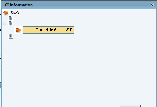

aak Posted November 10, 2015 Posted November 10, 2015 Плата DMM-1400P. Стало вылетать вот такое окно периодически,см. аттач Кто-нибудь сталкивался с похожим? Как сие расшировать? Вставить ник Quote
abub Posted November 10, 2015 Posted November 10, 2015 Можно в меню модуля переключить язык на английский Вставить ник Quote
aak Posted November 11, 2015 Author Posted November 11, 2015 А это где,че то не нашел? Можно скрин? Вставить ник Quote

aak Posted November 12, 2015 Author Posted November 12, 2015 (edited) Что за кам модуль? Напишите. SMIT Conax Professional CAM CI Module на 12 сервисов. Можно скрин? Там кнопочки слотов Спасибо,кнопочку я нашел,но там все меню в крякозабрях,воспользуюсь вашим скриншотом,чтобы "нашупать" нужный пункт меню. Edited November 12, 2015 by aak Вставить ник Quote
aak Posted November 12, 2015 Author Posted November 12, 2015 Ок,разобрался. На англ. "No Access",если кому интересно. См. также мануал. Вставить ник Quote
rom Posted November 13, 2015 Posted November 13, 2015 (edited) Там когда карта не вставлена в cam модуль-меню на английском. Вначале с вытащенной картой ставишь английский принудительно язык, а потом вставляешь карточку в cam модуль. Тоже была такая же проблема. При этом когда китайские кваказябры, cam модуль ничего не раскодирует. Сейчас нарисовалась новая проблема. Не могу получить доступ на некоторых тюнерах PBI к меню модуля. Дело в том что новые поставленные тюнеры нагом имели видать свежие прошивки и в HDMS 2.27.2 не определились. Я попробовал поставить свежую HDMS 3.0.2, тогда тюнеры определились. До недавнего времени слоты расшифровки мне были без надобности, а тут понадобились и оказалось, что информация с модулей в новой версии HDMS не считывается, даже если я пробую просмотреть информацию в старых тюнерах, которыми управляю через старую версию программы. Через web в меню модуля так же не получить доступ, там ограниченный функционал. Может кто что подскажет? P.S. Вроде каким то макаром все же менюха открыватся стала и вроде как пишет что должна дескремблировать, но тишина, результата ноль. Версия прошивки модуля smit irdetto 2.26D а оператор нам в памятке советует 3 с копейками - может в этом проблема. И как эти модули прошиваются, можно ли их где то прошить?. Получил доступ в меню cam модуля таким образом, запустил старую версию программы и новую. В новой нажал на кнопку Slot, видать команда послалась, а её вывела старая версия программы. Короче вроде слава богу каналы открылись, даже со старой версией прошивки. Edited November 16, 2015 by rom Вставить ник Quote
