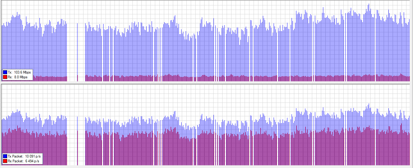

SharkWiFi Posted November 10, 2015 Author Posted November 10, 2015 После изоляции клиентов ситуация стабилизировалась. Но на скрине видно какие-то провалы. Может знает кто, что это? Вставить ник Quote
Saab95 Posted November 11, 2015 Posted November 11, 2015 Такие провалы бывают когда связь до устройства, который рисует график, не стабильна, или задержка большая. Вставить ник Quote
SharkWiFi Posted November 11, 2015 Author Posted November 11, 2015 Спасибо, я уж думал что-то с ним произошло. А я в этот момент на нем сидел удаленно. Сейчас проверил включенным в микротик на прямую, провалов на графике нет. Вставить ник Quote
