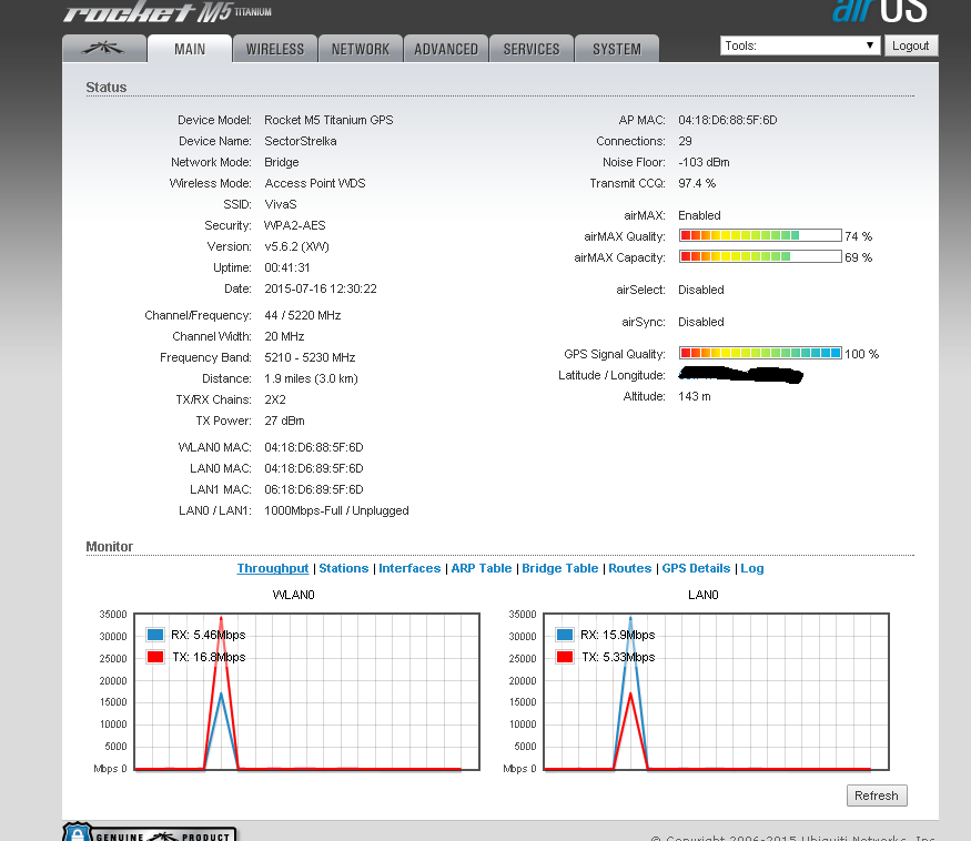

Доброго времени суток, имеем сеть на 700 антенн, последнее время начал замечать на разных антеннах, в разных Виланах, нереальные скачки, коллеги списывают на глюки WEB интерфейса, а меня они очень смущают, чем больше нагрузка тем чаще скачки, может кто сталкивался с проблемой или у всех такие глюки? Прошивки на антеннах 5.6.2 почти на всех.
Очень похоже на переход 32-битного счетчика через 0, да, это баг.
Если у вас проблема возникает там, где нагрузка на сектор в районе 120-150 мегабит - то это точно тот баг. Ну еще возможно баг браузера, попробуйте в другом.

снимите статистику по SNMP.
если и там будут такие же скачки, значит железо криво собирает статистику )))
