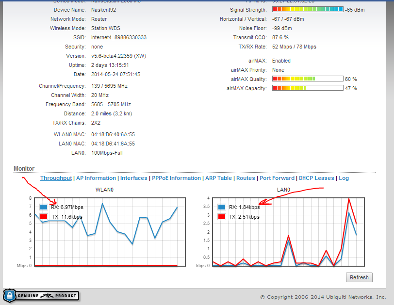

извеняюсь что не по теме кто может обьеснить эта
Прикрепленные изображения
Сам не сталкивался, но на форумах раз 5 писали о такой проблеме, правда решения в упор не помню, но начиналось с того что советовали client isolation врубать, а multicast data вырубать (на AP) (сразу говорю что это вроде не помогало), апдейтнитесь одним словом, ct сейчас почти на чём угодно можно запустить.
