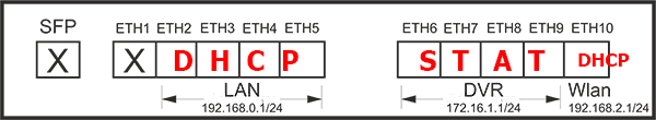

Итак: имеется роутер и приходит на него интернет (всё работает).
У нас на предприятии 3 локальные сети:
1) 172.16.1.0
2) 192.168.0.0 + нужен DHCP
3) 192.168.2.0 + нужен DHCP
На картинке я постарался наглядно объяснить что от меня требуют.
Вроде я не сильно тупой - поэтому постараюсь понять, буду благодарен, спасибо!

Согласно всем вашим рекомендациям делал (много раз... с полного ресета железа)..
1) Настройка внутренних адресов маршрутизатора. Настройка DHCP-сервера
2) Создал интерфейс Bridge, для объединения интерфейсов LAN и DVR
3) В закладке Ports назначил порты для LAN (2...5) и для DVR (6...9)
4) 10 порт оставил для поднятия VLAN - в перспективе отдать под WiFi
5) Настроил DHCP-сервер
ИТОГ: в LAN (ETH2-5) DHCP раздаётся, инет раздаётся, а вот порты для DVR - DHCP не работает, ну и остальное в том числе. ХЗ - как быть!?!?

Для LAN и DVR сделайте разные Bridge (Bridge 1 -> port 2-5; Bridge2 -> port 6-9) и на каждый bridge свой DHCP, у Вас же разные подсети требуется раздавать.

Возник вопрос: на порты 6 - 9 не нужен DHCP - там статика с 1 - 50, больше не нужно, а вот на 10-м порту там да, dhcp.
Тогда не вешайте на bridge2 DHCP сервер, а просто укажите IP адрес для бриджа2, этот адрес для ПК в Вашей сети будет шлюзом. Не забудьте НАТ настроить и если нужно DNS.
