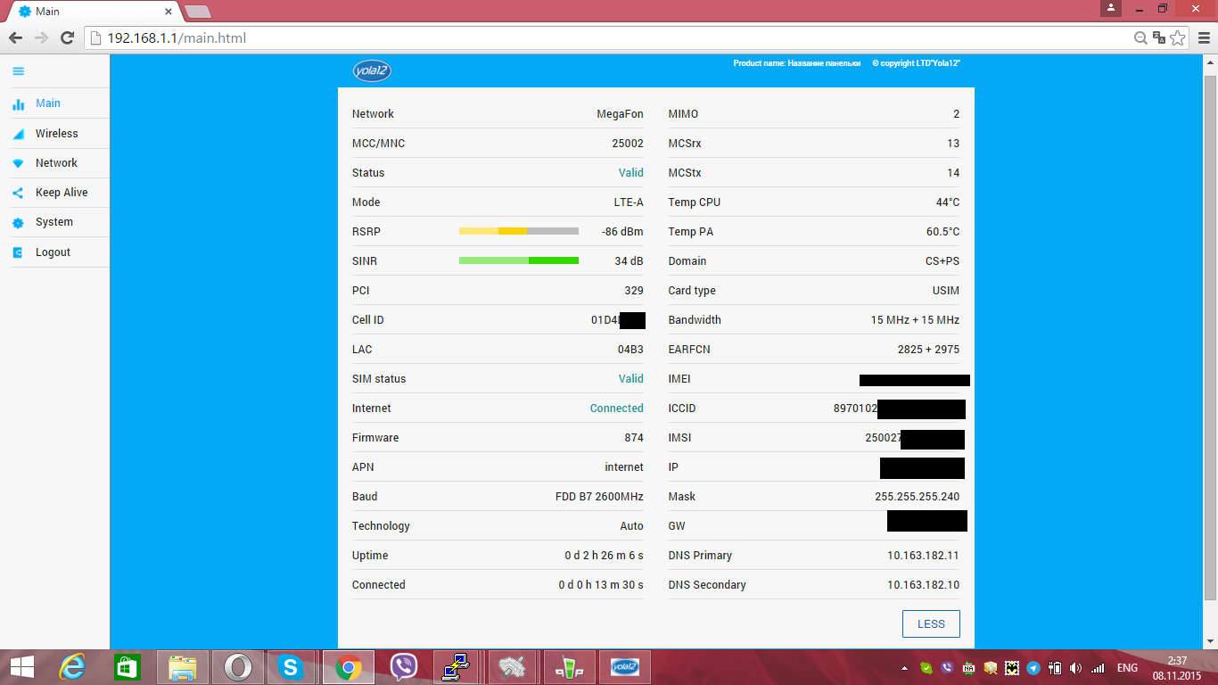

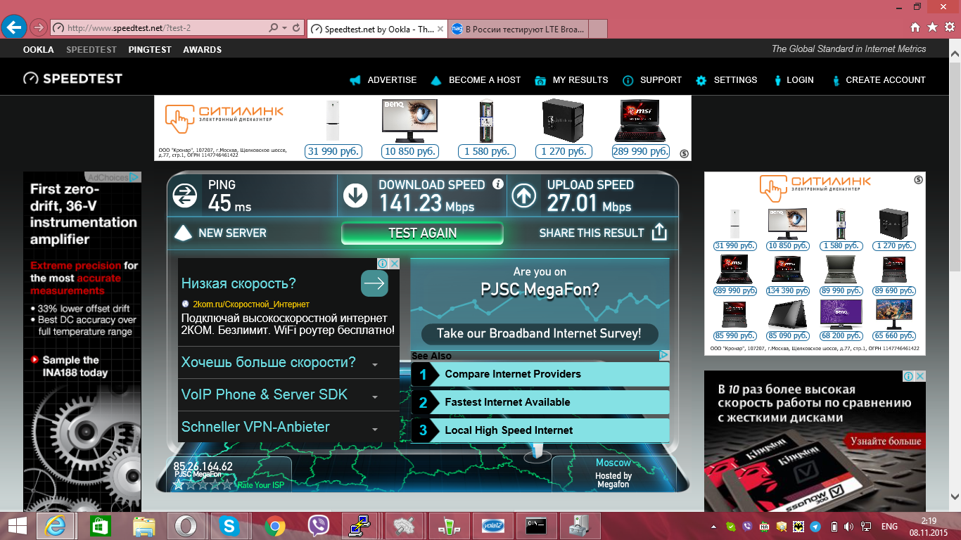

У меня 3 офиса висят на мегафоне 4G, примерно по 10 компов в каждом.
Проблем со скоростью и качеством вообще нет, даже в обед когда народ в ютюб ломиться все летает.
ПС. там полный анлим, и скорость от 20 мбит по любому виду трафика. Торрент мегафон не режет.
Емкость на сектор у мегафона даже в жопе мира(Например https://ru.wikipedia.org/wiki/Мари-Турек) 300мбит (2 несущие по 20 МГц).
Скрины с города, но в районе большого частного сектора сделаны.
В частном секторе только ADSL и сотовики есть.
Псс.
Прямой сейчас вот так:
