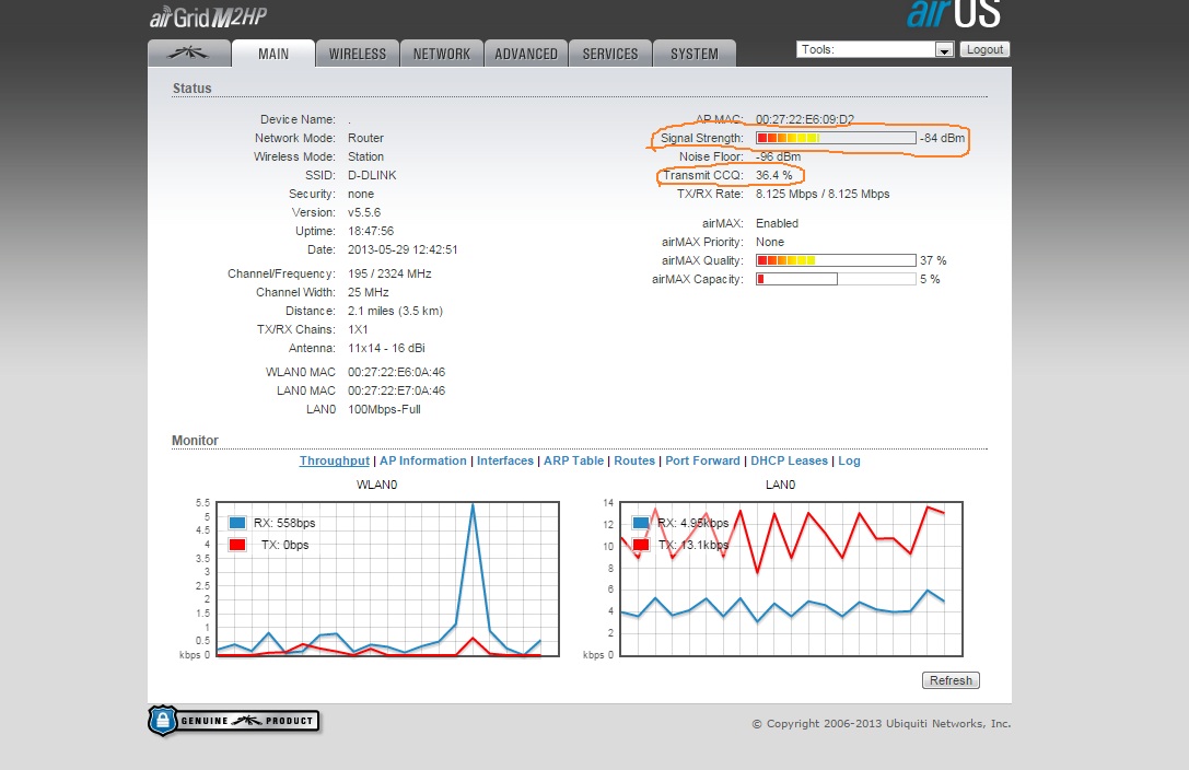

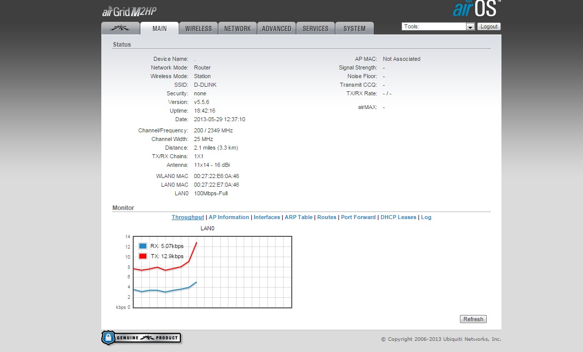

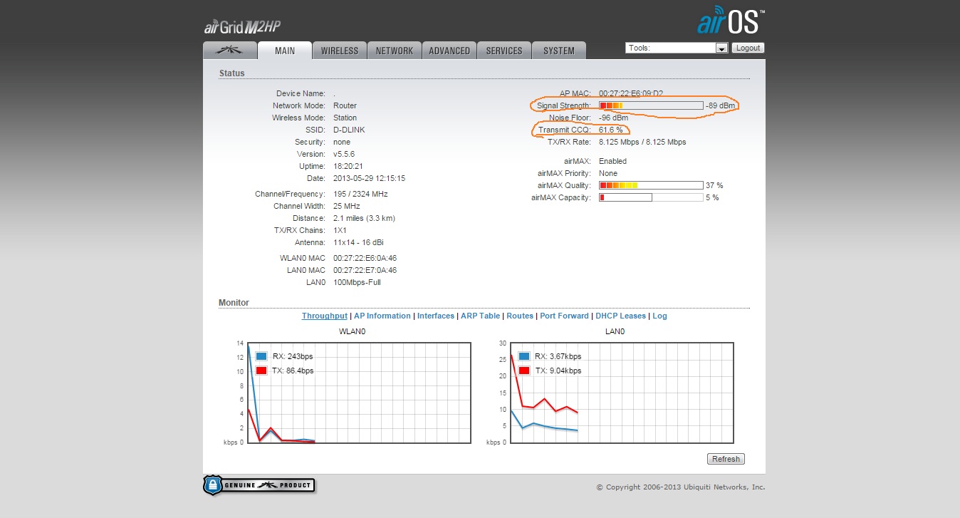

allex363311 Posted November 4, 2015 Author Posted November 4, 2015 Пример: Уровень dbm почти для меня норм но сигнал передачи низкий (фото безымянный 4) А здесь уровень dbm упал, но уровень передачи данных увеличился и соответственно повысилась скорость интернета (фото безымянный) Но так как dbm очень низок? как правило происходит потеря связи между моей антенной и базовой станцией (фото безымянный 1) Да и кстати скачки dbm и уровень передачи данных постоянно скачат в пределах: dbm 70-90 передача данных 20-95% Вставить ник Quote
porozut Posted November 4, 2015 Posted November 4, 2015 Пример: Уровень dbm почти для меня норм но сигнал передачи низкий (фото безымянный 4) А здесь уровень dbm упал, но уровень передачи данных увеличился и соответственно повысилась скорость интернета (фото безымянный) Но так как dbm очень низок? как правило происходит потеря связи между моей антенной и базовой станцией (фото безымянный 1) Да и кстати скачки dbm и уровень передачи данных постоянно скачат в пределах: dbm 70-90 передача данных 20-95% АйрМакс в топку !!! (выключите его ) , меняйте частоты ,и направьте получше друг на друга на таких расстояниях должно пропускать минимум 20мб полудуплекса , жаль что железки на 2Ггц по дороге много шума собирают от домашних роутеров . Вставить ник Quote
