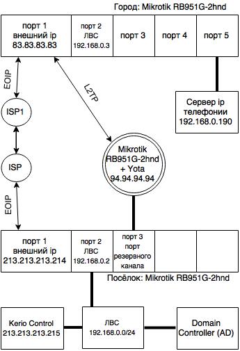

Помогите пожалуйста! Есть два офиса: один в городе, другой в посёлке.
Микротик-сервер (внешний адрес 213.213.213.213, внутренний 192.168.0.2)
Микротик-клиент (внешний адрес 83.83.83.83, внутренний 192.168.0.3)
Микротик-LTE (внешний адрес 94.94.94.94, внутренний 192.168.0.5)
LTE коннектится в инет посредством ppp-out и интернет через него отлично работает.
Все микротики 951g-2hnD на последних прошивках (3.24) и packages (6.32.3)
Задача: настроить резервирование канала связи между офисами посредством LTE.
Все юзеры и в городе и в посёлке ходят в инет через один kerio (так сложилось исторически итак удобнее), поэтому при переброске на LTE, LTE не выдерживает нагрузки. Значит нужно городских отправить в инет через прокси местного микротика (так как во всех браузерах указан конкретный прокси 192.168.0.1). Но есть еще ip телефония и она должна ходить в инет минуя прокси, а через резервный канал все друг другу должны звонить. Ну и, конечно, должны работать все доменные и файловые службы.
Предполагаемый сценарий.
Прерывается связь. не видно 213.213.213.213 Микротика-сервера:
1. Микротик-клиент поднимает web-proxy
2. Перенаправляет трафик портов 3128, 995, 993, 465 443, 25, 21, на прокси-сервер. По идее всё должно заработать. Непонятно правда, как всё это реализовать! Помогите пожалуйста!
