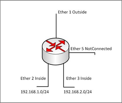

В офисе стоит Mikrotik RB750. Никакой заоблачной конфигурации нет, две внутренних подсети на Ether2 и Ether3.
Маскарадный NAT для каждой (рис.1), пара IP-IP туннелей. Все работало как должно.

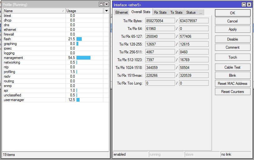

В какой-то момент (к сожалению, не отследил конкретно) неподключенный интерфейс Ether5 стал себя странно вести. На Ether5 никогда ничего не было, айпи-адресов он не имеет, просто висит в воздухе. Как мониторный порт не настраивался.
В какой-то момент на нем появляется трафик. Может появиться раз в неделю, может 3 раза в день, системы не вижу. (рис.2). Трафик по интенсивности схожий с другими интерфейсами. Если это произошло - падает интернет на Ether3, а на Ether2 продолжает работать как ни в чем не бывало. При этом загрузка ЦП вырастает до 100 и тоже бессистемно плавает между процессами - то management, то routing, то flash.
Лечится перезагрузкой (до следующего подобного момента). Пробовал отключать интерфейс (disable) - не помогает, разные прошивки - не помогают.

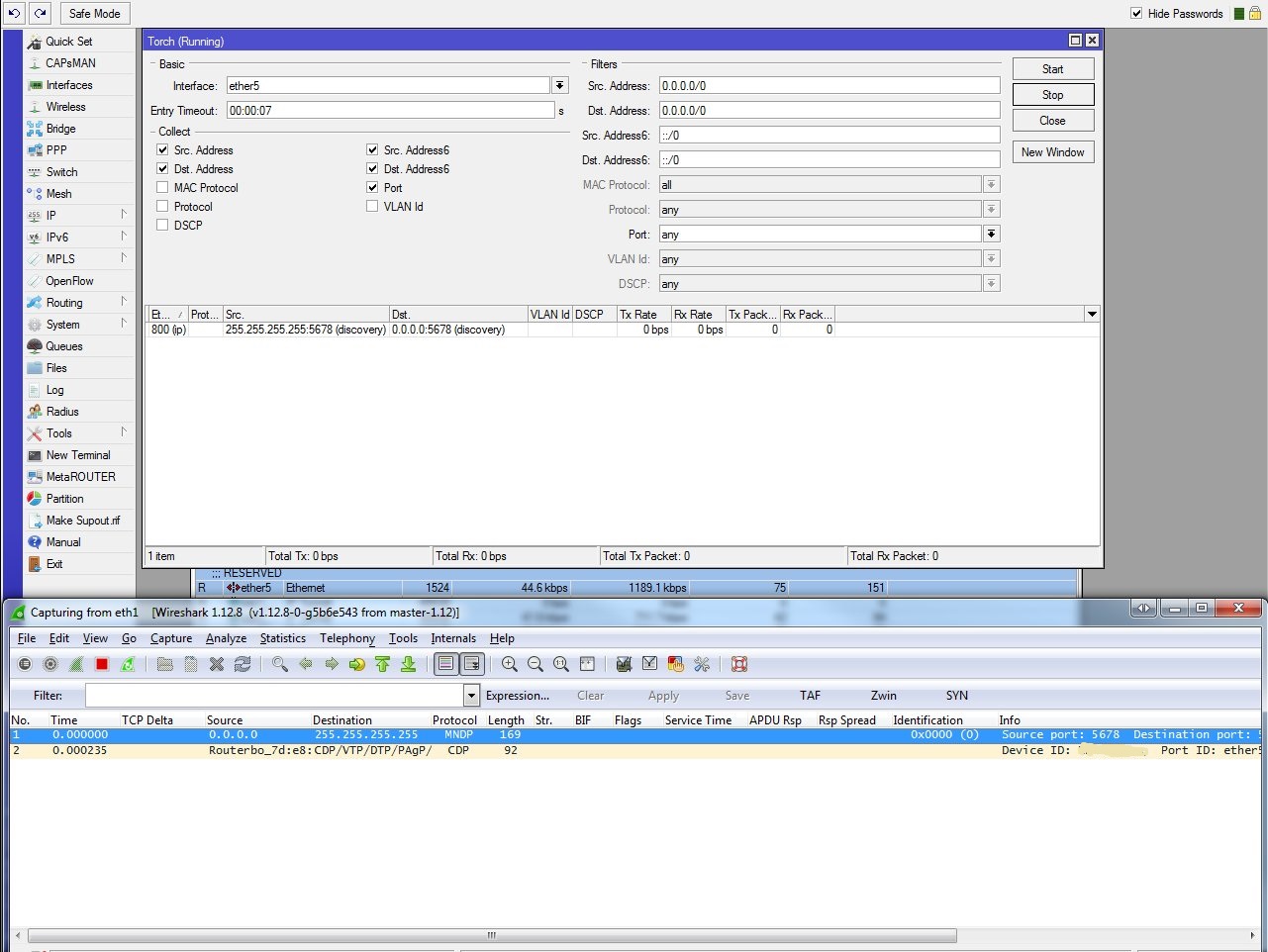

Сегодня с утра поймал и посмотрел.
Ещё зацепился на Ether5 Wireshark'ом для проверки.
В общем, ситуация для меня не прояснилась (рис. 1).
Показания торча и вайршарка совпадают - несмотря на счетчики, которые показывают 1-2 Мбит/c, на интерфейсе ничего нет, кроме отдельно пролетающих MNDP-CDP.
