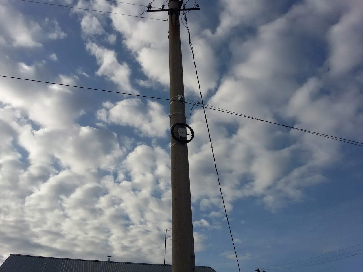

кто какие муфты использует для подключения в них дроп кабеля на опорах ?
Добрался до компа :)
http://shop.nag.ru/catalog/02083.Mufty/07141.Mehanicheskaya-germetizatsiya/08775.SNR-FTTH-FDB-08
Сейчас у нага нет в наличии заказали на пробу
http://lanset.ru/mufta-opticheskaja-tupikovaja-gjs-h20-16-vol/
Кабель http://shop.nag.ru/catalog/08679.FTTH/16662.Flex-FTTx/13301.604-04-01

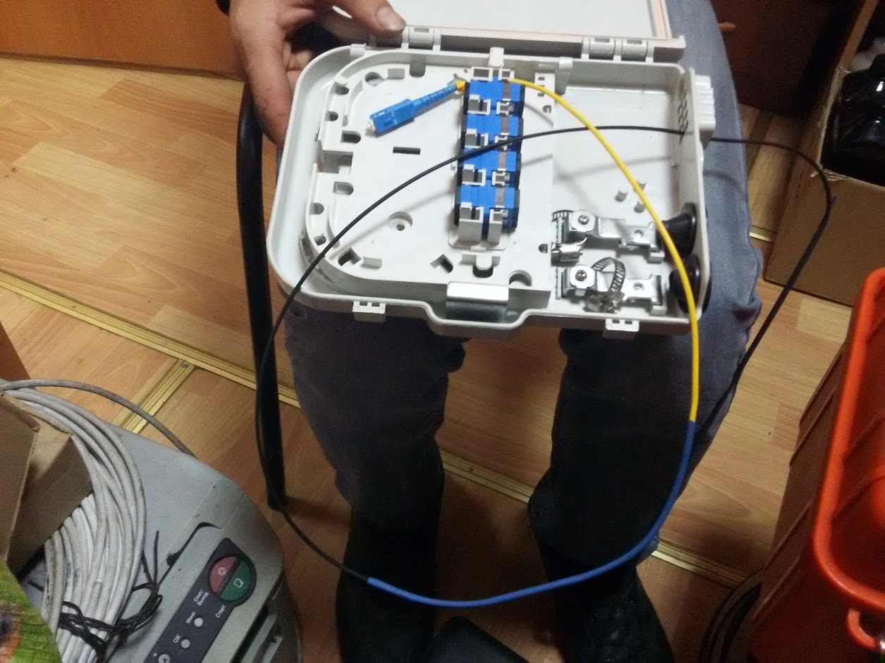

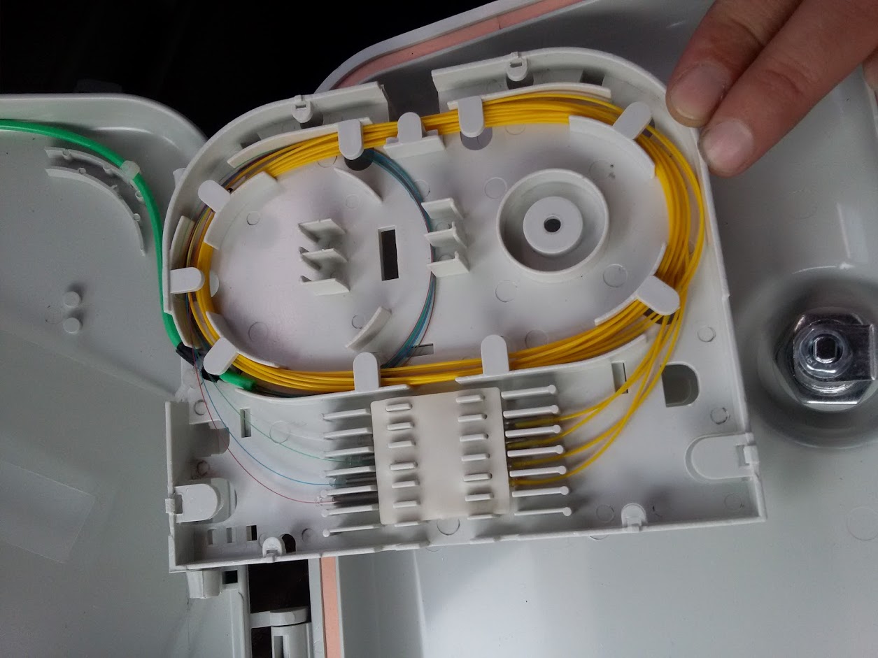

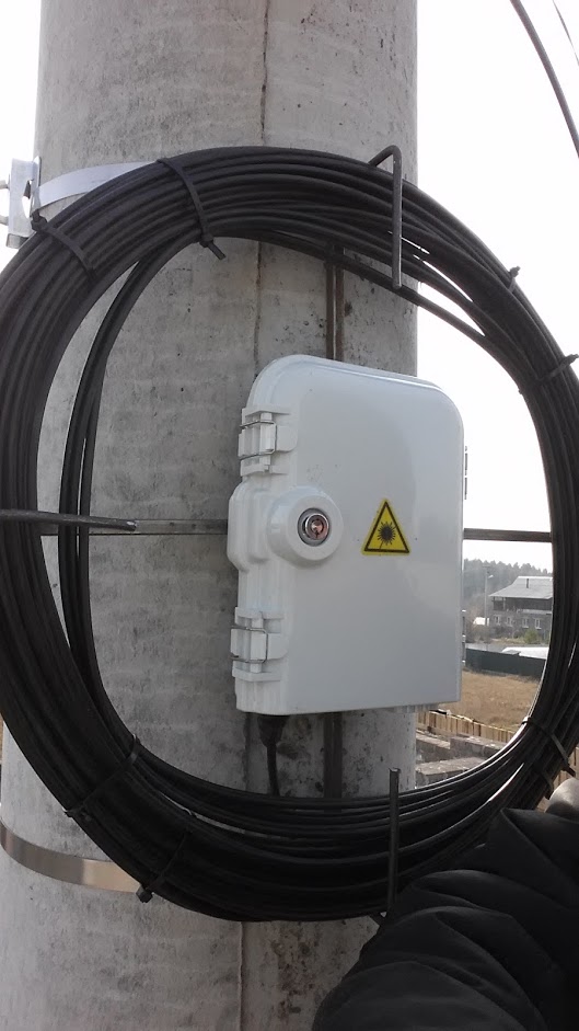

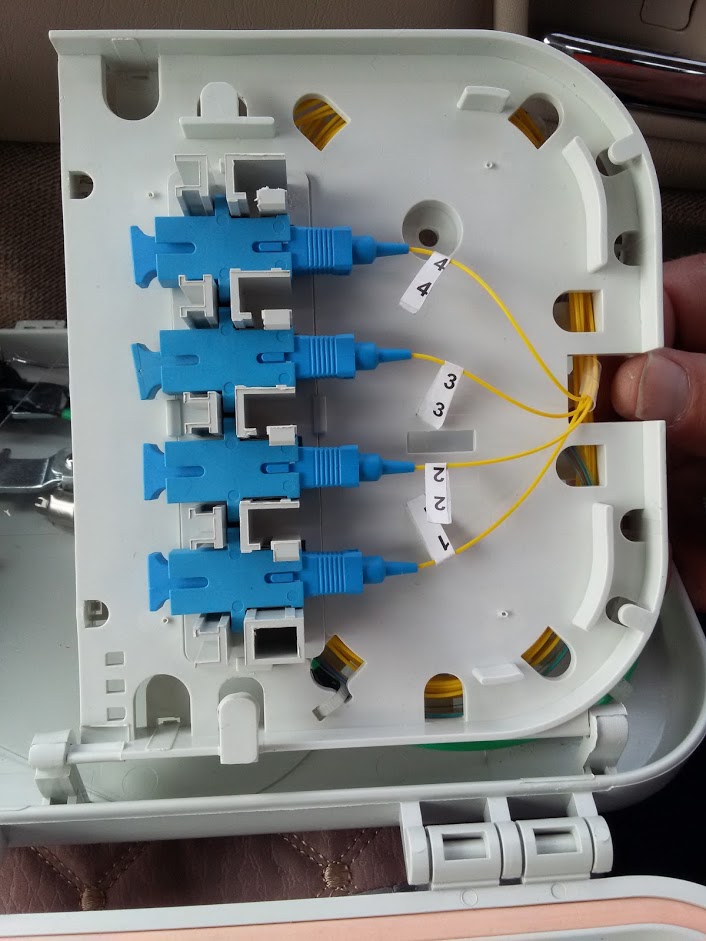

Мы пользуем боксы которые вы заказали на пробу, мне нравятся, только один минус - болт фиксирующий крышку долго крутить))
Патч привариваете?
