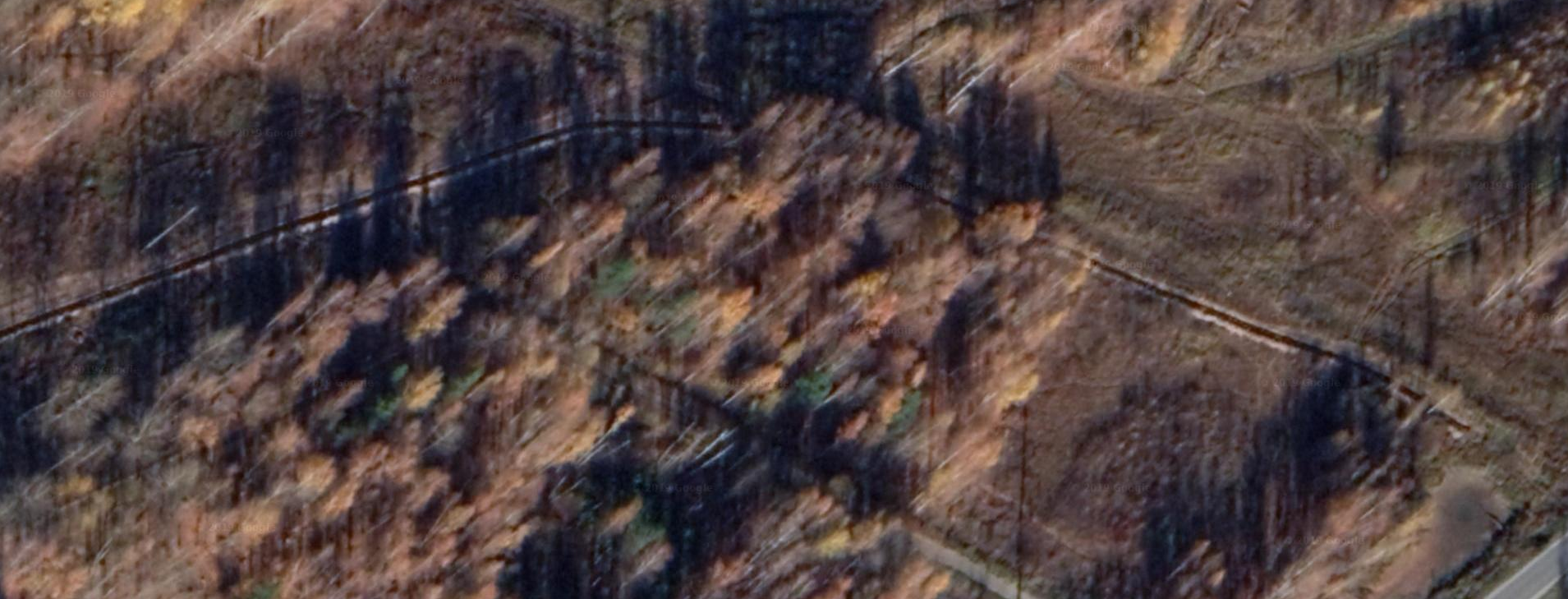

Bachaa Posted June 4, 2019 Author Posted June 4, 2019 Как интересно - гугл нашу траншею со спутника сфотографировал :) Вставить ник Quote
sdy_moscow Posted June 4, 2019 Posted June 4, 2019 @Bachaa Собирают данные для военных. Вставить ник Quote
