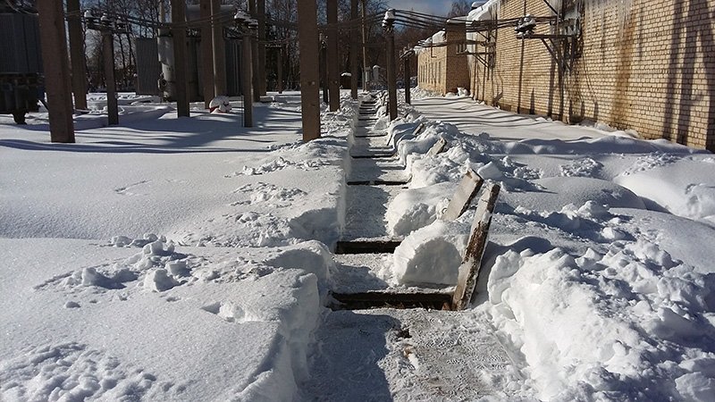

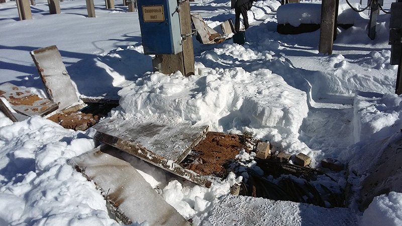

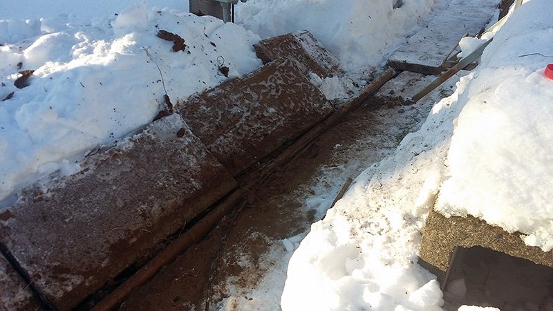

А кто с такой проблемой сталкивался?

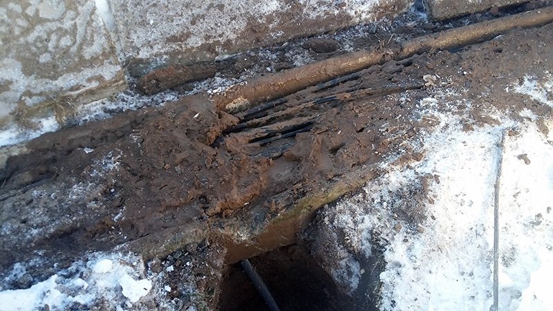

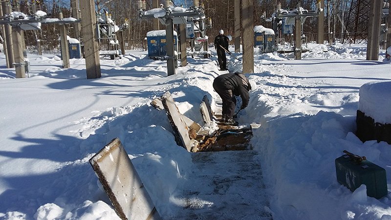

Кто что предложит для отогрева земли? У нас идея только горячей водой заливать...
  • Replies 307
  • Created
  • Last Reply
Top Posters In This Topic
Posted Images
Отставить пушку.  Если разовое - ищи термоматы в аренду у бетонщиков.  Если для постоянного - купи.
Я брал у клиента, который в аренду всякую опалубку и прочие сопутствующие товары для стройки сдает. за 10 погонных метров- заплатил 1500 рублей, на 2 дня.
Прикольно, буду знать. Спасибо!
Это конечно все замечательно, но в нашем случае такой ход вряд ли кто бы согласовал.
Мы все же пролили горячей водой по краю лотка и убрали грязь. Нам как раз хватило места уложить кабель.
5a8db9b3ccdf4_2018-02-2113_09_28.thumb.jpg.66896ce0551c5e471bdb62be344aaf6b.jpg 5a8db9b6f0f05_2018-02-2113_09_38.thumb.jpg.c37d857076044b58ce4e889b33f10748.jpg
5a8db9ba0046f_2018-02-2116_38_42.thumb.jpg.abf5e50ade5d0c75d8e9ba04bf81736e.jpg 5a8db9bd50ab7_2018-02-2116_38_46.thumb.jpg.ec390c09f5bc809b8a381f0c3fe775f0.jpg
Ну а там, где лотки не столетней давности получилось гораздо проще.

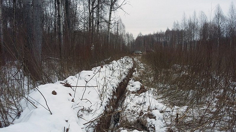

Очень тяжелая трасса.  На одном полукилометровом участке у ребят две недели ушло на отбивание коммуникаций и шурфление пересечек. Сейчас идут в коридоре между чужой силой и чужой связью. Военные, по традиции свои коммуникации нигде не отмечают.

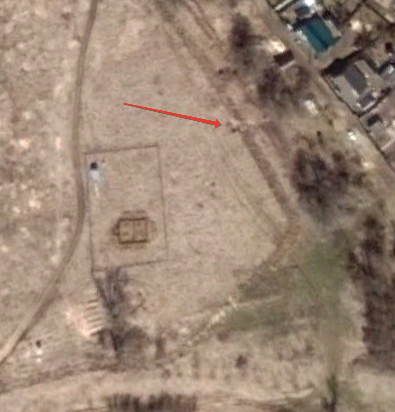

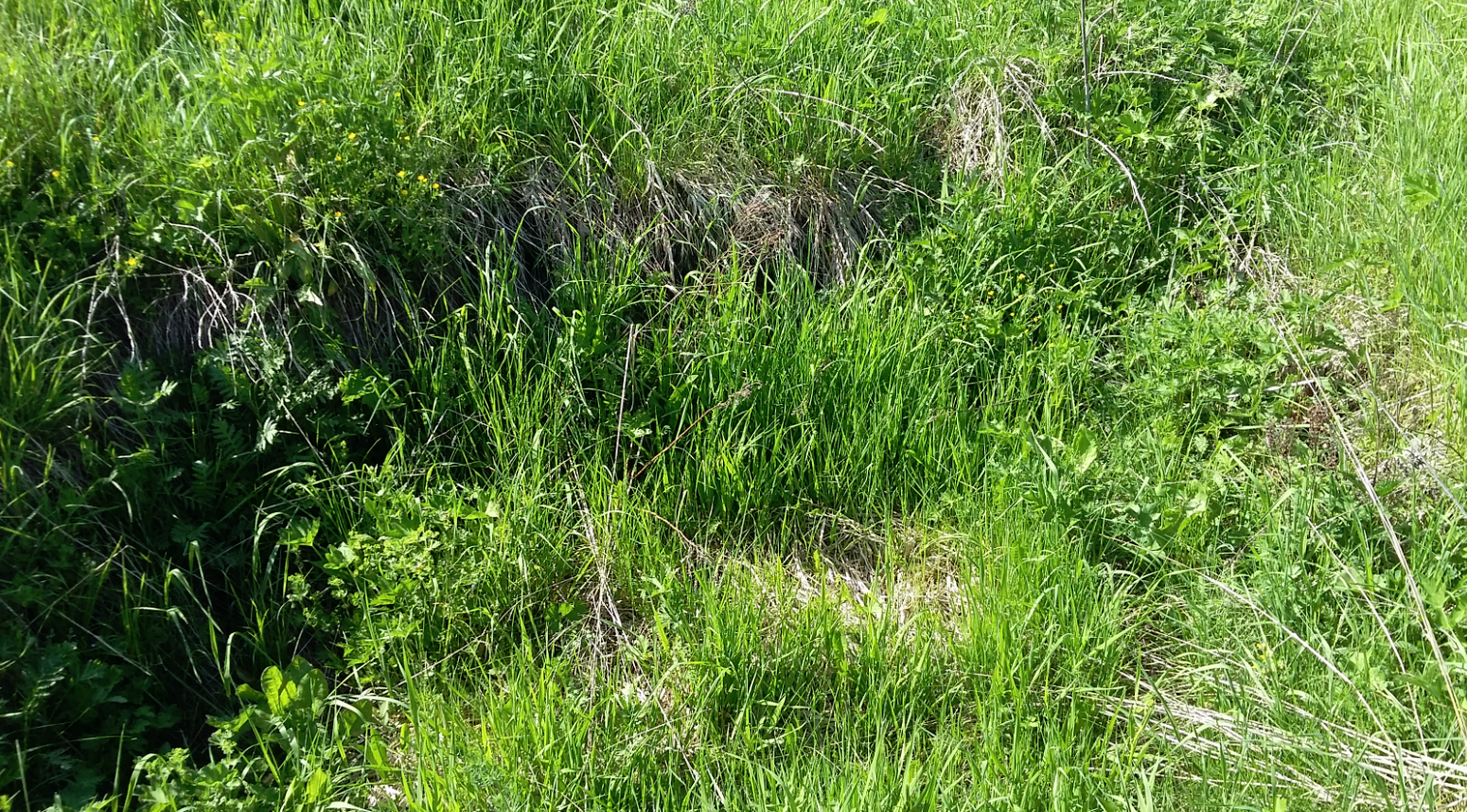

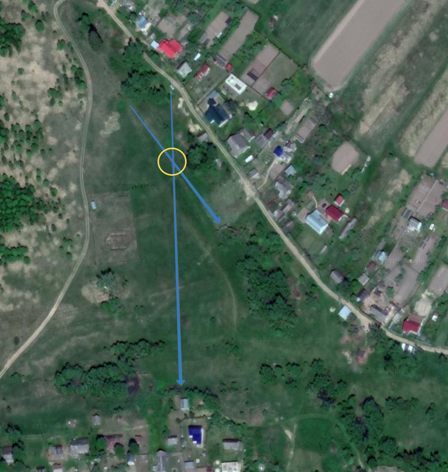

Понадобилось тут найти одну грунтовую муфту.. никак ее не помечали. Делали 7 лет назад. Осталось всего несколько фотографий
image.thumb.png.2bbd0c1e72e75b4c244b43a4df8f0ebb.pngimage.thumb.png.0f59f4349451b49f56b98cfc2e30f836.pngimage.thumb.png.185412e4d5b61732a1c942f36c6ede6c.pngimage.thumb.png.63ec3016e0f0d525da1541582c3a3d6d.png
По ним ну очень примерно можно сориентироваться. На заднем плане видно дом с синей крышей и сарай.
Большое дерево на одной фотографии несколько улучшает ориентацию на местности. Смотрю спутник.
Ну где то тут
Заряжаем батарейки от трассоискателя. Коллега говорит а ну-ка зайди на планета земля, покрути ленту времени...  На одном из снимков видно траншею.
image.thumb.png.8d5960c459d94e1d4143f4fcd1f6deba.png image.thumb.png.c5e1931d3285f73d18754355dc8bdf4e.png
смотрим еще картинки и вдруг....

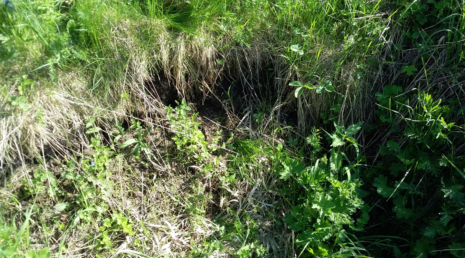

Приямок !?   Тракторист обещал приехать на следующий день и закопать!
Едем на место.
Травы по колено, приямок зарос и на летних снимках его не видно. Но яма таки осталась. Как я присыпал лопаткой муфту, так все и осталось...
Вот так, не проверил за трактористом - яма осталась.
Воды в ней вероятно было по края..
Трассоискатель не пригодился :)
За нами тоже не проверили. Ну что же. Теперь будет полегче ее откопать :)

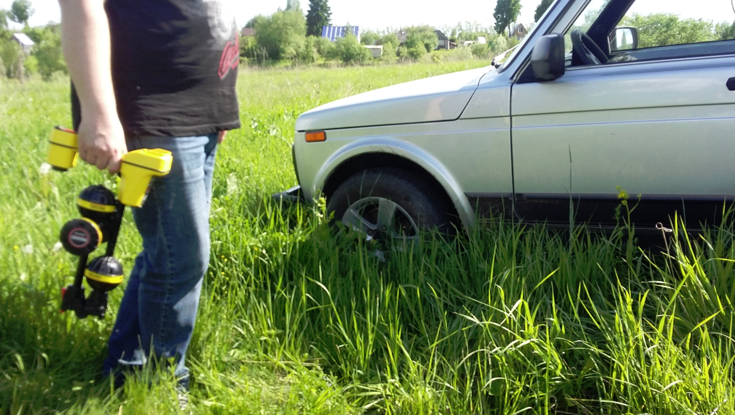

Надо тебе "яйца судьбы" с муфтами кидать - хорошо помогают !  Нам хорошо на аварийке помогали =)
ДО РО ГО.   Если мне приспичит я и так откопаю. Как-нибудь :)
Так то оно так... просто линия не моя.  Ее порвали в клочья и забросили, а я вот надумал восстановить.
5 часов назад, !!!sol!!! сказал:
ЖПС координаты в исполнительной документации кучу времени и денег экономят на яйцах.
Согласен. Смотря каким только прибором снятые =) А то +/- километр может быть .... А "яйца" онЕ точнёхонько покажуть ..... =)
