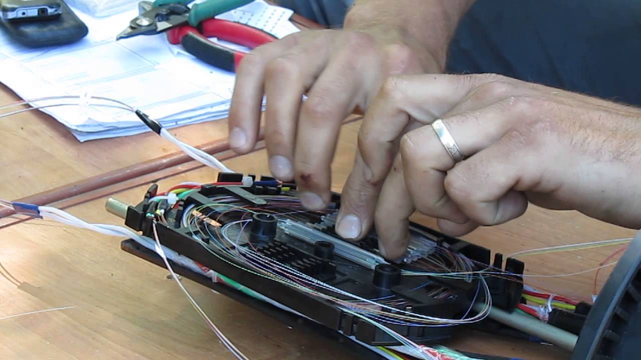

идею так и не понял даже глядя на фото и прочитав описание
Если не забуду, то сниму ролик, когда буду варить.
неочевидный профит.. ну 4 кассеты так резво уже не скинуть, зато без проблем можно приподнять к кабельным вводам.
сами варим поголовно 96 да 48 в транзиты и т-образно, проблем с прямым вводом не испытываем.

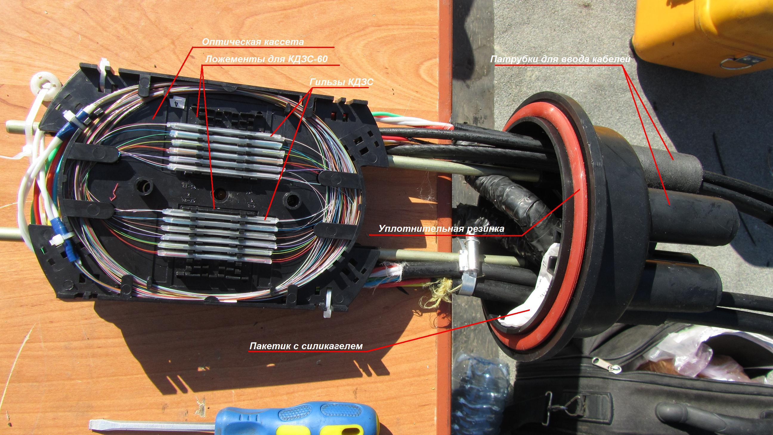

если уж совсем по букварю по правильному варить, модули надо заводить в косой ввод кассеты крест накрест но со стороны колпака.
типа как тути (фото из инета- там адовый ввод кабелей конечно)
тути примерно понятно как правильно

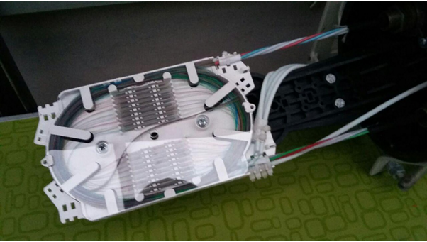

да, давно хотел сказать про очевидный косяк- вы заводите толстые 4-5мм модули прямо в кассету причем с изгибом и напряжением. проскочит/лопнет/высохнет ведь стяжка через год два три.... надо по букварю, трубочкой.
Напряжение убирается пламенем горелки. Если убрать стяжки модули останутся в такой позе ;) Хотя я пробовал не греть и просто оставлять на стяжках. Через какое-то время модуль принимает такую форму и уже не убегает.
Но согласен, при монтаже муфты морока с этими модулями еще та. С трубкой проще. Просто мне с трубочками лень было возиться. Лежит целый мешок, но привык без них, горелочкой...
Есть уверенность, что греть модули горелкой- правильное решение? Трубка ПБТ становится пластичной при, наверное, 150С и выше. Просто при таком нагреве, гидрофоб течет, кипит и готовится вспухнуть (если бы был доступ воздуха и если бы он успел прогреться), скорее всего, свойства свои не восстанавливает. Что там внутри этих модулей образуется - хрен его знает, но нет уверенности, что текучая, однородная среда. Значит нет уверенности в отсутствии пережатий при температурных изменениях.
Вы иногда перегибаете палку выдумывая какие-то доводы.
Прогревание модулей пламенем горелки один из базовых пунктов правильного монтажа оптической муфты, которым все пренебрегают. Жечь то модули естественно не нужно :)
Вы мне скажите, в какой инструкции написано, что нужно греть горелкой модули?
Сообщу несколько технологических цифр. Температура каплепадения гидрофоба менее 90С, вспышки на воздухе- 160С. Модуль становится, наверное, пластичным при не менее 150С. Что еще надо, чтобы задуматься на эту тему?
Никаких результатов тестов того, что происходит с гидрофобом в модулях, нагретых до такой температуры, мне неизвестно.
Из инженерной практики мне известно, что за любым рекомендованным к массовому применению действием, обеспечивающем долговременную надежную работу, стоит серия испытаний- часто даже таких, что и нарочно не придумаешь. И это- правильно.
Почему должна быть уверенность в Вашей практике?
P.S. Вот что писано дословно в инструкции ССД по монтажу муфт:
"Примечание - Рекомендуется перед работой с ОМ выровнять их, осторожно прогрев теплым воздухом промышленного электрофена."
Следует- если пользоваться горелкой, то надо очень аккуратно греть.
Согласен. Очень акуратно. Про горелку я выдумал. Речь шла просто про нагрев.

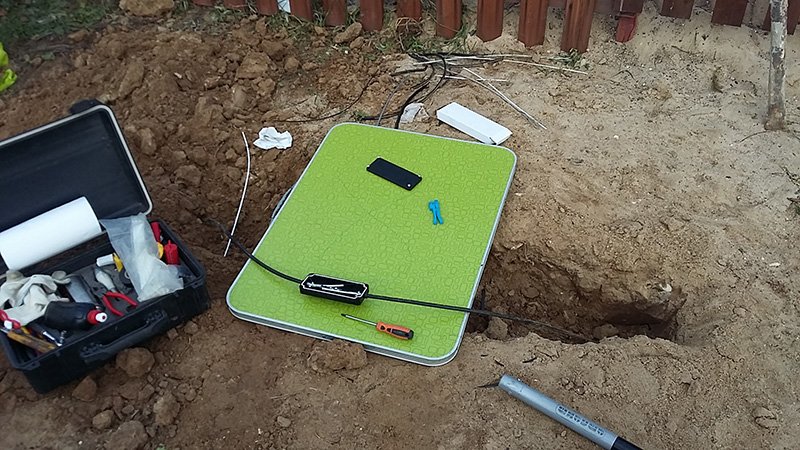

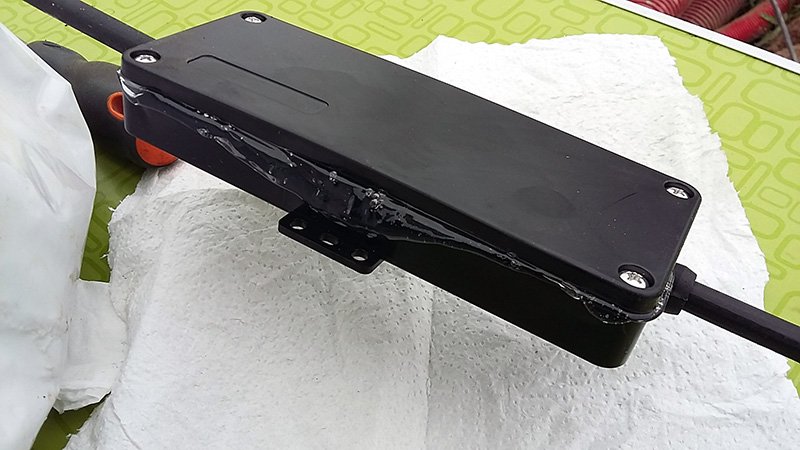

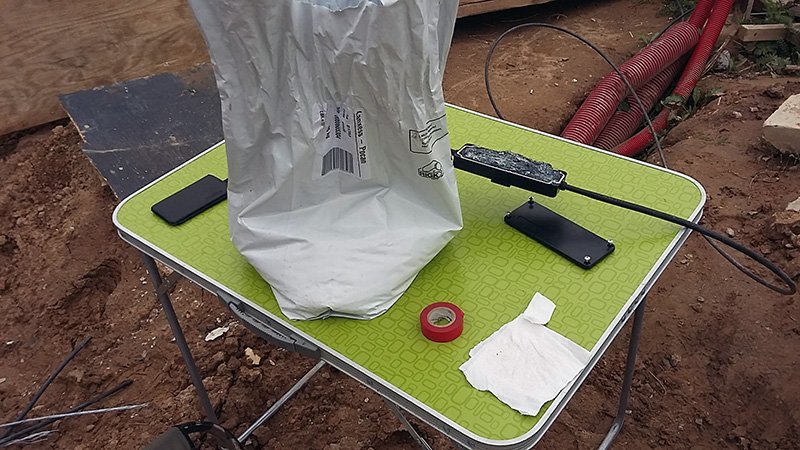

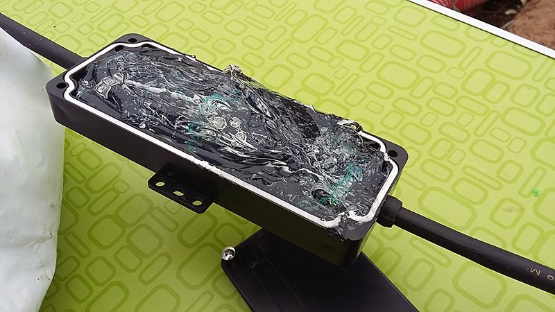

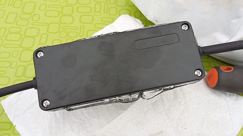

Тем временем в поселке некоторые люди достраивают домики и интересуются связью. Потихонечку выезжаю и наращиваю кабель.
59aec722912ba_2017-09-0317_12_31.thumb.jpg.ebec3f2d98c890babb5a425a9f38df5f.jpg 59aec725b0e2f_2017-09-0317_12_37.thumb.jpg.cc377d173a2b55e552d970a6b9bdb5a8.jpg 59aec7285b137_2017-09-0317_12_41.thumb.jpg.d2a68dcc70a9a0f2f0f17f944fb3022d.jpg
59aec72a91ac2_2017-09-0317_14_23.thumb.jpg.8db957092fd7fdee0929971972b4b4ee.jpg 59aec72cafbec_2017-09-0317_14_29.thumb.jpg.1c7d929e909416135d05827f108879a0.jpg 59aec72ed2a44_2017-09-0317_14_34.thumb.jpg.3c19590e94ade80c69d82a9f1ace8eb1.jpg
Потом сверху несколько витков изоленты и в землю.

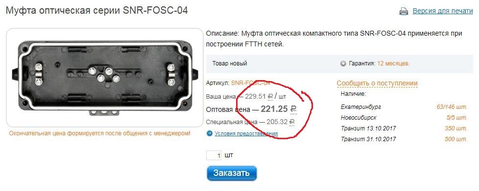

Ребята из НАГа не любят торговаться и по-этому я купил запас таких муфт по 230 рублей в другом магазине.
Оппа, оппа. А в НАГе что-ли революция случилась?

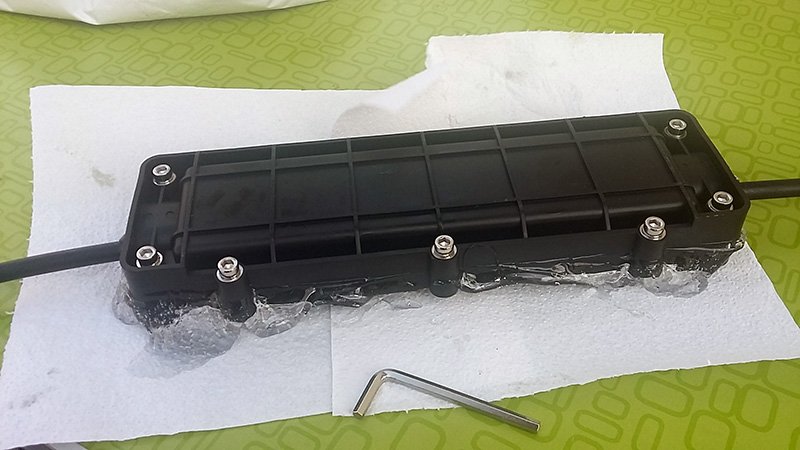

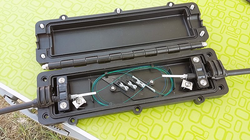

За неимением других, сделал стык на Huatel HTSC-F01 (12 волокон). Стоит 8 сотен.
59bbbe1dc3c5d_2017-09-1313_16_18.thumb.jpg.8c9bc910533b782d1be0c432fb4d3305.jpg 59bbbe1fd78f4_2017-09-1313_35_09.thumb.jpg.d2bd11a4db225ac412733b2d19b7a960.jpg
А есть ли смысл вводить кабель с двух сторон, кода муфта позволяет это сделать с одной...  Да и два кабеля вместе будут всегда крепче, чем по одному...
Просто так было удобней в данном случае.
В другую такую же муфту сделал ввод с одной стороны.  Было неудобно фиксировать второй кабель рядом с первым. Но это потому, что кабели на столе не крепил.

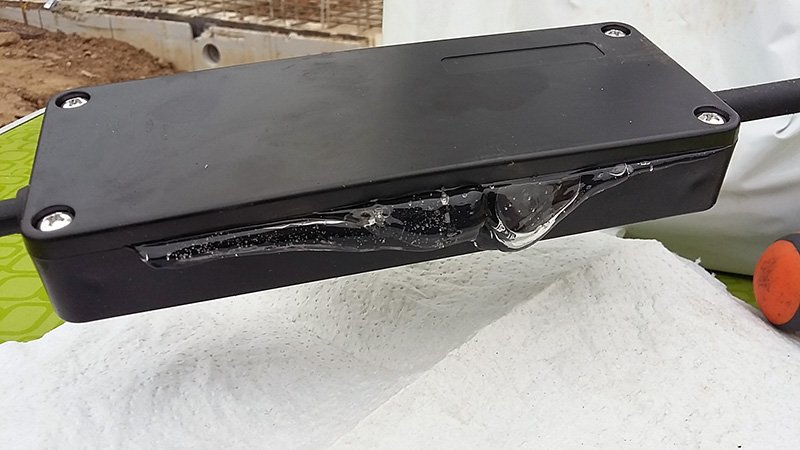

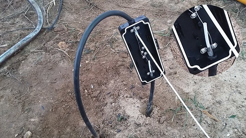

1 час назад, Алекъ сказал:
Какой толк от неё в земле??
Психологический эффект для клиента. Смотрите, еще изолентой обмотал!
На самом деле в этих муфточках по середине не сильно прижимает крышка. Если присыпать землей, тогда проблем нет. Но некоторые муфты лежат в траншеях на участках ооочень долго...  Так, для перестраховки от попадания воды.

А что за гель?

В 06.07.2017 в 21:30, Bachaa сказал:

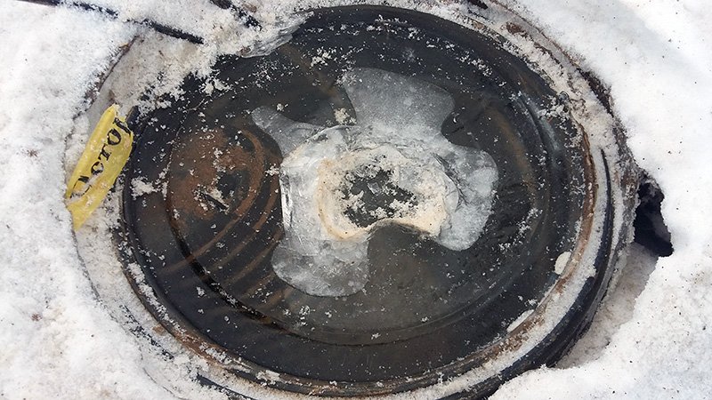

Муфты не закапываем, а закатываем в такое вот "ведро". Мне кажется эта фигня всплывет по весне. Но хозяин - барин. Хотят так - пожалуйста.
Вот такой вот прикол...
На самом деле не все так страшно, как оказалось.
