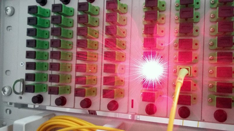

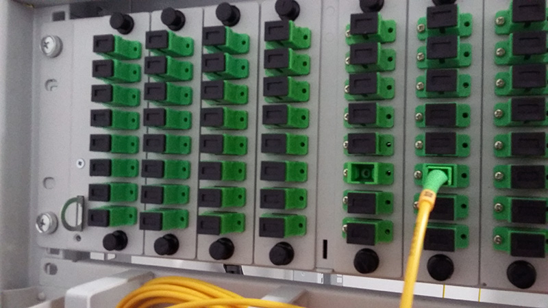

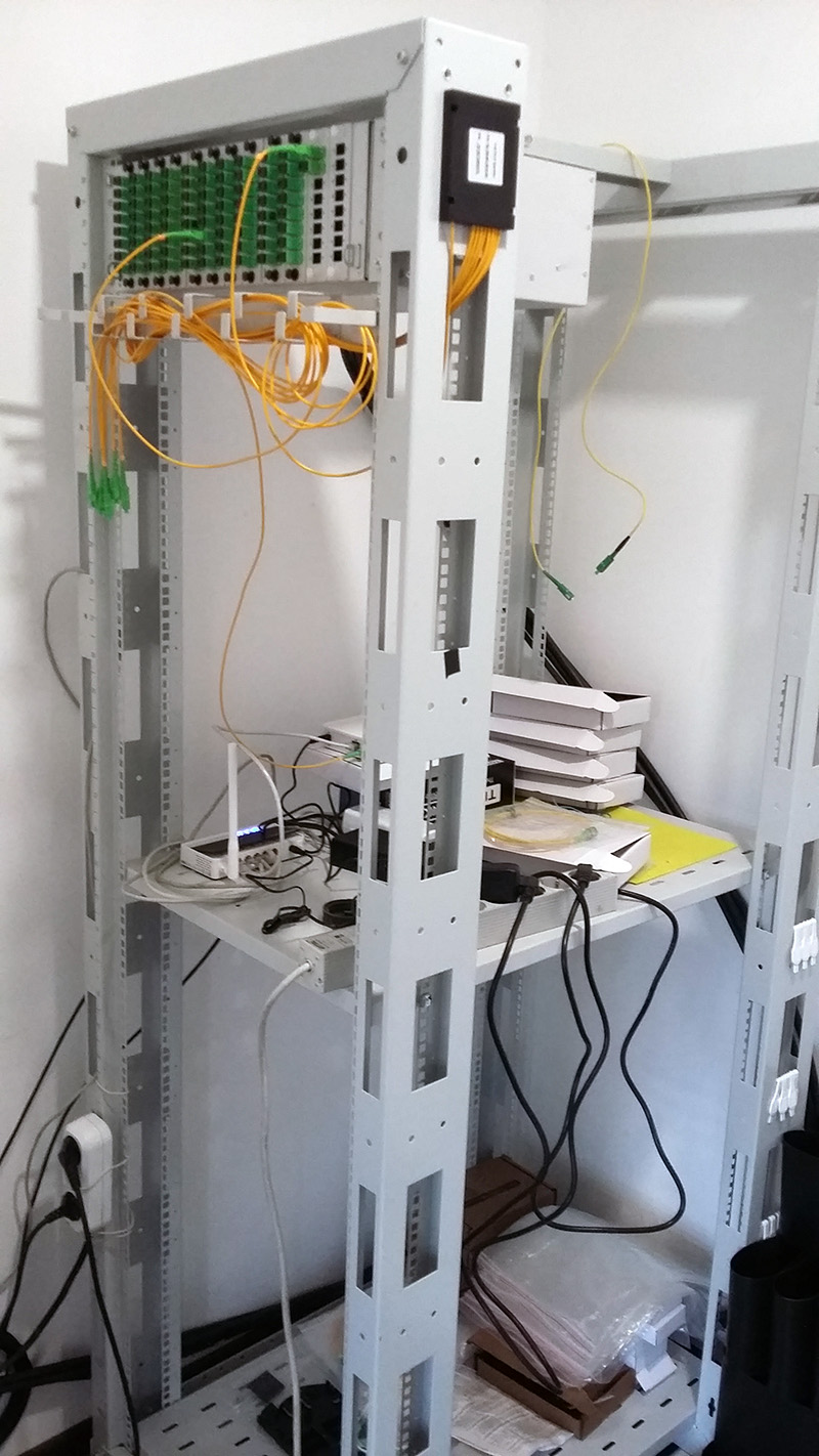

Andrei Posted April 9, 2017 Posted April 9, 2017 Еще разок измерил все линии на кроссе. А куда там расходится столько много волокон с одного кросса? Вставить ник Quote
Bachaa Posted April 9, 2017 Author Posted April 9, 2017 Начинал строить под езернет. Одно волокно - 1 участок Вставить ник Quote

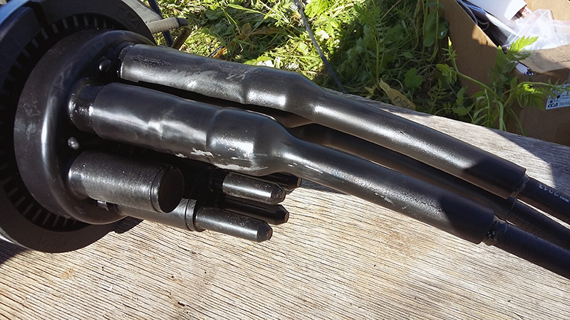

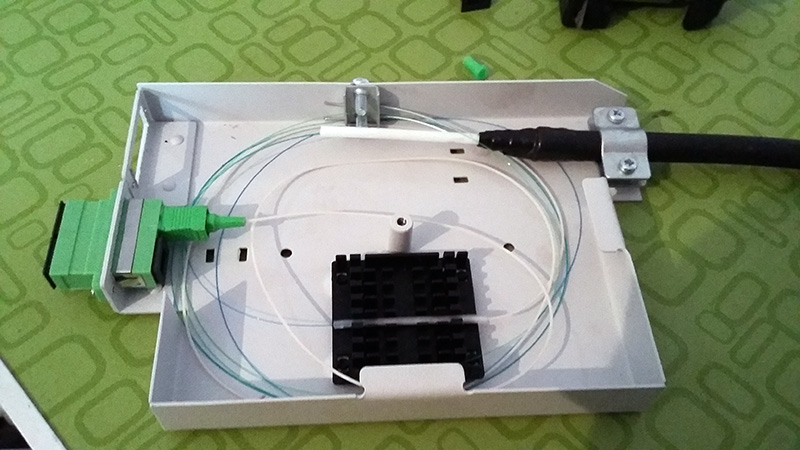

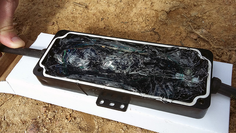

Bachaa Posted April 12, 2017 Author Posted April 12, 2017 Вот так выглядит у абонента. А вот так на узле. Вставить ник Quote
Andrei Posted April 12, 2017 Posted April 12, 2017 Вот так выглядит у абонента. Я ставлю вот такие - http://shop.nag.ru/catalog/02270.Opticheskie-komponenty/19150.FTTH/05206.SNR-FTB-02S Вставить ник Quote
Bachaa Posted April 13, 2017 Author Posted April 13, 2017 На броню? 10 мм кабель в диаметре. Вставить ник Quote

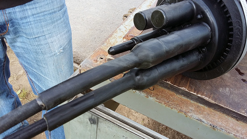

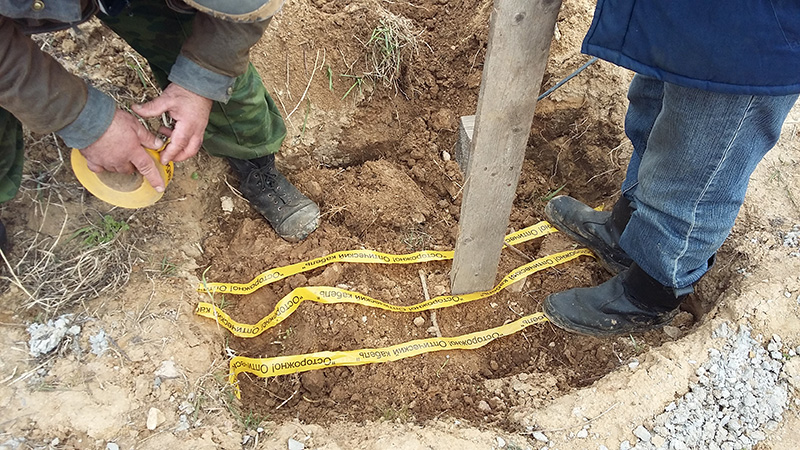

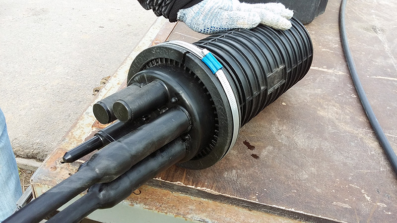

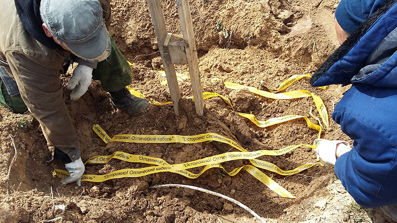

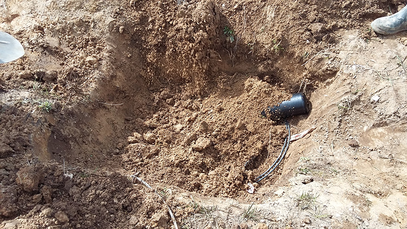

Bachaa Posted April 24, 2017 Author Posted April 24, 2017 Вот так получается стыковая муфта у абонента. Сегодня нашли время, запечатали все муфты и засыпали землей. После того, как в поселке сделают нормальные газоны, установлю путные пикеты. Пока - палка с лентой :) Вставить ник Quote

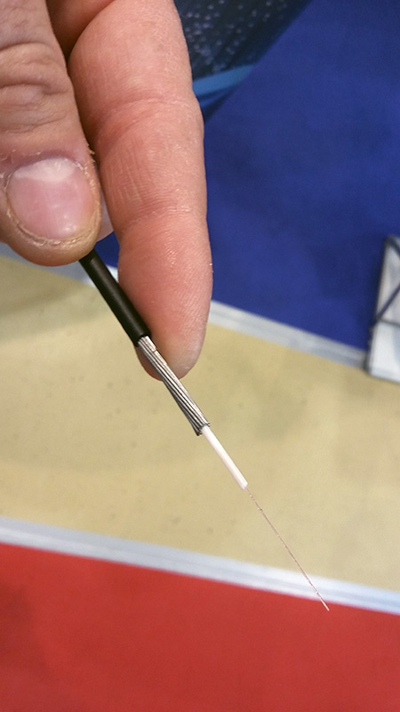

Bachaa Posted April 27, 2017 Author Posted April 27, 2017 Скинте, пожалуйста, это видео. Ну если найду, то обязательно закину. Был вчера в Москве на выставке. Смотрите беларусы какой кабелек сделали 2,5 кН. Микромодуль. Проволока 0,6 мм? Толщина не более 5 мм... так? Вставить ник Quote
Saab95 Posted April 27, 2017 Posted April 27, 2017 А крепить-то его каким образом? Вставить ник Quote
Bachaa Posted April 27, 2017 Author Posted April 27, 2017 Дык как и любой другой, только потолще. Вставить ник Quote
SpitFire Posted April 28, 2017 Posted April 28, 2017 Уже год пользуемся таким кабелем, для мелких протяжек по коллекторам. Легкий, варится его проще, т.к. с разделкой проблем нет. Вставить ник Quote
zoro Posted April 29, 2017 Posted April 29, 2017 А по цене как? и как точное обозначение? Где в России продается? Вставить ник Quote
Bachaa Posted May 3, 2017 Author Posted May 3, 2017 точное обозначение? ОМЗКГЦ 10-01-0,22-1,8(2,5) Вставить ник Quote

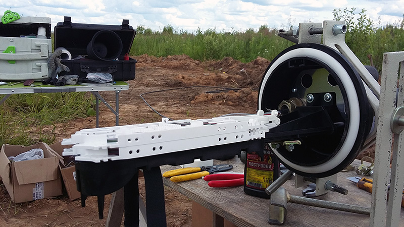

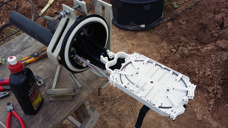

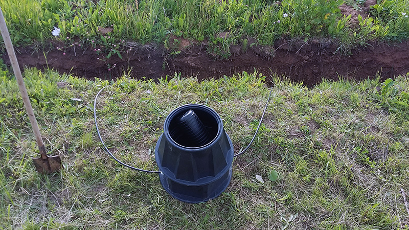

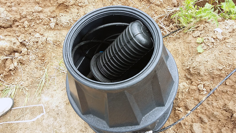

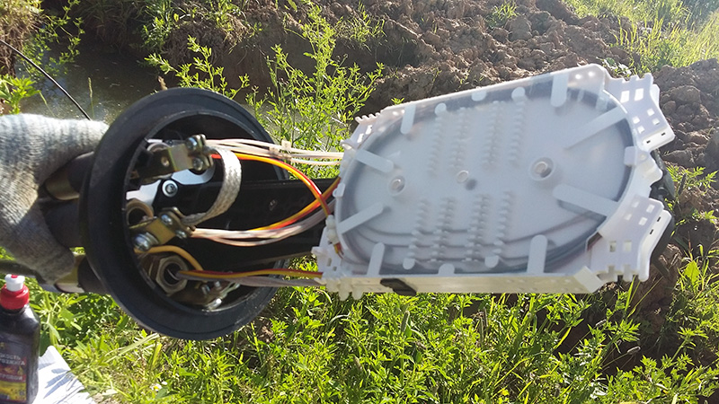

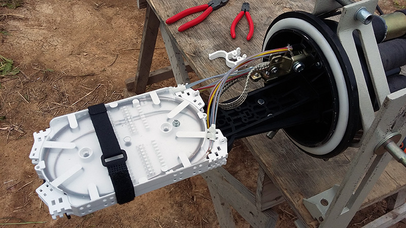

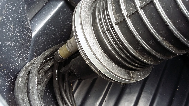

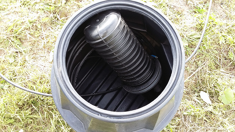

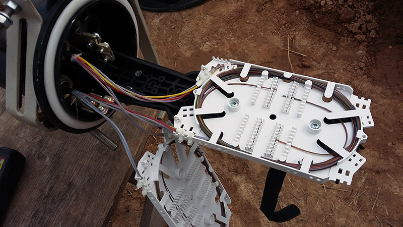

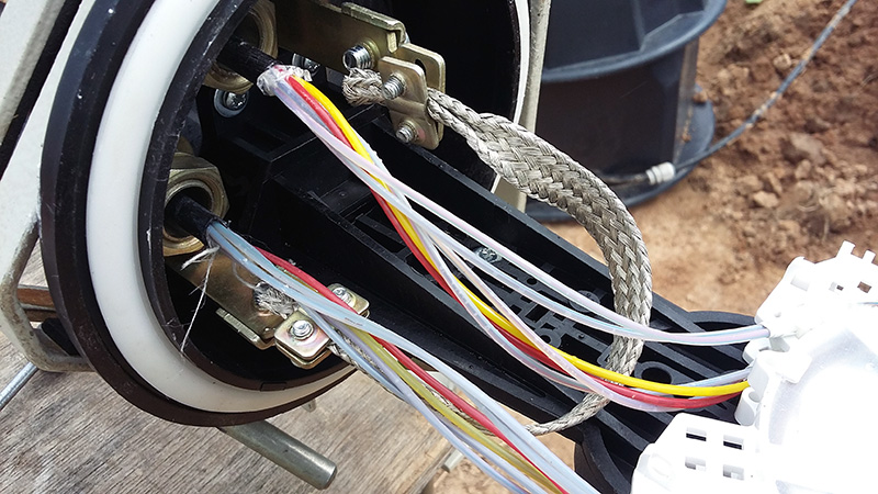

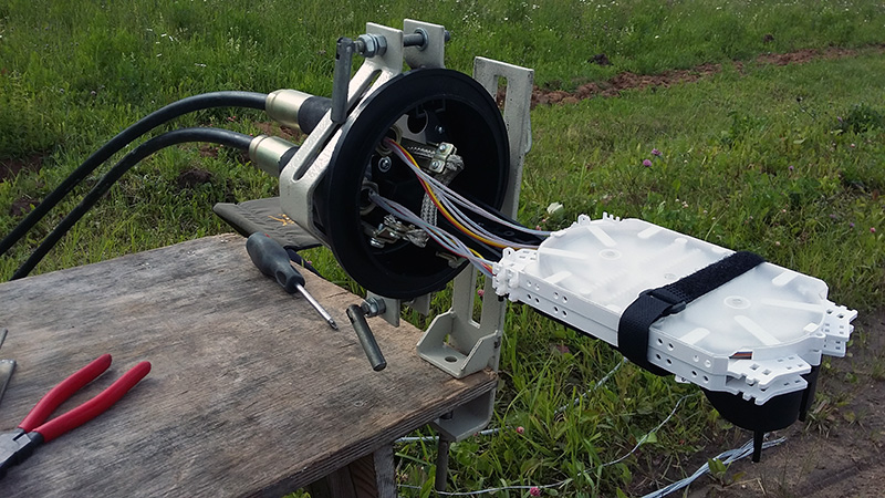

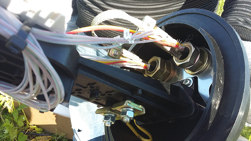

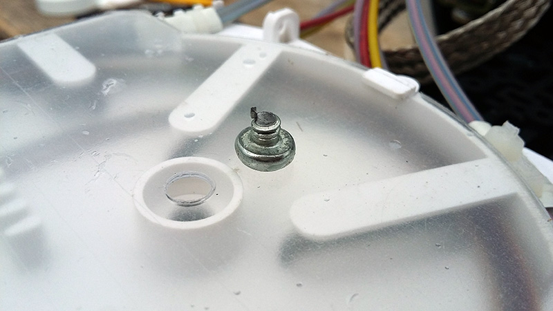

Bachaa Posted July 6, 2017 Author Posted July 6, 2017 Подвернулась вот небольшая работенка для одного опсоса... Коллега уже два месяца в грунт закапывает кабло, а я на муфты вот только подтянулся. Метизы у ССД не лучшего качества. Я постоянно отламываю шляпки винтам. Так недолжно быть... Пока просто собираю муфты, не варю. Очень много время уходит на все эти пробамбасы со спец вводами. Муфты не закапываем, а закатываем в такое вот "ведро". Мне кажется эта фигня всплывет по весне. Но хозяин - барин. Хотят так - пожалуйста. Вставить ник Quote
Hoper Posted July 6, 2017 Posted July 6, 2017 Интересное решение со сбросом 2-й кассеты. Кажется слишком уж перестарался с соединениями бронепокровов:) Вставить ник Quote
Bachaa Posted July 6, 2017 Author Posted July 6, 2017 Да, если заводить модули с одного края, то кассету можно вот так скидывать. Вставить ник Quote
frol13 Posted July 7, 2017 Posted July 7, 2017 Муфты не закапываем, а закатываем в такое вот "ведро". Мне кажется эта фигня всплывет по весне. Но хозяин - барин. Хотят так - пожалуйста. Вообще, сколь понимаю, это колодец проходной для маломерной кабельной канализации.Для размещения муфт, к слову, не предназначен вообще. Насчет их всплывания в условиях неплотных грунтов -догадка верная. Чтобы этого не было, мы щебенку под них и на низ колодца подсыпали. Еще есть с ними одна засада при расположении вблизи поверхности- их давит всякая техника при наезде - проминает крышку внутрь. Поэтому по обочинам и проч- не размещать. А где есть риск - лучше сверху доски положить и прикопать- поможет. И еще- их потом без знания точного месторасположения хрен найдешь. P.S. И, наверно, на вводах нужны трубки - для них есть комплекты ввода с герметизирующей резиновой втулкой, потому что при всплытии/ подвижках колодцев- а это практически неизбежно(на бок они заваливаются -это точно) можно получить пережатие кабеля на вводе (если он только у вас не сильно бронированный). Вставить ник Quote

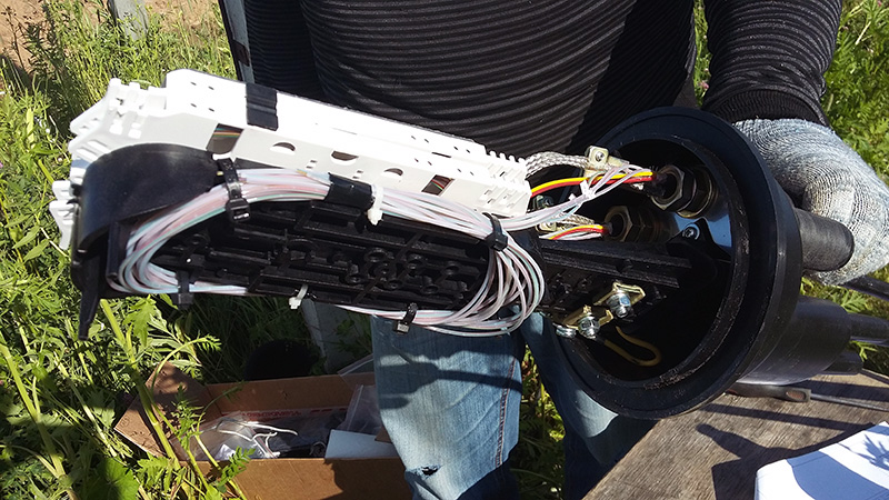

Andrei Posted July 7, 2017 Posted July 7, 2017 Интересное решение со сбросом 2-й кассеты. А что вас так заинтересовало? Смотрю и не вижу, видимо глаз не опытный. Или "замыленный"? :) Вставить ник Quote
Bachaa Posted July 7, 2017 Author Posted July 7, 2017 А что вас так заинтересовало? Если заводить кабель (модули) справа и слева на кассету, то при работе с нижней кассетой верхнюю можно максимум это поднять вверх под углом. И чтобы она держалась надо или стяжками крепить или изолентой. Вобщем колхозить. Я же завожу модули с одной стороны и делаю небольшую дугу, чтобы можно было верхнюю кассету спокойно снять и положить на стол. А у вас видимо практики сварных работ с многокассетными муфтами мало, потому и не заметили такую фишку :) А вот комрад видимо понял сразу в чем "соль" Вставить ник Quote
