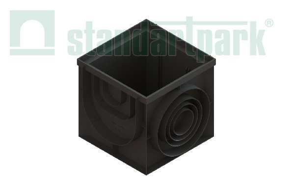

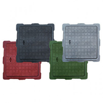

Нашёл сегодня из чего собрать смотровое устройство для кабельной канализации и размещения муфт.
Выходит достаточно доступно и технически очень красиво.

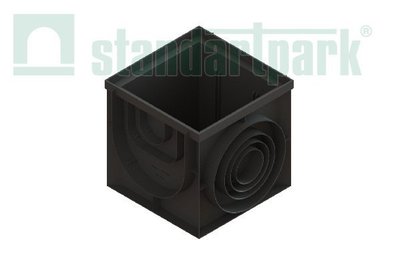

1. Берём Дождеприемник-пескоуловитель 400х400х400 - цена вопроса 20$ с НДС

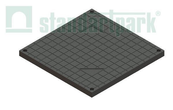

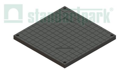

2. Берём крышку к дожде приёмнику - цена вопроса 19$ с НДС. Крышка не дешёвая, но кому-то вариант такой больше подходит по эстетике.
Вариант с такой крышкой мне не очень понравится из-за цены и на грунте такую крышку заметёт моментом и поиски будут долгие. Я стал искать Варианты и нашёл прекрасный вариант с отличными характеристиками.

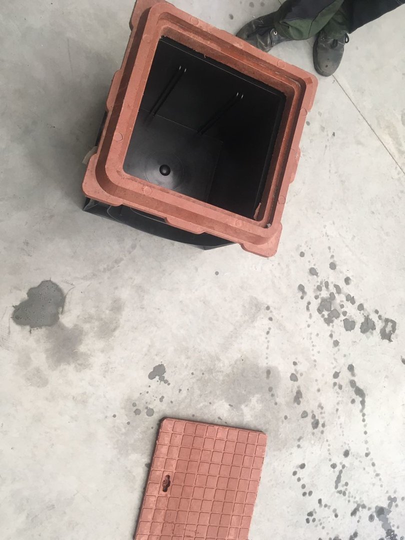

3. Берём люк-квадратный канализационный 470х470. Для посадки обоймы надо порезать паз и насадить на дожде-приёмник (можно проклеить). Т. Е. Не нужен ни раствор ни другие соединения. Цена вопроса 9$ с НДС.
класс нагрузки у дождеприёмника А15-С250, что вполне годно для наезда легкового автотранспорта и даже чуть тяжелее.

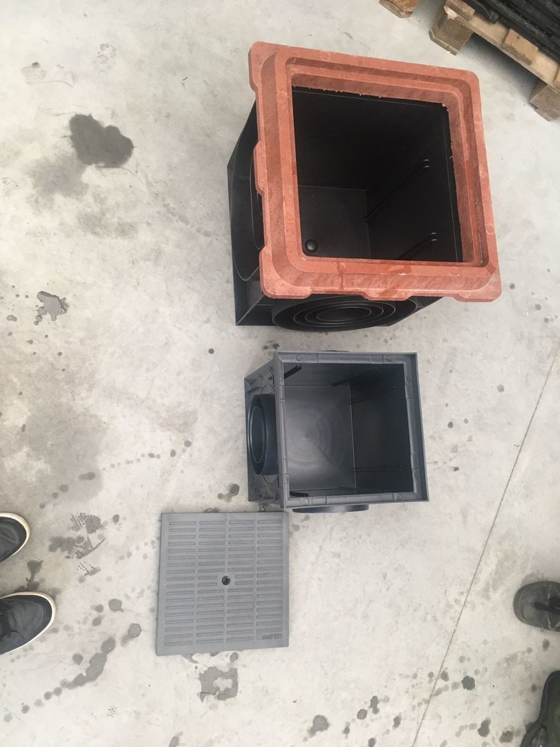

ежели надо дорастить высоту смотрового устройства то без проблем можно докупить такой же пластиковый дождеприёмник, вырезать дно и отрезать по высоте.  Т. Е  система модульная.
есть и вариант такого устройства и 300х300Х300, но не каждую муфту туда вложить, но как вводное устройство очень даже ничего. На 300х300 даже есть добрка по высоте 12см.
Выводы:  считаю что это вполне достойная замена дорогим ССДшным колодцам либо их копиям. DKC колодец тоже удобный и модульный, но дорогой и не такой универсальный.
