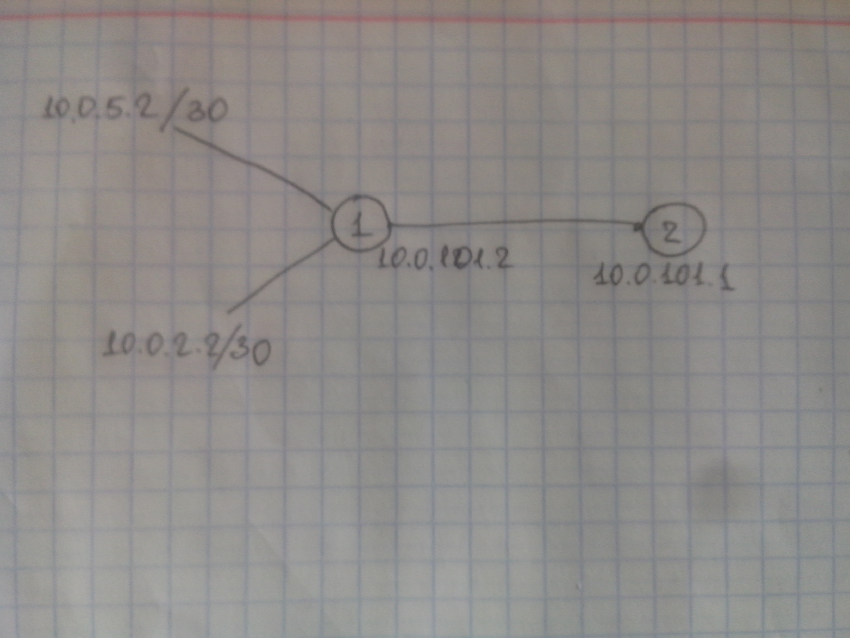

Ребят объясните почему.
На 1 и 2 настроена только ip адресация. C 10.0.2.2 и 10.0.5.2 адрес 10.0.101.1 не пингуется. Сам 1 10.0.101.1 видит. Включаю на 1 masquearde, и 10.0.2.2 начинает пинговать 10.0.101.1 но 10.0.5.2 по прежнему не видит. Почему такое происходит и причём тут masquearde??
Кратко: потому.
Длинно: нужно дорисовать куда и с какими адресами уходят пакеты из каждого узла сообратно их таблице маршрутизации.
Маршрут прописал до 10.0.5.0/24 всё равно не видит. Ну да ладно сначала не понимаю почему не 10.0.5.2 не видит 10.0.2.2. Две сети непосредственно подключены к маршрутизатору, то есть в таблице маршрутизации путь к ним есть. Сравниваю с cisco, там всё проще. Может в микротике есть какой то секрет?

а куды делся
адрес 10.0.101.2
и что у вас в ip/route?
а маскарад тут при том, что исходный адрес отправителя icmp подменяется на 10.0.101.2 и узел 10.0.101.1 отвечает ему, ибо сосед
а
потому что маскарад видимо включен только для одного интерфейса/сети
вообще могу предположить что на узле 2 вам нужно прописать маршрут вида 0.0.0.0/0 gateway 10.0.101.2 если у него только одно соединение, или более правильно и в явном виде:
10.0.2.0/24 (или 30 сетка) gateway 10.0.101.2
10.0.5.0/24 (или 30 сетка) gateway 10.0.101.2

хост1: 10.0.101.2
хост2: 10.0.101.1
и 10.0.2.2/30 + 10.0.5.2/30 - шлюз по дефолту - какой то интерфейс на хост1: 10.0.101.2
Так?
На хост1:
+ маршрут до 10.0.2.2 через интерфейс на котором он есть
+ маршрут до 10.0.5.2 через интерфейс на котором он есть
+ правило в фаер разрешающее трафик от 10.0.2.2/30 + 10.0.5.2/30 КУДА угодно на всех интерфейсах
+ правило в фаер разрешающее трафик от 10.0.2.2/30 + 10.0.5.2/30 ОТ кого угодно на всех интерфейсах
На хост 2:
+ маршрут до 10.0.2.2 через хост1: 10.0.101.2
+ маршрут до 10.0.5.2 через хост1: 10.0.101.2
+ правила в фаер разрешающие трафик от и к этим хостам на всех интерфейсах.
Дальше торчем как там tcpdump называется смотришь где пинги есть а где нет, если сразу не заработает.
Если фаер не нужен просто добавь туда првила разрешающие все всегда везде. На стадии отладки помогает иногда.
