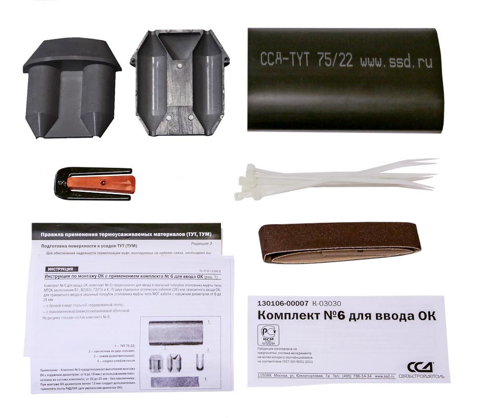

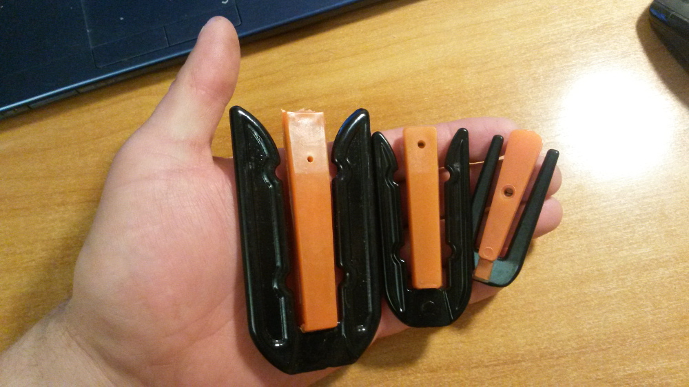

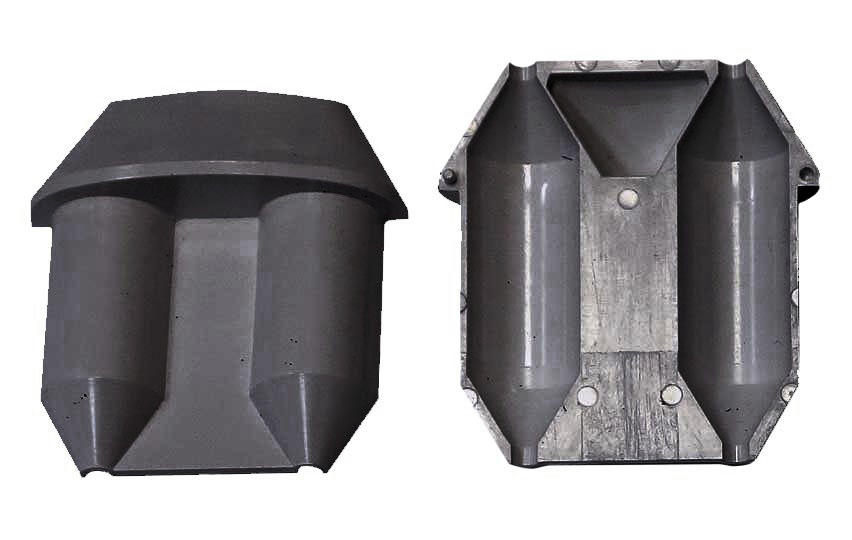

Bachaa Posted October 27, 2015 Posted October 27, 2015 Вот тут http://forum.nag.ru/forum/index.php?showtopic=69682&view=findpost&p=643689 много обсуждали про сварку без разрыва, используя транзитный ввод. Вобщем в очередной раз я по невнимательности забываю вписать в бюджет комплект №6 для транзитного ввода муфт ССД. Учитывая стоимость оного в 520 рублей оптом (553 в розницу) при большом количестве муфт сумма выходит не кислая. Там ошибешься, в другом месте и в итоге уже на пол ляма проседаешь. Из чего состоит комплект ввода №6 Вобщем все понятно. Термоусадка, клей (зажим разветвительный малый) и фиксатор кабеля (наконечник из двух половин), выполняющий помимо функции фиксации кабеля, функцию плавного изменения диаметра при усадке ТУТ. Я очень не люблю, когда транзитные муфты ССД делают без этой фигни. Было раньше монтажники выбрасывали его, т.к. пилить его довольно муторное занятие. У подрядчика с его слов осталось полно ТУТ и он для компенсации диаметров при усадке ТУТ тупо подматывает на кабель изоленту. Но этого мало. Клей надо использовать непременно, т.к. между кабелями довольно большой зазор остается а при усадке ТУТ клея со стенок не хватает. Начал я искать где можно докупить недостающих частей. Если наконечник из двух половин продукция уникальная (производится только на ССД) то клей (зажим) по идее должен продаваться где-то еще. Вобщем ССД не продает наконечник как отдельную позицию. Это печально. Хотя надо как-нибудь написать им, поинтересоваться, сколько тыщщ они захотят за продажу ТОЛЬКО этой детальки. А вот клей идет как отдельная позиция. Правда цены аховые. Большой 412 рублей (438 розница) Средний 295 рублей (313 розница) Малый 190 рублей (202 розница) Я поискал кто делает ИСТЧО и нашел. Завод КВТ в Калуге. Большой 315 рублей Средний 184 рубля Малый 132 рубля Что гораздо дешевле чем в ССД. Наг случаем не продает такие штуки отдельно? На днях постараюсь разобраться с ТУТ. Их делают все кому не лень :) Вставить ник Quote

Vasmer Posted November 2, 2015 Posted November 2, 2015 а половинок для мтока напрессуете ?? Вставить ник Quote
Z1zi Posted November 3, 2015 Posted November 3, 2015 а половинок для мтока напрессуете ?? вопрос обсуждаемый, т.к. нужно понимание объемов продаж, что бы окупить пресс-форму и заработать немного. конечно, я когда соберу 3D-принтер, могу напечатать куски половинок, но несоизмеримо дорого выйдет. Вставить ник Quote

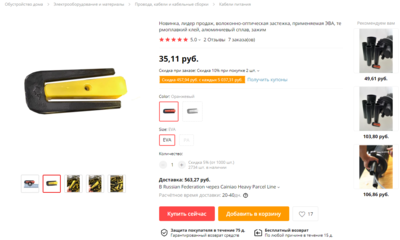

AlexPan Posted December 18, 2017 Posted December 18, 2017 https://www.alibaba.com/product-detail/Cable-accessory-electric-clips-for-wore_60347837768.html?spm=a2700.details.maylikever.15.4268fbe5Xn4ezO Вставить ник Quote
Bachaa Posted December 18, 2017 Author Posted December 18, 2017 6 рублей :) Я бы тоже штук 500 прибарахлил... Вставить ник Quote

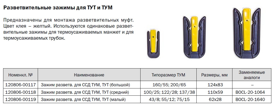

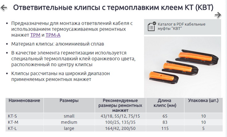

RN3DCX Posted December 19, 2017 Posted December 19, 2017 В 27.10.2015 в 23:32, Bachaa сказал: А вот клей идет как отдельная позиция. Правда цены аховые. Большой 412 рублей (438 розница) Средний 295 рублей (313 розница) Малый 190 рублей (202 розница) Я поискал кто делает ИСТЧО и нашел. Завод КВТ в Калуге. Большой 315 рублей Средний 184 рубля Малый 132 рубля Что гораздо дешевле чем в ССД. А нет ли часом видоса на эту тему? Как правильно пользоваться данными зажимами? Теоретически все понятно, а вот практического опыта нет... Вставить ник Quote
Bachaa Posted December 19, 2017 Author Posted December 19, 2017 6 минут назад, RN3DCX сказал: А нет ли часом видоса на эту тему? Да вы гляньте тему, ссылка на которую в шапке этой темы. Там есть хорошие фотографии. Поймете. Вставить ник Quote

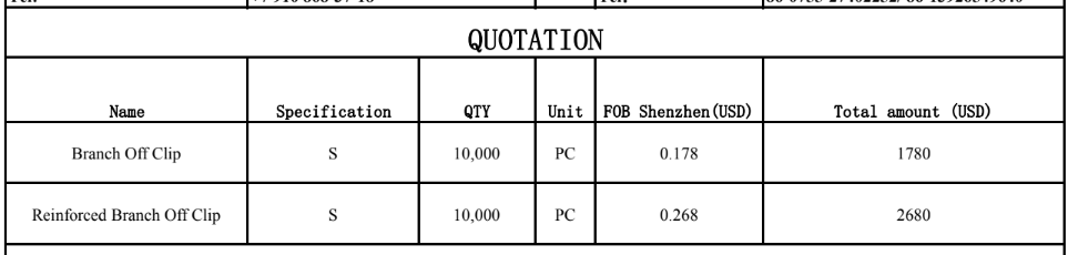

Bachaa Posted September 12, 2018 Author Posted September 12, 2018 У китайцев по 7 рублей. В НАГе по 50 уже... Вставить ник Quote
Bachaa Posted September 13, 2018 Author Posted September 13, 2018 Написал ночью китайцам. Спросил цену на 1000 штук. Прислали ответ. Вставить ник Quote

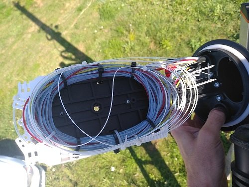

Aks_Alexey Posted September 16, 2018 Posted September 16, 2018 Ребят, с тросовым кабелем я вообще не парюсь, смотрите как можно сделать, придав модулю сильный изгиб вокруг пальца.... Вставить ник Quote
Bachaa Posted September 16, 2018 Author Posted September 16, 2018 @Aks_Alexey И какое отношение имеет твоя фотка к данной теме, которая называется комплектующие для транзитного ввода :) ? Запили фотку в нужной теме, ты же опытный боец ;) Вставить ник Quote
