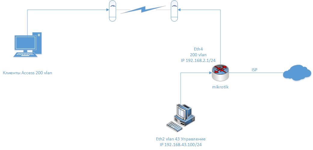

Вообщем пытаюсь настроить, на Nanostation со стороны Mikrotik создаю в вебе 4 vlan (vlan 200 и vlan 43) один на wi-fi , другой на eth, стандартный бридж отрубаю и создаю 2 новых, один (bridge200) обединяет wifi.200+eth.200, и еще один (bridge43) wifi.43+eth.43, в managament указываю на bridge43 и задаю ip из подсети 192.168.43.0/24, т.е. так трафик передается через интерфейсы тэгом, на клиенте vlan 200 и vlan 43 вешаю только на wi-fi, на eth все пойдем untag-ом? а вот на микротике через winbox как настроить? 1 порт под wan, на него у меня маскарадинг интернет с хоста из подсети 192.168.43.0/24 работает, теперь мне надо настроить на нем через vlan - как выполнить данное? чтобы если что подсеть 192.168.43.0/24 была управлением и ходила во все vlan

у меня 1 порт смотрит на провайдера, 2,3 это подсеть 43 vlan-а должна быть, пока ip на мастер интерфейс eth2, создаю два vlan 43 и 200 и оба на eth4 (там у меня точка), далее задаю ip 192.168.2.1/24 на vlan 200 и 192.168.43.1/24 dtif. на vlan 43, получается мне необходимо сделать 2 маскарадинга выходящего каждый через порт eth1, vlan 43 дополнительно еще на eth2 вешать? чтобы в итоге я с компа который во 2-м или 3-м порту мог достучаться до своей 43 сети и сети vlan 200
1 создаёте eth4-vlan43, eth4-vlan200, bridge43
2 в bridge43 добавляете интерфейсы eth4-vlan43 и eth2(master)
3 ip адрес с eth2 прибиваете к bridge43
4 выбранный для абонентской подсети ip прибиваете к eth4-vlan200
5 в правиле маскарадинга в src-ip указываете подсети управления и абонентскую а в out-interface указываете eth1
В этом случае между подсетями будет маршрутизация а во внешнюю сеть - NAT

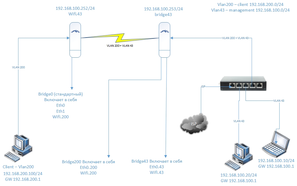

микротик - на нем мне необходимо создать 2 влана, 200 и 43, 43-управление, пролет на nanostation m2 идет через eth4 на микротике через него я планирую во влане 200 отдавать клиенту интернет, управлять устройствами собираюсь через 43 влан, т.е. мне необходимо, на данный момент у меня vlan43 и eth2, eth3 в bridge43, на bridge43 задан ip 192.168.100.1/24, на vlan 200 завязан ip 192.168.200.1/24, эти оба влан я привязал к интерфейсу eth4, далее на nanostation со стороны микротика создал eth0.43, eth0.200, wifi.43, wifi.200 убил стандартный бридж и создал 2 бриджа - bridge43 (Управление) (eth0.43, wifi.43) и bridge200 (eth0.200, wifi.200) со стороны клиента wifi.43 и wifi.200, wifi43 это управление, wifi.200 добавил в стандартный bridge0 удалив оттуда интерфейс wi-fi
Этого должно быть достаточно.

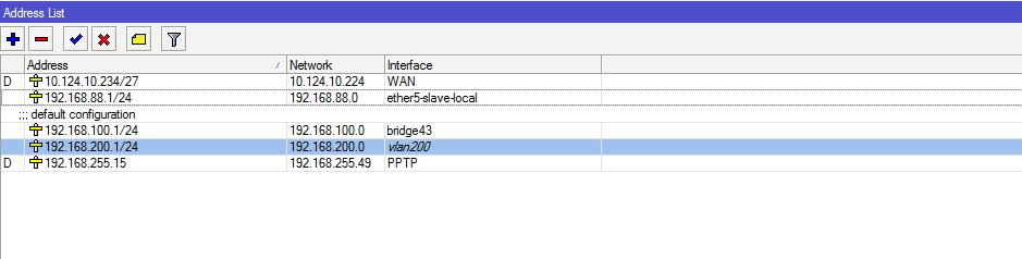

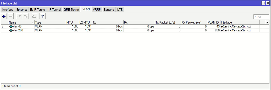

вот микротик

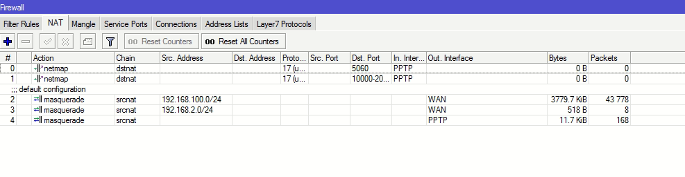

У вас интернет доступен через pptp интерфейс?
Если так то в правилах маскарадинга в качестве out interface должен указываться именно он.
Где в правилах маскарадинга клиентская подсеть?
Хотя если интернет именно через PPTP то первые два правила маскарадинга не нужны.

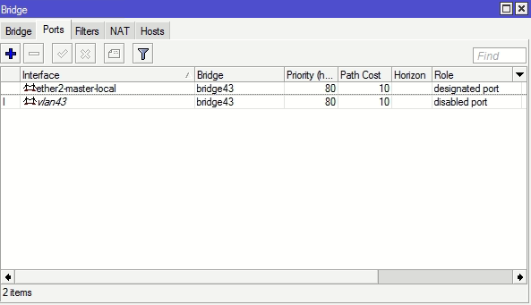

Почему то в настройках бриджа vlan43 помечен как disabled - это было при подключенной точке к порту eth4?
От абонента микротик пингуется? Из сети управления обе точки доступны?
