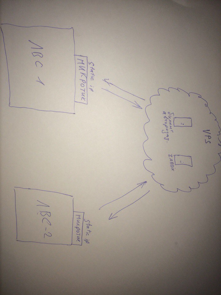

fabrick Posted October 26, 2015 Posted October 26, 2015 Всем доброго времени суток! Появилась страшная задача из сабжа. Есть сервер на котором стоит биллинг с авторизацией и забикс, есть удаленная сеть (с 1 белым ip на всю сеть), во главе которой стоит микротик. На микротике, помимо клиентских устройств (которые спрашивают разрешение на доступ в интернет у биллинга)в сети есть пара устройств (мультимедиа сервер, видеорегистратор и тд). Задача: Требуется микротик, свич, мультимедиа сервер и регистратор загнать в одну сеть с билингом и забиксом. Как понимаю требуется поднять VPN сервер, но при поднятии VPN интернет из сети будет пытаться уйти по маршруту VPNки. Реально ли поднять VPN через VLAN? Не помешает ли это клиентским устройствам? Основная задача сего действия - загнать все устройства в мониторинг. Вставить ник Quote
Saab95 Posted October 26, 2015 Posted October 26, 2015 Наверно вам не нужна никакая единая сеть, а просто нужен доступ на устройства во внутренней сети, расположенной на другом устройстве в интернете. Нет ничего проще. Вам нужно на удаленном микротике создать PPTP сервер, создать учетную запись для вашего сервера. Выделить уникальную серую адресацию, например 10.10.10.1 для PPP сервера и 10.10.10.2 для учетки. Смотрите настройки НАТ, они должны работать только для адресов внутренней сети на запросы в сторону интернета, обычно это делается либо путем указания подсети, например dst.address = ! 10.0.0.0/8, либо с помощью адрес листов. Далее на биллинге или мониторинге, подключаетесь к PPTP серверу, прописываете статический маршрут на сеть, в которой находятся устройства, которые нужно мониторить и все. Никакой трафик абонентов никуда не пойдет, т.к. маршрут по умолчанию вы не трогаете. Эта схема такая, что со стороны центра у вас ничего нет. Если у вас и в центре микротик, то целесообразно создать на нем L2TP сервер, создать учетки для удаленного микротика, и возможно, других микротиков. На удаленных микротиках создаете соответствующих клиентов, не устанавливая галочки создания дефолтного маршрута. Далее прописываете маршруты статикой или через OSPF. Не забываете про исключение этого трафика от НАТа. Все будет отлично работать. Вторая схема более правильная, чем первая. Вставить ник Quote
Ivan_83 Posted October 26, 2015 Posted October 26, 2015 Пробросить через тик разные порты по 1-2 на каждое устройство и успокоится. Вставить ник Quote
fabrick Posted October 26, 2015 Author Posted October 26, 2015 Наверно вам не нужна никакая единая сеть, а просто нужен доступ на устройства во внутренней сети, расположенной на другом устройстве в интернете. Нет ничего проще. Вам нужно на удаленном микротике создать PPTP сервер, создать учетную запись для вашего сервера. Выделить уникальную серую адресацию, например 10.10.10.1 для PPP сервера и 10.10.10.2 для учетки. Смотрите настройки НАТ, они должны работать только для адресов внутренней сети на запросы в сторону интернета, обычно это делается либо путем указания подсети, например dst.address = ! 10.0.0.0/8, либо с помощью адрес листов. Далее на биллинге или мониторинге, подключаетесь к PPTP серверу, прописываете статический маршрут на сеть, в которой находятся устройства, которые нужно мониторить и все. Никакой трафик абонентов никуда не пойдет, т.к. маршрут по умолчанию вы не трогаете. Эта схема такая, что со стороны центра у вас ничего нет. Если у вас и в центре микротик, то целесообразно создать на нем L2TP сервер, создать учетки для удаленного микротика, и возможно, других микротиков. На удаленных микротиках создаете соответствующих клиентов, не устанавливая галочки создания дефолтного маршрута. Далее прописываете маршруты статикой или через OSPF. Не забываете про исключение этого трафика от НАТа. Все будет отлично работать. Вторая схема более правильная, чем первая. Спасибо за дельный ответ, но ведь он больше актуален для двух сетей. У меня сервера подняты на VPSе, к ним микротики стучатся из 5 разных концов города. Скорее всего не совсем грамотно описал что у меня на данный момент имеется, нарисовал супер схему) Или все-таки лучше/проще поставить где-нибудь микротик с VPN сервером? Хотя толку... Реально на убунту сервере поднять openVPN сервер и реализовать мою задачу? Вставить ник Quote
Saab95 Posted October 26, 2015 Posted October 26, 2015 Не нужно никакое опенвпн, у вас заббикс на линуксе? С него и поднимите туннель до микротика. Если их 5 - то поднимите до всех, не забыв сделать уникальные подсети в сети каждого микротика. Вставить ник Quote
