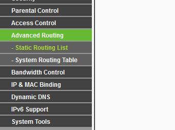

stas_k Posted October 27, 2015 Posted October 27, 2015 TP-Link знает адрес Default Gateway? вот отсюда скрины покажи пожлуйста. Нет таких путей. Это простой ТРЛИНК 4300. Из локальной я свободно захожу в него из инета ну никак. Если прошивка фирменная tp-link то есть. по умолчанию порт 8088, я в ссылках поправлял на заявленный тобой 7777. Advanced routing - Static Routing List (отсюда нужен скрин) http://192.168.1.5:8088/userRpm/StaticRouteTableRpm.htm - System Routing Table (отсюда нужен скрин) http://192.168.1.5:8088/userRpm/SysRouteTableRpm.htm Вставить ник Quote

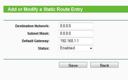

stas_k Posted October 27, 2015 Posted October 27, 2015 Все я вас понял, там один маршрут: 192.168.1.0 255.255.255.0 0.0.0.0 У микротика адрес 192.168.1.1 ? В Static Routing List добавьте маршрут 0.0.0.0 0.0.0.0 192.168.1.1 Вставить ник Quote

interminable Posted October 28, 2015 Author Posted October 28, 2015 Все я вас понял, там один маршрут: 192.168.1.0 255.255.255.0 0.0.0.0 У микротика адрес 192.168.1.1 ? В Static Routing List добавьте маршрут 0.0.0.0 0.0.0.0 192.168.1.1 Не добавляет такой. Код ошибки: 4001 IP-адрес назначения указан неверно. Укажите другое значение. Вставить ник Quote

stas_k Posted October 29, 2015 Posted October 29, 2015 Не добавляет такой.Код ошибки: 4001 IP-адрес назначения указан неверно. Укажите другое значение. прошивка с русским языком? хм. tl-wdr4300 используется как 4 портовый свич и точка доступа? в порт wan ничего не подключено и он не сконфигурирован? (шаманство) попробуй настроить wan порт на static ip. укажи ему 192.168.0.2 mask 16 dgw 192.168.1.1 в wan провод не втыкать. Вставить ник Quote
