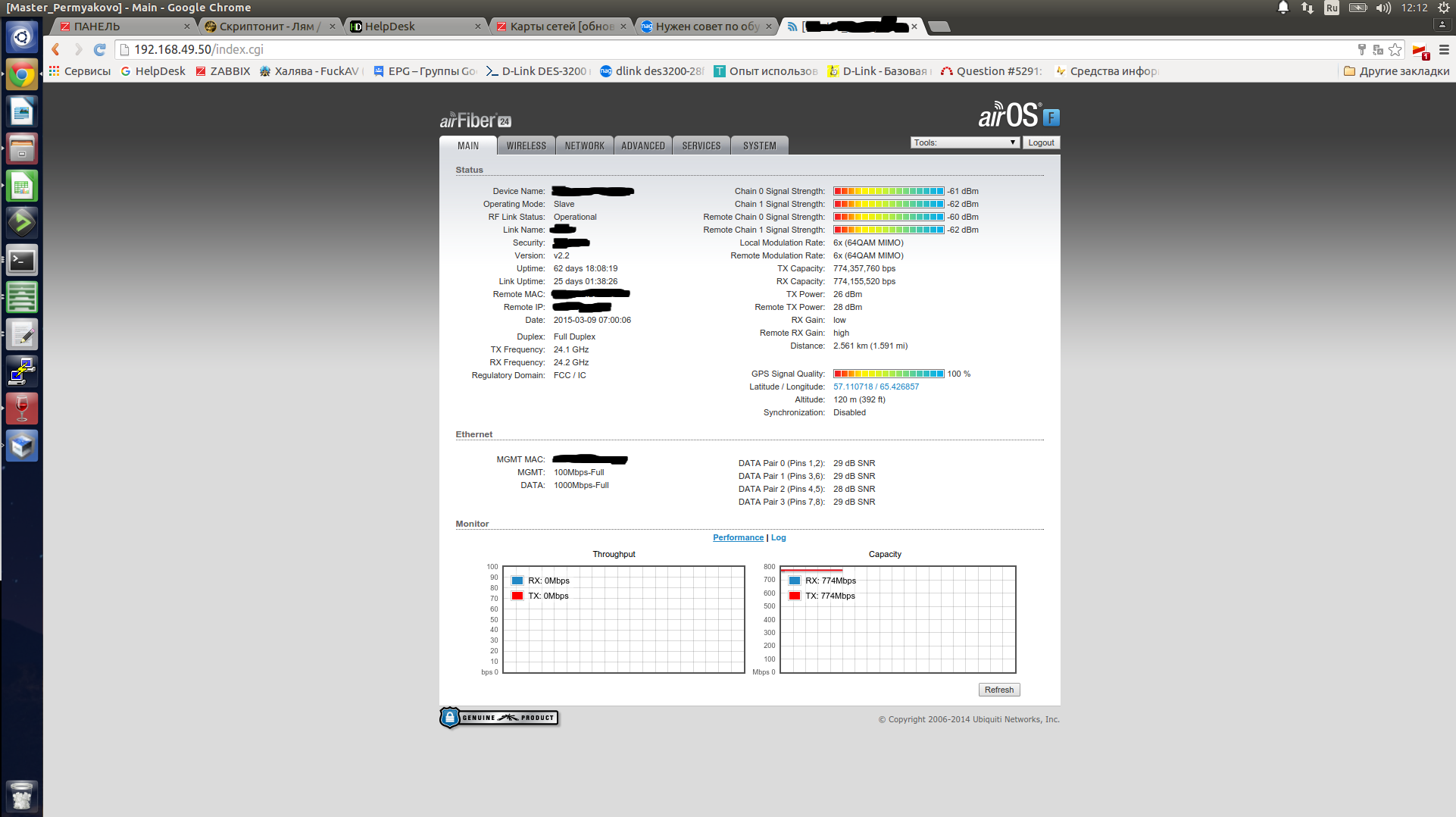

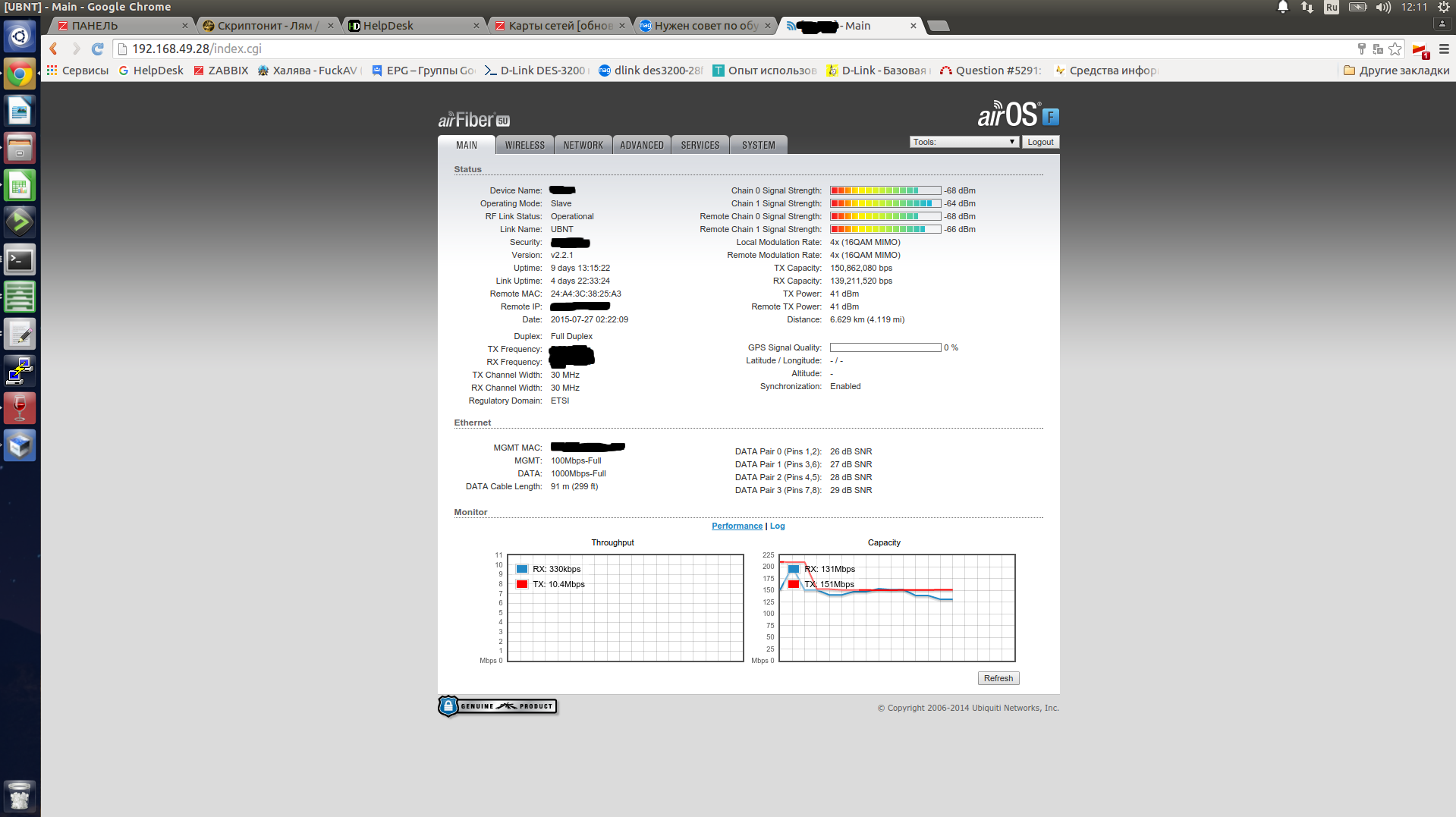

porozut Posted October 24, 2015 Posted October 24, 2015 Добрый день! нужно сделать временно мост 3 км прямая видимость ...при желании максимум могу уменьшить до 2 км..абонентов порядка 700 Смотрю в сторону айрфайбер, вопрос как эти мосты ведут себя в дождик? как с времянем отклика при полной загрузки? А вот интересно, кто нибудь измерял AF ппс? Убнт публиковал ли когда нибудь цифры ппс по AF24 и AF5? На 700 абонентах на передний план выступает не скорость, а именно пакетная нагрузка. Стоит живой мост 4км за ним примерно 300 хомяков , проблем не в дождь ни в снег нет ! , пробовали положить радио уперлись в свое тестовое железо примерно в 700к ппс. , 5 еще не пробовали ,но скоро наверно опробуем . Вставить ник Quote

porozut Posted October 26, 2015 Posted October 26, 2015 Самое главное подключать двумя кабелями производительность вырастит мультикаст нормально проходит в этом случае. На 5 ГГц хуже чем на 24 ГГц т.к. эфир зашумлен и для нормально работ требуются две пары по 100 мгц их трудно найти, а еще трудней официально зарегистрировать, придется еще покопаться в SSH, чтобы кантрикод открыть, а дальше скачиванием конфига и заливанием его на железку. У 24 луч 3%, а у 5 луч вроде большой и сильно фонит в спину. Базовкам мешает работать. А у 5U разве нет 50 полосы ? Мы просто смотрим в сторону 5Х , думаем поставить пролет 5-6км и если поднимется 300 дуплекса будет бомба за такую цену . Вставить ник Quote

pingz Posted October 27, 2015 Posted October 27, 2015 Самое главное подключать двумя кабелями производительность вырастит мультикаст нормально проходит в этом случае. На 5 ГГц хуже чем на 24 ГГц т.к. эфир зашумлен и для нормально работ требуются две пары по 100 мгц их трудно найти, а еще трудней официально зарегистрировать, придется еще покопаться в SSH, чтобы кантрикод открыть, а дальше скачиванием конфига и заливанием его на железку. У 24 луч 3%, а у 5 луч вроде большой и сильно фонит в спину. Базовкам мешает работать. А у 5U разве нет 50 полосы ? Мы просто смотрим в сторону 5Х , думаем поставить пролет 5-6км и если поднимется 300 дуплекса будет бомба за такую цену . Можно и 100 поставить, только давайте будем реалистами ГРЧК не спит. Если найти пару по 100 не зашумленных то можно 1000 поднять. Вставить ник Quote
