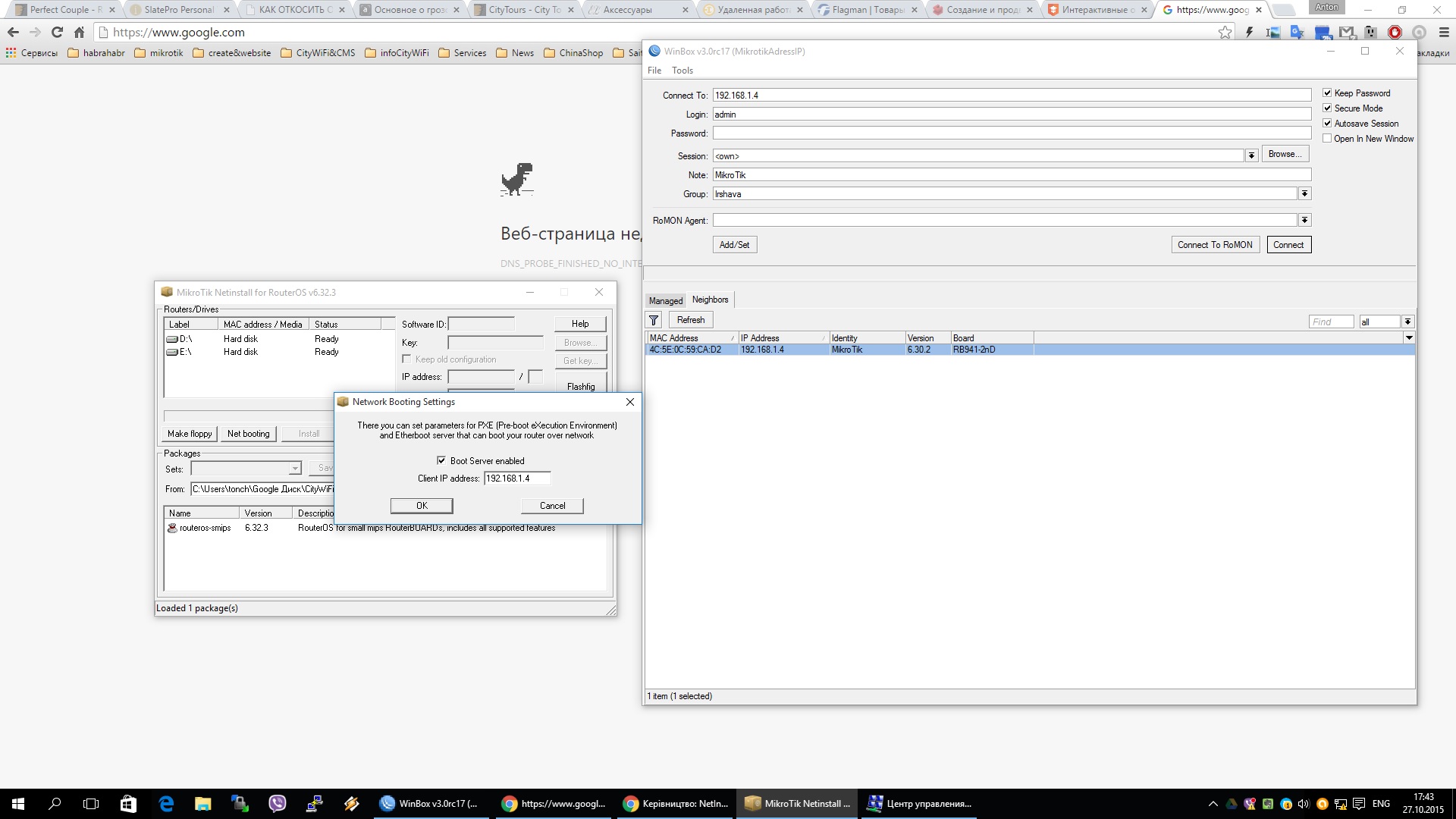

Tonchi Posted October 27, 2015 Posted October 27, 2015 Восстанавливать точку по кабелю если заглючила/неудачно прошил. Скажите что я делаю не так? Скачал программу Netinstall, подключился к антенне по кабелю на прямую, в Winbox её вижу, в программе Netinstall прописываю IP устройства и все... дальше ничего нет возможности сделать. Все кнопки не активные, я так понимаю, программа не видит устройство, но почему? Вставить ник Quote
divxl Posted October 27, 2015 Posted October 27, 2015 Скажите что я делаю не так? Скачал программу Netinstall, подключился к антенне по кабелю на прямую, в Winbox её вижу, в программе Netinstall прописываю IP устройства и все... дальше ничего нет возможности сделать. Все кнопки не активные, я так понимаю, программа не видит устройство, но почему? Чтобы загрузить RouterBOARD без COM-порта через сеть, используйте кнопку сброса. Подробные инструкции для этого см. в User Guide Вашего RouterBOARD (routerboard.com -> выберите нужную модель -> скачайте UserGuide слева вверху страницы), обычно для этого нужно нажать кнопку сброса, НЕ отпуская её подать питание на устройство и держать ещё примерно 15-20 секунд (если у Вашей модели есть LCD-экран, то на нём должна появиться надпись netinstall). Кучу статей на эту тему есть. Вставить ник Quote
Tonchi Posted October 27, 2015 Posted October 27, 2015 divxl Про кнопку ресет я знаю, я ранее спрашивал, можно ли прошить устройство без кнопки ресет? по кабелю? У меня антенна стоит на таком месте, куда сложно добраться. Она зависла, вот я и спрашивал, можно ли удаленно через кабель сбросить антенну. Вставить ник Quote
divxl Posted October 27, 2015 Posted October 27, 2015 Про кнопку ресет я знаю, я ранее спрашивал, можно ли прошить устройство без кнопки ресет? по кабелю? Ни как тогда. Лезть надо. Вставить ник Quote
Tonchi Posted October 28, 2015 Posted October 28, 2015 Ни как тогда. Лезть надо. Тогда эта утилита бесполезна, разве только в том случае, если запоролась прошивка или зависло устройство по какой-то не известной на то причине. Для меня это не то решение, которое мне нужно было. Меня интересовал именно сброс устройства подключившись к нему напрямую по кабелю Ethernet Вставить ник Quote
