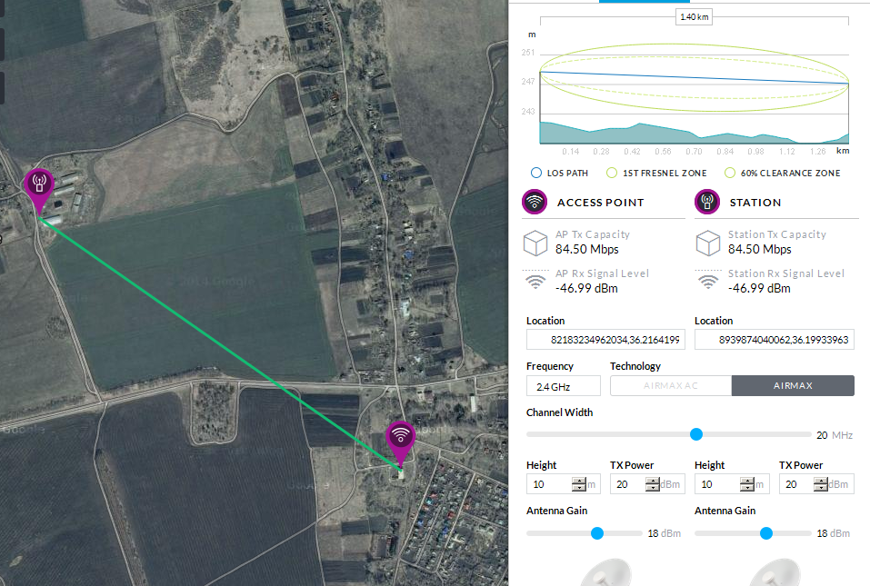

Alex_Sor Posted October 23, 2015 Posted October 23, 2015 Приветствую. Посоветуйте пожалуйста железки под бридж в полях, фермеры озадачили. Прямая видимость вроде есть, эфир пока не исследовали. Хотелки: Нужно полноценных 40-50Мбит под 2-3 камеры(HD) + пару компов в сети. Минимум проблем с законом, т.е. высота подвеса 10м, частота 2,4GHz, мощьность до 100mW, если это конечно возможно (хотя понимаю, что нужно строить в 5GHz). Грозозащиту, какую? "земля" есть в обеих точках. Хотелось бы по принципу "поставил и забыл" :) Не обязательно сильно бюджетно по деньгам. Потыкал калькулятор ubnt, картинку прилагаю. Вставить ник Quote
Samgabial Posted October 23, 2015 Posted October 23, 2015 Я бы поставил бимы М2-400. Грозухи у самих точек ставить при заданных высотах особого смысла нет. В штатном PoE-инжекторе уже есть грозозащита, чтобы порт защитить. Розетка под него нужна с заземлением соответственно. По надежности: сейчас в сети около сотни таких железок, ни с одной пока проблем, тьфу-тьфу, не было (больше года), хотя в некоторых местах и не по феншую смонтировано. Вставить ник Quote
Saab95 Posted October 23, 2015 Posted October 23, 2015 Mikrotik QRT2, но на такое расстояние и простые Lite2 пойдут. Прокачают почти 100 мбит дуплексом. Вставить ник Quote
NewUse Posted October 23, 2015 Posted October 23, 2015 Не обязательно сильно бюджетно по деньгам. ЭирФИбер 24x2 и регить как радиолюбительское(вроде прокатывало, сам не пробовал). Вставить ник Quote
Alex_Sor Posted October 23, 2015 Author Posted October 23, 2015 Нанобимы NBE-M2-13 2шт. Их хватит "с запасом" по радиобюджету? Чет нивидно их в наличии, почти везде предзаказ. Вставить ник Quote
NewUse Posted October 23, 2015 Posted October 23, 2015 Их хватит "с запасом" по радиобюджету? Посчитайте на ЮБНТ-шном калькуляторе, по моим прикидкам хватит при 16дБ мощности. Вставить ник Quote
Alex_Sor Posted October 26, 2015 Author Posted October 26, 2015 Нанобимы NBE-M2-13 2шт. Благодарю за ответы. Попробуем заказать эти железки. Вставить ник Quote
