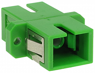

awax Posted November 12, 2015 Posted November 12, 2015 Господа подскажите какое затухание на проходном адаптере sc-apc, есть возможность исключить его перед onu. Сейчас сигнал -26, есть смысл ? Gpon от ростелекома... Вставить ник Quote
Diman_xxxx Posted November 12, 2015 Posted November 12, 2015 Господа подскажите какое затухание на проходном адаптере sc-apc, есть возможность исключить его перед onu. Сейчас сигнал -26, есть смысл ? Gpon от ростелекома... В среднем 0.5-1.0. Смысла нет если у Вас huawei, если чето типа или еще хуже sercomm то есть. Они выше -30 неработают. Стандарт -28. Вставить ник Quote
awax Posted November 13, 2015 Posted November 13, 2015 Diman_xxxx спасибо, у меня huawei Вставить ник Quote
Enigma33 Posted November 13, 2015 Posted November 13, 2015 Господа подскажите какое затухание на проходном адаптере sc-apc, есть возможность исключить его перед onu. Сейчас сигнал -26, есть смысл ? Gpon от ростелекома... В среднем 0.5-1.0. Смысла нет если у Вас huawei, если чето типа или еще хуже sercomm то есть. Они выше -30 неработают. Стандарт -28. Там может быть затухание и до 5 и выше, мы именно из-за этого отказались от розеток и делаем всё на сварках, слишком непредсказуем результат. Вставить ник Quote
