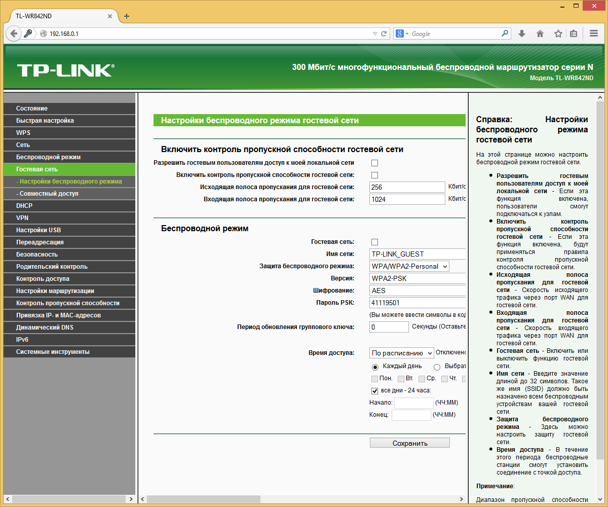

Вадимм Posted October 20, 2015 Posted October 20, 2015 Самому стало интересно, вот что нашел http://www.ixbt.com/comm/tp-link-tl-wr842ndv2/s05.png Вставить ник Quote
wolfus Posted October 20, 2015 Author Posted October 20, 2015 (edited) Самому стало интересно, вот что нашел http://www.ixbt.com/...842ndv2/s05.png Ну вот еще есть ) http://forum.zyxmon.org/topic425-vklyuchaem-internet-po-raspisaniyu.html http://www.securityforrealpeople.com/2015/08/cron-on-asus.html Но хотелось бы какого-то железного простого решения. Еще mikrotik можно настроить. Просто нет гарантии, что фантазия заказчика не разыграется дальше, хотелось бы сделать просто и с расширением решения в случае чего. Edited October 20, 2015 by wolfus Вставить ник Quote
