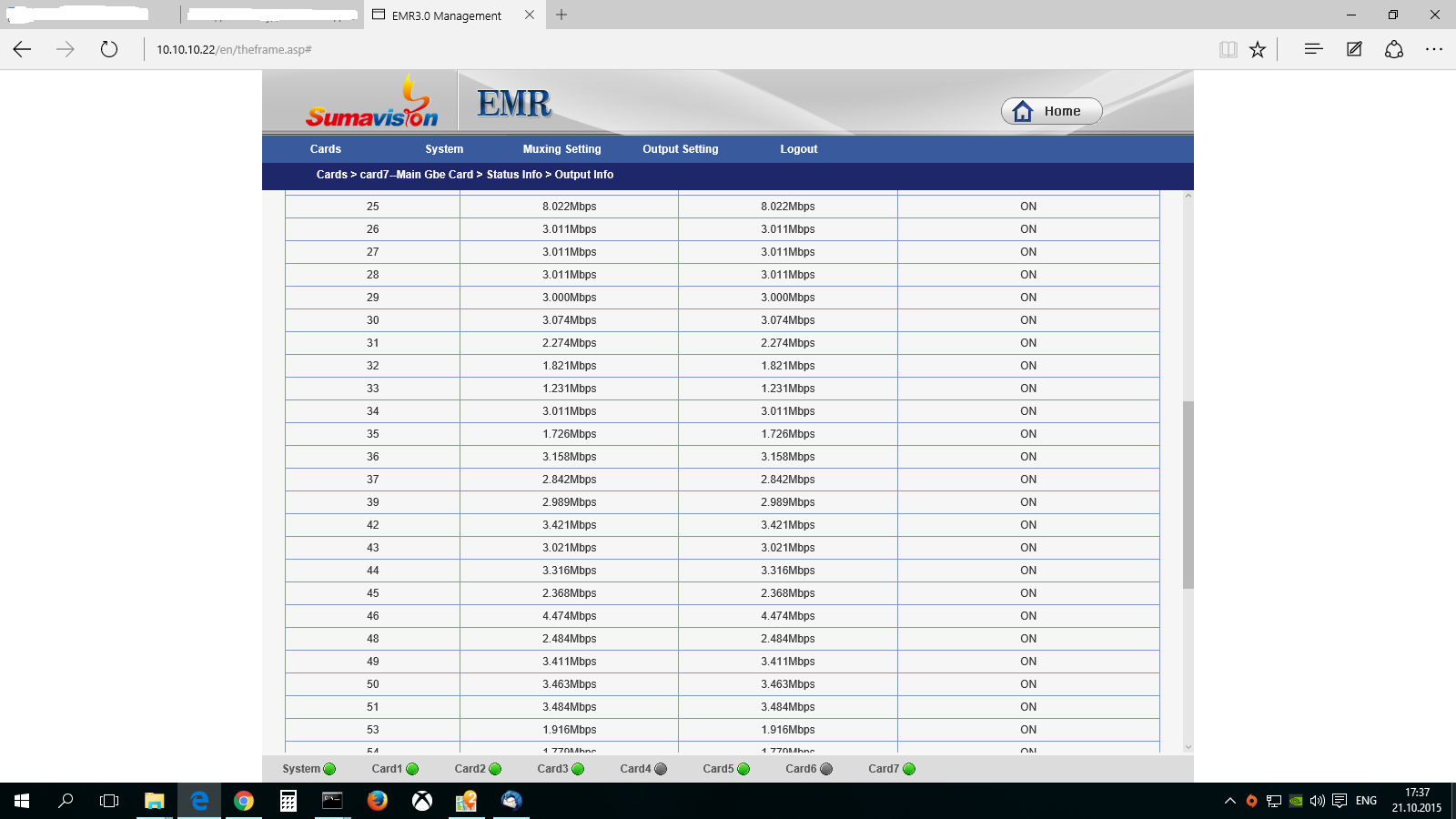

uk2558 Posted October 21, 2015 Posted October 21, 2015 (edited) Мы видимо живём в разных вселенных с разной арифметикой, в моей вселенной битрейт SD в среднем 2.5 мБит, битрейт HD - 8 мбИт. На домовой узёл в МКД у меня приходит 2 Гбит (LACP) на коммутатор с 50 аб. портами, в среднем клиентов 5-20 на узел, может потому что в МКД есть обычно более 3-4 операторов. В ИЖС xPON, тут до 1 гБит на дерево. К агрегации приходит 2 линка по 10 G = 20 гБит. Сделал выгрузку, 3% клиентов от общего в МКД, которые имеют более 2х ТВ. В ИЖС да, тут по более, около 12 %. И да, о боже, я раздаю ТВ юникастом! Edited October 21, 2015 by uk2558 Вставить ник Quote

uk2558 Posted October 21, 2015 Posted October 21, 2015 (edited) Вот скрин, SD. Если взять общий битрейт всех SD каналов и поделить на кол-во каналов, то получиться 2.5 мБит, хотя нет, все же 2.8 мБит получается. Edited October 21, 2015 by uk2558 Вставить ник Quote

Stefan Posted October 21, 2015 Posted October 21, 2015 Меня всегда забавляли разговоры с кабельщиками, у них вечная агрессия к IPшникам, а вот наоборот - не замечал. Я не кабельщик. По поводу скоростей каналов, Вы все-таки посмотрите скорости телекомпаний на спутниках, только не у спутниковых агрегаторов (НТВ+ Триколор...), которые тоже иногда ужимают. Сегодня уточнял в процессе диалога с Вами, но если хотите могу попросить какого-нибудь кабельного оператора чтобы он сделал принт-скрин его текущих скоростей на входах мультиплексора. Вставить ник Quote
