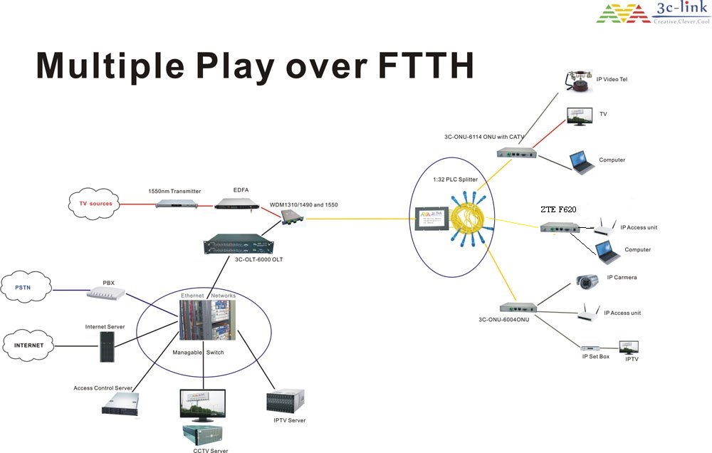

стандарт gepon позволяет по тому-же волокну на 1550нм передавать CATV...
если используется такая схема, то нужно все разъемы в сети использовать APC, в том числе и на ONU, даже в той которая CATV выделять не может...
сори если обидел.
В Вашем рисунке кстати синие пачкорды.
КТВ не используем в поне. Вопрос возник по причине взаимозаменяемости ону. зеленый патч плохо втыкать в синюю sc будет зазор 8град. А обратное- синий в зеленый -может надломить ферул разъема.

Да хоть еловые, вы не слышите...
для КТВ используют полировку APC иначе возможно ситуация с двоением изображения! (это надеюсь понятно!)
Стандарт gepon выделяет 1550нм для КТВ, то что именно Вы его не используете, производителю до одного места!
При использовании КТВ для тех ONU в которых разъем UPC нужно было-бы отсекать (фильтр) 1550нм иначе см. выше...а так заменив всего-то тип разъемов с UPC на APC проблема решена (цена для производителя одинакова).
Наверняка у производителя есть модель ONU с КТВ на этой-же базе, где как раз и нужен разъем APC...то есть идет унификация.
Вопрос у Вас возник только потому, что Вы не проработали проект нормально (не прочитали стандарт gepon), не посмотрели оборудование...Если через пару лет решите еще и КТВ раздавать, придется переделывать все разъемы UPC на APC, хотя стройка на разъемах APC не дороже чем на UPC.
Выход из сложившейся ситуации Вам написали выше (оконцовывать APC или патч UPC-APC).
Надеюсь чем обусловлено использование на ONU разъема c полировкой APC теперь понятна.
