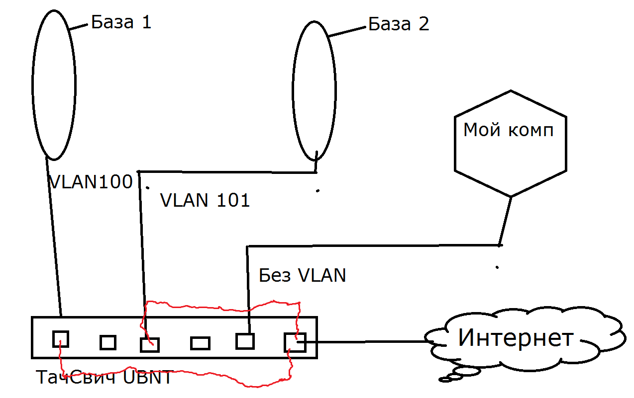

ERROR_404-2015 Posted December 14, 2015 Posted December 14, 2015 вот примитивно нарисовал что я хочу, хочу,чтоб виланы ходили только от свича до базы по проводу,от базы до клиентов без виланов,тк это свич,то трафик бегает на все порты,а там кто примет трафик.чтоб каждая база знала только 1 порт-это интернет,но при этом с кампа своего я хочу иметь доступ ко всем базам и клиентам,подключенным через данный свич----в веб морде у свича есть настройка виланов----возможно ли такое?или я несу бред или не ясно растолковал мысль? Вставить ник Quote

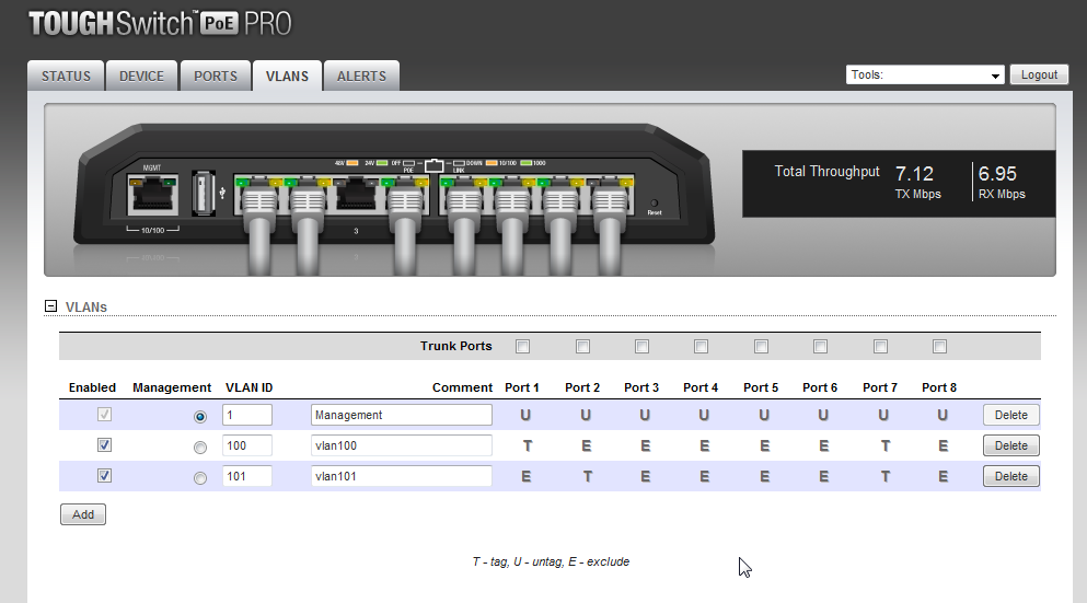

magnum50 Posted December 15, 2015 Posted December 15, 2015 если я тебя правильно понял и предположим порты у тебя включены так 1 порт - База1, 2 порт - База2, 7 порт - твой комп, 8 порт - Интернет тогда свитч надо настроить так: но чтобы твоему компу увидеть базы, необходимо чтобы сетевуха на компе, точнее дрова с софтом, поддерживали Vlan, тогда ты сможешь увидеть базы. Вставить ник Quote
ERROR_404-2015 Posted December 15, 2015 Posted December 15, 2015 а если на порт кампа подавать не тегированный трафик,то базы все равно не увижу?или к примеру воткну комп в менеджмент порт или в другую подсеть? и на базах нужно вписать только номер вилана?удалять ничего ненужно? Вставить ник Quote
