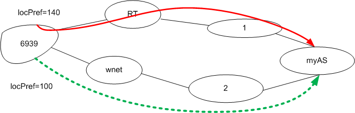

Mechanic Posted October 17, 2015 Posted October 17, 2015 сейчас трафик с as6939 едет через РТ, тк установлен localpref140 у 6939 хочу чтобы траф ехал по зеленой трассе Можно ли влиять на трафик со стороны удаленного пира ? Вставить ник Quote
kayot Posted October 17, 2015 Posted October 17, 2015 (edited) Смотреть по райпу нужный ASN на предмет нужных комьюнити, других методов вроде нет. Edited October 17, 2015 by kayot Вставить ник Quote
disappointed Posted October 17, 2015 Posted October 17, 2015 Только если поставить такой коммьюнити РТ чтобы они вас не анонсили вообще в 6939. remarks: | 12389:727y When advertising to HURRICANE (AS6939) | remarks: | ...y=0 - do not advertise | 12389:7270 Вставить ник Quote

vlad11 Posted October 18, 2015 Posted October 18, 2015 Количество препендов на конечной AS никак не повлияет на провайдерские locpref. Ищите управляющие коммьюнити у RT и Wnet. Вставить ник Quote
Mechanic Posted October 20, 2015 Author Posted October 20, 2015 попробовал через комьюнити RT выставить препенды получил по LG as6939 увеличение длины по as-parth , но траф значение не поменял BE х.х.х.х/х 216.66.87.134 0 140 0 12389x3, AS, MyAS IGP E х.х.х.х/х 80.81.192.242 0 100 0 29076, AS, MyAS IGP по wnet ошибся, не через него траф Вставить ник Quote
vlad11 Posted October 20, 2015 Posted October 20, 2015 попробовал через комьюнити RT выставить препенды получил по LG as6939 увеличение длины по as-parth , но траф значение не поменял BE х.х.х.х/х 216.66.87.134 0 140 0 12389x3, AS, MyAS IGP E х.х.х.х/х 80.81.192.242 0 100 0 29076, AS, MyAS IGP по wnet ошибся, не через него траф Стройте граф маршрутов от вашей AS. Потом по BGPreplay в RIPE посмотрите, как маршруты к вам перестраиваются и на каких узлах. Вставить ник Quote
kayot Posted October 21, 2015 Posted October 21, 2015 Mechanic Дык если говоришь у 6939 локалпреф поднят на РТ - препенды и не помогут, только передавать 'не анонсировать'. Но так можно себе ноги поломать. Вставить ник Quote

disappointed Posted October 25, 2015 Posted October 25, 2015 Дык если говоришь у 6939 локалпреф поднят на РТ - препенды и не помогут, только передавать 'не анонсировать'. Но так можно себе ноги поломать. Мой вариант - 12389:7270 что дал? Всё нормально будет, там вариантов у них куда слить до попы http://bgp.he.net/AS6939#_peers. Вставить ник Quote
Mechanic Posted October 25, 2015 Author Posted October 25, 2015 нечего не дал, как лили по локалпреф так и льют Вставить ник Quote
disappointed Posted October 25, 2015 Posted October 25, 2015 нечего не дал, как лили по локалпреф так и льют Ваш анонс от РТ остался в эту ас-ку? И по ЛГ его видно? Ваш аплинк 1 пропускает коммьюнити в РТ? Вставить ник Quote
disappointed Posted October 29, 2015 Posted October 29, 2015 Попросить "1" задать вопрос РТ об этом, у меня как-то не работал один коммьюнити их особо невостребованный, тоже препенды ставились а нолик на работал, отписался об этом, поправили, всё пошло. Вставить ник Quote
