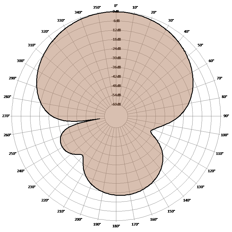

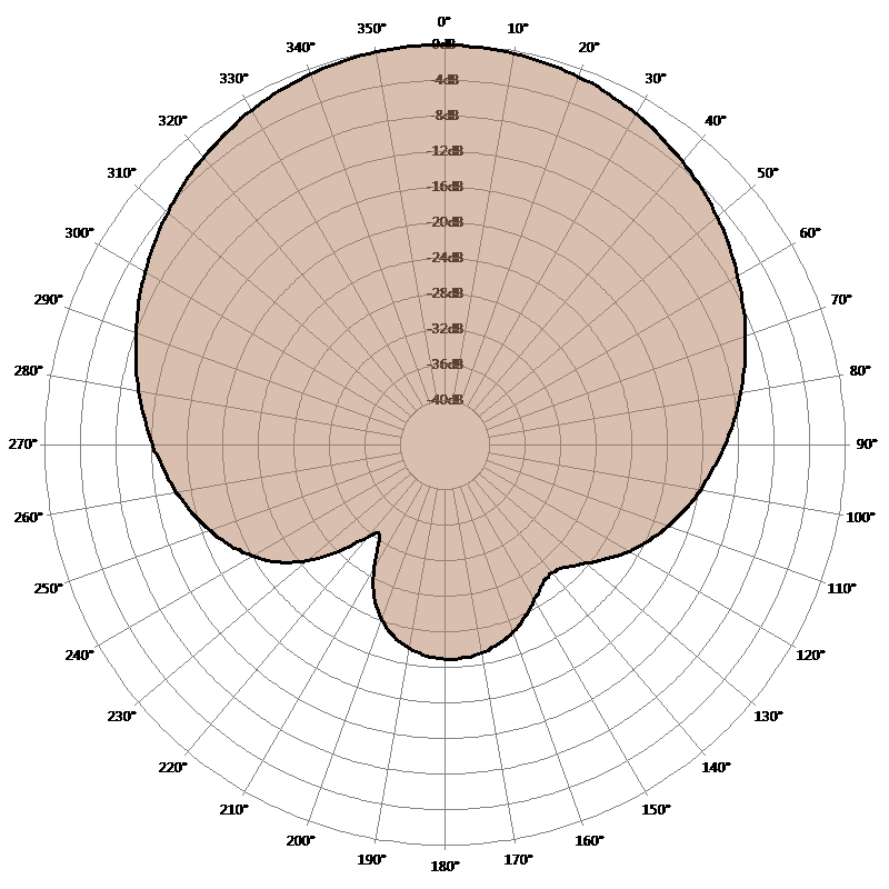

Проверьте CCQ. В случае перекоса попробуйте поиграться мощностью в сторону уменьшения. При наличии рядом с передатчиком массивных металлических конструкций иногда это помогает. И да еще, у них немного разные диаграммы направленности.

Отнесли точку в сторону от рекламной конструкции. Но больше трогать клиентов пока не хочется. Они на другой точке сидят, кроме одного. До этого одного не дозвонились, но Transmit CCQ около 85 %. Как позвонит, так будем разбираться. Может он после переноса за пределами зоны покрытия оказался.
