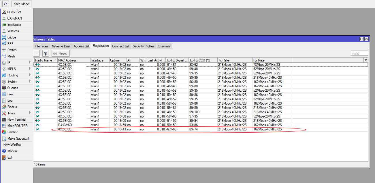

Saab95 Posted October 20, 2015 Posted October 20, 2015 1. А тест максимально теоретических делать по UDP или TCP ? 2. А если в 40Mhz то должно быть 260Мбит ? 3. При 20mhz на 8-14 CCQ 99%/99%, перевожу в 40Mhz 8-14 CCQ 99%/88% если 8-13 то 95%/99%. Из за чего в 40Mhz падает CCQ? p.s. Есть ли смысл использовать 40Mhz в PMP при зажатых канальных скоростях ? Тесты только по UDP, вы же скорость тестируете. Что должно быть проверяете на столе. В некоторых случаях, например при работе в нстриме, в одну сторону более определенной скорости не проходит, но можно запустить дуплексный тест с указанием максимальных скоростей, для проверки суммарной скорости. После проверок в любом случае нужно запускать дуплексный тест для проверки стабильности, например получили по тесту 100М, запускаете дуплексный тест 50М и смотрите, все ли проходит. Дуплексный тест не обязательно запускать симметричный, можно 70/30. В 40мгц ширина канала больше, поэтому качество связи несколько хуже. Нужно понимать для чего используется режим 40мгц. Например у вас канал не работает на максимальных канальных и 8-14 для него предел, ставите 15 уже скорость не увеличивается и CCQ падает. Если вы просто на 8-14 включите 40мгц, то, теоретически, удвоите скорость, но на 8-14, как сами заметили, в одну сторону связь хуже, это говорит о проблемах по этому направлению, если вы уменьшите максимальную канальную до 8-13, снова получите 100 процентное качество, естественно, скорость в этом режиме будет намного больше той, что получали в 20мгц. Поэтому если у вас на 8 получается одна скорость в 20мгц, то на 8 в 40 она будет в 2 раза выше, соответственно этим эффектом и пользуются. Так же вариант работы такой - есть канал с перекосом по сигналам, например такими: ch0 -60/-62 ch1 -77/-78 Вы можете работать: 1. В одноканальном режиме на 0-7 в полосе 20 и получите к примеру 50мбит. 2. В одноканальном режиме на 0-7 в полосе 40, получите например 100мбит. 3. В двухканальном режиме на 8-11 в полосе 20 получите те же 50мбит. 4 В двухканальном режиме на 8-11 в полосе 40 и получите 100мбит. Естественно варианты равны по скорости, но 1 и 2 требуют большей энергетике, т.к. канальные скорости максимально высокие, варианты 3 и 4 работают на низких канальных, поэтому при наличии помех, этот вариант будет надежнее. Особенно если нет перекоса по каналам. При этом важно всегда отключать галочки с режима А и убирать галочки с 0-7, если вы работает в МИМО и качество канала хорошее, если качество не совсем хорошее, то нужно всегда определять максимальную канальную скорость, на которой работает, и ее ставить, что бы оборудование не пыталось перепрыгнуть на более высокие скорости. Максимальная скорость определяется тестом. Так же, для понимания, можете зажать максимальные скорости, на которых плохо работает, например на 15, клиент подключится, но при попытках передачи данных скорость будет низкая и могут быть обрывы, однако данные все равно передаются (если параметры радио позволяют). Соответственно если вы не указываете канальные скорости и ставите просто в авто, то оборудование может прыгать и на режимы А, и на режимы 0-7, и на 8-15, при этом реальная скорость оказывается не той, которую можно получить при грамотной настройке. Вставить ник Quote
divxl Posted October 20, 2015 Posted October 20, 2015 (edited) Спасибо за столь информативный ответ. Задам еще несколько вопросов: Тесты только по UDP, вы же скорость тестируете. А что тестируется тестом TCP? После проверок в любом случае нужно запускать дуплексный тест для проверки стабильности, например получили по тесту 100М, запускаете дуплексный тест 50М и смотрите, все ли проходит. Дуплексный тест не обязательно запускать симметричный, можно 70/30. А что я должен увидеть в плане стабильности? т.е. если по тесту получил 100М, то в дупликсном должно проходить 70/30, а если не проходит, то что? Уменьшать канальную скорость? При этом важно всегда отключать галочки с режима А Это Вы про Date Rates? Если да, то отключаю все галочки. Максимальная скорость определяется тестом. Вот пример, определяю тестом, что при 8-12 максимальная скорость 120Mb CCQ 100% (теоретические 160), а при 8-13 140Mb CCQ 95-99% (иногда падает до 80%. Теоретические 216Mb), что выбрать? Еще остался не понятный момент, к примеру есть база с 20 абонентами, подключаем нового и проводим тест. В момент теста сектор передает 40Mb трафика, не будет ли это влиять на определение "на какой канальной скорости работать" ? Соответственно если вы не указываете канальные скорости и ставите просто в авто, то оборудование может прыгать и на режимы А, и на режимы 0-7, и на 8-15, при этом реальная скорость оказывается не той, которую можно получить при грамотной настройке. Пока работаю в авто и не представляю, что будет при переходе на "зажатые каналы". Получается при самом плохом раскладe (например на базе с 21 абонами ветром согнуло мачту у одного), если установлены канальные скорости 8-13, то клиент уйдет в 8 и скорость в MIMO будет до 20Мбит, а остальные 20 абонетов как будут работать? В некий промежуток времени будет падать скорость до 20Мбит? Edited October 20, 2015 by divxl Вставить ник Quote
Saab95 Posted October 20, 2015 Posted October 20, 2015 А что тестируется тестом TCP? Передача трафика по протоколу TCP. Этот тест показывает более прикладные данные, например если канал с потерями, или скорость не стабильная, он выдаст низкие результаты. Если все хорошо, то высокие. В обсуждаемом случае и 99 других случаях, проверять скорость нужно именно по UDP. А что я должен увидеть в плане стабильности? т.е. если по тесту получил 100М, то в дупликсном должно проходить 70/30, а если не проходит, то что? Уменьшать канальную скорость? Бывает что при тесте на прием и на передачу по очереди все хорошо, а при двунаправленном трафике в какую-то одну сторону наблюдаются проблемы. Поэтому и смотрят, получили в каждую сторону по 100мбит, значит дуплексом должно прокачать 50/50. Если при дуплексном тесте CCQ высокое, значит все ок. Бывает и так, что от базы к клиенту скорость 100, а обратно 50 (например база помехи ловит и не может принимать на высоких канальных, а клиент помех не ловит и на приеме все хорошо), тогда дуплексный тест следует так же поделить по полученным результатам и установить 50/20, если по тесту что-то пойдет не так, то корректируете значения, например 40/20, 50/15, 60/10 и т.п. Если не проходит то и не проходит, просто принимается как факт. Можно антенны покрутить. Частоту поменять и т.п. Вот пример, определяю тестом, что при 8-12 максимальная скорость 120Mb CCQ 100% (теоретические 160), а при 8-13 140Mb CCQ 95-99% (иногда падает до 80%. Теоретические 216Mb), что выбрать? Выбрать то, где прокачка лучше и стабильнее. Суть тут вот в чем, для примера цифры с потолка, канальная скорость - прокачка: 8 - 20М 9 - 40М 10 - 80М 11 - 100М 12 - 120М 13 - 140М 14 - 160М 15 - 180М То есть устанавливая галочки с нуля и тестируя каждую установку, получаем ярко выраженную лесенку, где при увеличении канальной скорости увеличивается и пропускная способность. Другой вариант: 8 - 20М 9 - 40М 10 - 80М 11 - 100М 12 - 120М 13 - 130М 14 - 120М 15 - 100М Тут видно, что до 12 идет рост скорости, на 13 рост не значительный, тут уже и CCQ уменьшается, при дальнейшем увеличении канальной скорости, будет уменьшение пропускной способности и падает CCQ. Естественно это верно для зажатия только одной галочки, что бы оборудование не могло скинуть скорость при потерях. Попробуйте сделать такой тест и увидите что да как. Еще остался не понятный момент, к примеру есть база с 20 абонентами, подключаем нового и проводим тест. В момент теста сектор передает 40Mb трафика, не будет ли это влиять на определение "на какой канальной скорости работать" ? Тут не обязательно гонять трафик в больших объемах, достаточно дуплексного теста 5/5 и наблюдения за канальными скоростями и CCQ. Тестами проверяют работу и выбирают определенные канальные в основном на каналах точка-точка или многоточка с не большим количеством абонентов. Когда их много, тесты не объективный показатель качества работы. Пока работаю в авто и не представляю, что будет при переходе на "зажатые каналы". Получается при самом плохом раскладe (например на базе с 21 абонами ветром согнуло мачту у одного), если установлены канальные скорости 8-13, то клиент уйдет в 8 и скорость в MIMO будет до 20Мбит, а остальные 20 абонетов как будут работать? В некий промежуток времени будет падать скорость до 20Мбит? Если у вас авто и сдуло антенну, у абонента скорость и на 6М режима А может уйти, это хуже, чем на 8 в мимо. Если такой абонент будет просто висеть и не качать, другие абоненты не сильно пострадают, если же он будет качать, то время занятости этим абонентом канала повлияет на скорость у всех. Тут просто, например хороший абонент за секунду передает 100 мегабит, плохой 10, складываем 100 и 10 получаем 110 и делим на 2, выходит работая оба они выкачают 55 мегабит. Это при равном делении эфира, на практике падение более значительное на wi-fi системах. При работе БС можно попробовать установить тип буфера PCQ на беспроводной интерфейс, тогда база сможет гибко управлять передачей трафика в равной степени для всех абонентов, на приеме ничего сделать нельзя, т.к. что беспроводной адаптер принял, то и пойдет дальше. Однако такая тонкая настройка требует времени на тестирования и наблюдения, не во всех случаях дает положительный результат. Часто применяется для случаев, когда надо просто поделить всем скорость. Вставить ник Quote

divxl Posted October 29, 2015 Posted October 29, 2015 В режиме PMP канальные скорости зажимаем только на базе? На клиентах все в авто, верно? Вставить ник Quote
Saab95 Posted October 29, 2015 Posted October 29, 2015 Да, т.к. если вы на клиентах их будете зажимать, то они смогут работать только на них, стоит на базе поменять настройки и они просто не подключаться. Вставить ник Quote
TTvs Posted October 30, 2015 Posted October 30, 2015 (edited) Да, т.к. если вы на клиентах их будете зажимать, то они смогут работать только на них, стоит на базе поменять настройки и они просто не подключаться. Антон, вы же раньше говорили, что клиенты получают настройки с базы.. Edited October 30, 2015 by TTvs Вставить ник Quote
Saab95 Posted October 30, 2015 Posted October 30, 2015 Антон, вы же раньше говорили, что клиенты получают настройки с базы.. Да, на базе. Однако в сложных случаях, при работе в нстриме, можно зажимать верхние канальные скорости на клиентах, что бы они не пытались поставить высокие и не падал CCQ. Однако так делать можно только в исключительных случаях, т.к. если абонент антенну выключит, а вы на базе поменяете настройки, он потом не подключиться. Пример простой, например у вас есть 10 хороших клиентов на базе, но надо подсадить плохого, что бы он не портил всем работу, на этом клиенте зажимаете сильно канальные скорости, что бы CCQ было 100. Вставить ник Quote
TTvs Posted November 1, 2015 Posted November 1, 2015 например у вас есть 10 хороших клиентов на базе, но надо подсадить плохого, что бы он не портил всем работу, на этом клиенте зажимаете сильно канальные скорости, что бы CCQ было 100. В этом случае база будет работать на хороших клиентах, например на MCS15, а на плохом клиенте только на MCS8? Или она перейдёт на MCS8 для всех? Вы же говорили, что один плохой клиент портит работу всем остальным.. Вставить ник Quote
Saab95 Posted November 2, 2015 Posted November 2, 2015 В этом случае база будет работать на хороших клиентах, например на MCS15, а на плохом клиенте только на MCS8? Или она перейдёт на MCS8 для всех? Вы же говорили, что один плохой клиент портит работу всем остальным.. В этом случае база будет хорошим передавать на максимальной скорости, а плохому на минимальной. То есть в те моменты, когда плохой ничего не передает, скорость для других не будет хоть сколько-то заметно падать. Проблема плохого клиента имеет 2 разновидности: 1. Потерь нет, но низкая скорость. Тут просто общее падение скорости при передачи данных к и от абонента. 2. Потери есть, скорость прыгает то плохая, то очень плохая. Такое бывает когда канальные скорости не зажаты. При передачи данных общая скорость базы падает сильнее, чем в 1 варианте, когда абонент просто висит, так же он занимает больше ресурса, т.к. даже служебный трафик передается с потерями. Вставить ник Quote
