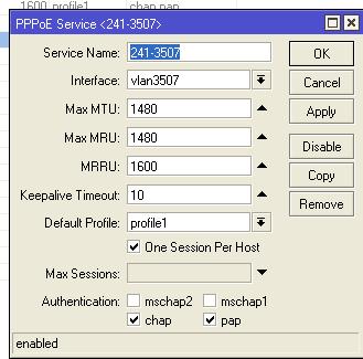

pingz Posted October 26, 2015 Posted October 26, 2015 Почему хотел бы уйти от pppoe? На статике скорость выше. Вставить ник Quote
Saab95 Posted October 26, 2015 Posted October 26, 2015 На статике скорость выше. Обычно никакой разницы нет в скорости. Вы, случайно, PPPoE не с включенным шифрованием используете? Вставить ник Quote
pingz Posted October 26, 2015 Posted October 26, 2015 Вот такие настройки на микротике Шифрование выключено. Вставить ник Quote
anatoliypugachev Posted October 27, 2015 Author Posted October 27, 2015 у меня было включено шифрование !от этого падает скорость? Вставить ник Quote
Saab95 Posted October 27, 2015 Posted October 27, 2015 у меня было включено шифрование !от этого падает скорость? Конечно, ведь тут и микротик тратит ресурсы на шифрование, и точка тратит на восстановление данных, обычно тут появляется либо увеличение задержки, либо общее падение скорости, либо некоторое ее ограничение, например на уровне 15, 20, 30 или 40 мегабит, в зависимости от процессора точки абонента. Вот такие настройки на микротике Шифрование выключено. MRRU не надо ставить выше 1500, а лучше таким же, как MTU на интерфейсе. Вставить ник Quote
