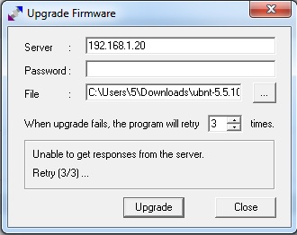

4. Пробую восстановить при помощи TFTP, зажимаю ресет, включаю Бим, пинг стабильно 1мс.
5. Подкидываю прошивку (5.5.10 of, 5.5.8 of, 5.5.10 ct, 5.6.2 of), жму Upgrade, пинг взлетает до 2000-3000 мс, но TFTP выдает следующее:
Ждал 10 минут - ничего не взлетело.
6. Через веб с виду вроде шьется, а перегружается получаем 5.5.6 с заводскими настройками.

на вашем скриншоте точка доступа не находится в режиме tftp, проверьте по лампочкам (должны мигать по паре лампочек уровня сигнала раз в секунду)
Конечно возможен вариант софтовой ошибки, но не мала вероятность и железячной, надо супрессоры снять для проверки.
