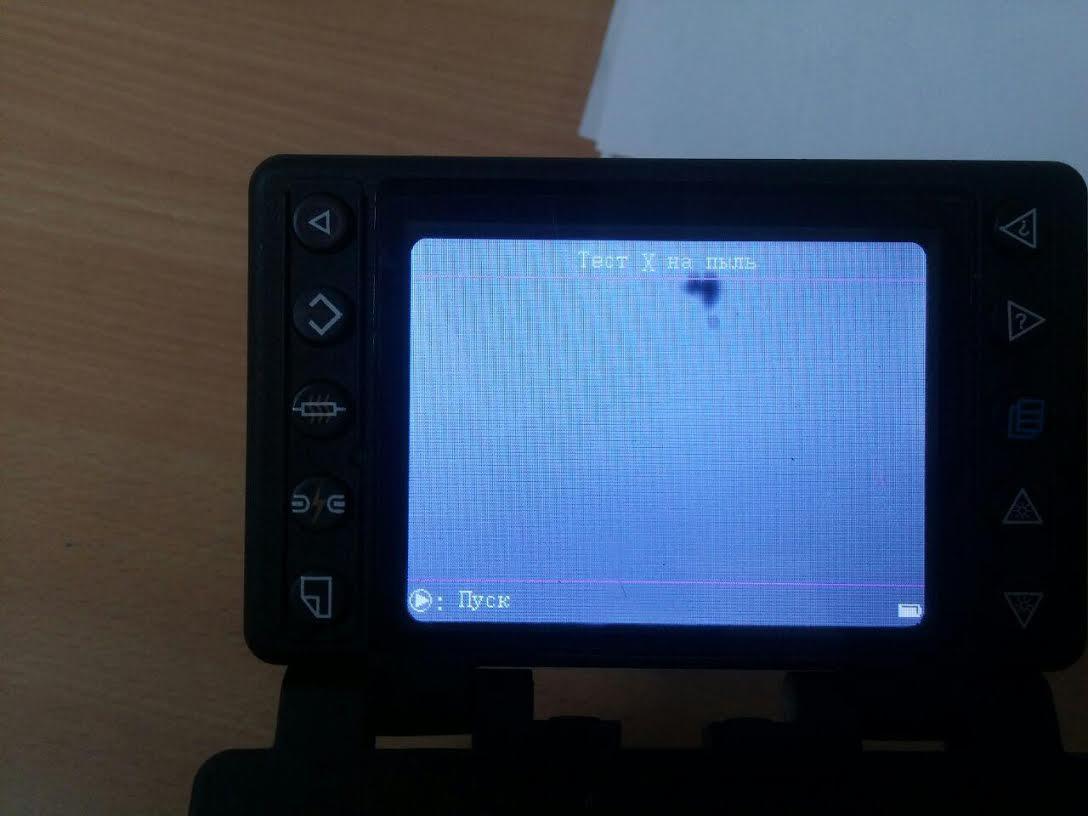

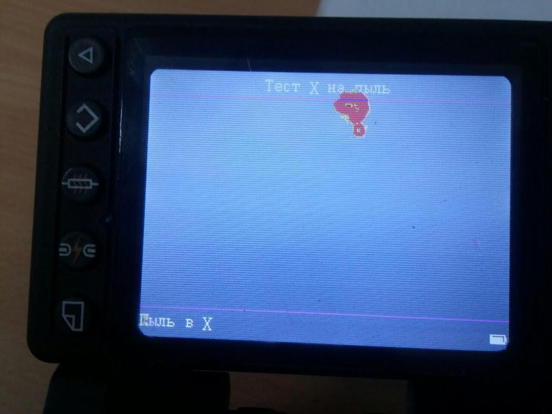

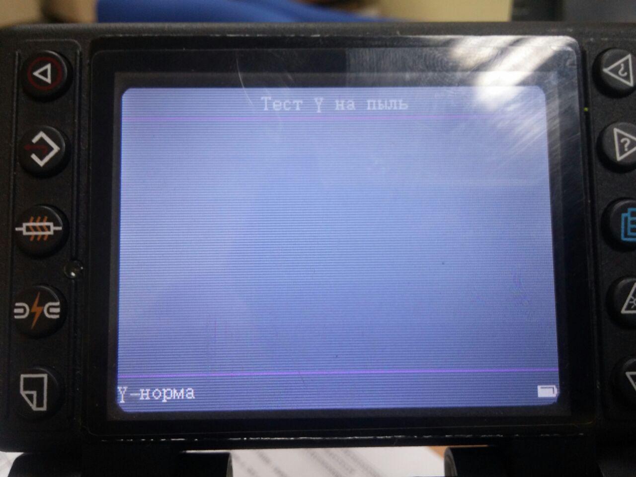

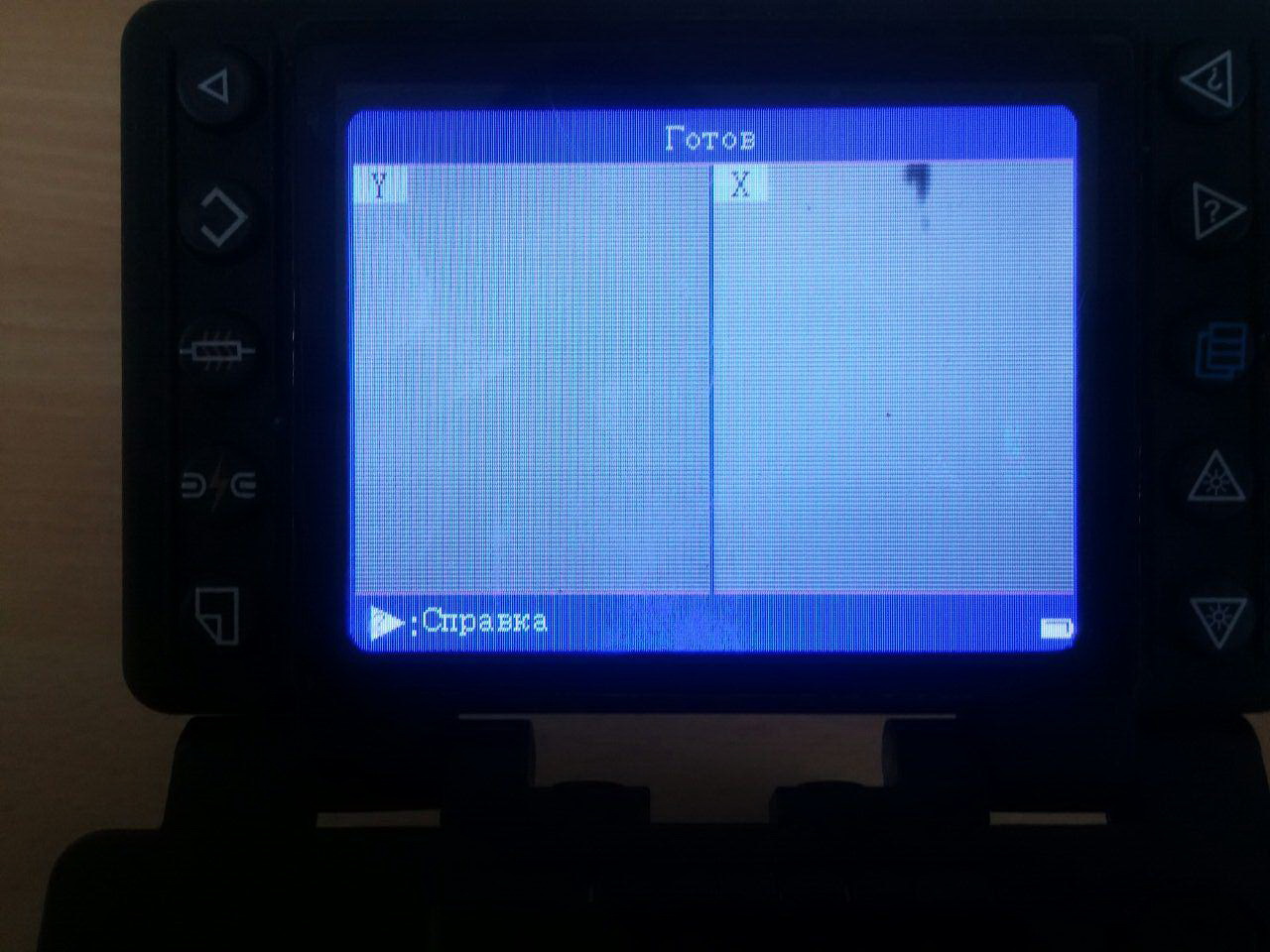

Vasmer Posted October 9, 2015 Posted October 9, 2015 играемся с аппаратом KL-500 1-при тесте на пыль говорит что пыль в х а у норма как устранить ? камеры продувал из баллончика со сж воздухом может надо закладывать волокно для теста ? 2- как откалиброкать батарею в аппарате ? Вставить ник Quote
viper063 Posted October 10, 2015 Posted October 10, 2015 Болончиком не надо было.. Он содержит хладоген, а соответственно и масло в малом содержании. Сам так вкрячился, потом разбирать пришлось, линзы протирать. Вставить ник Quote
Vasmer Posted October 11, 2015 Author Posted October 11, 2015 какая камера х а какая у? Вставить ник Quote

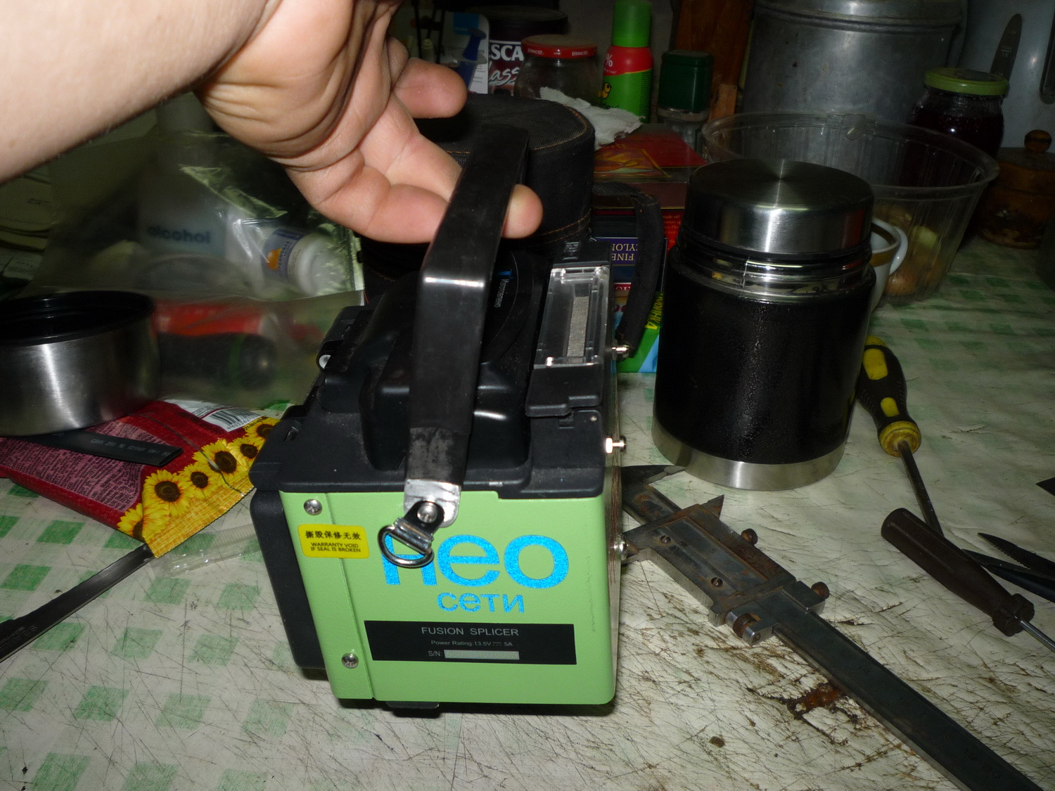

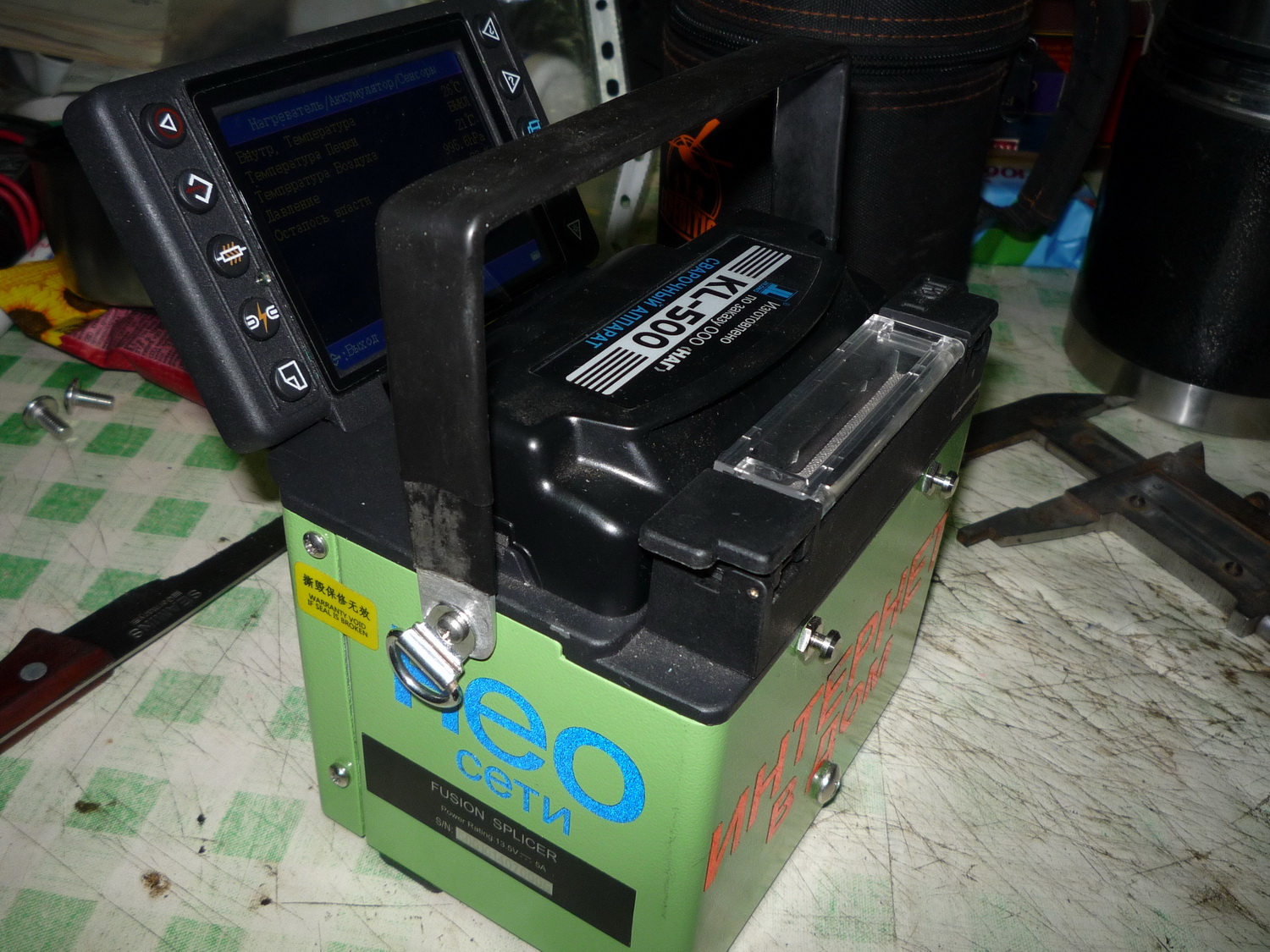

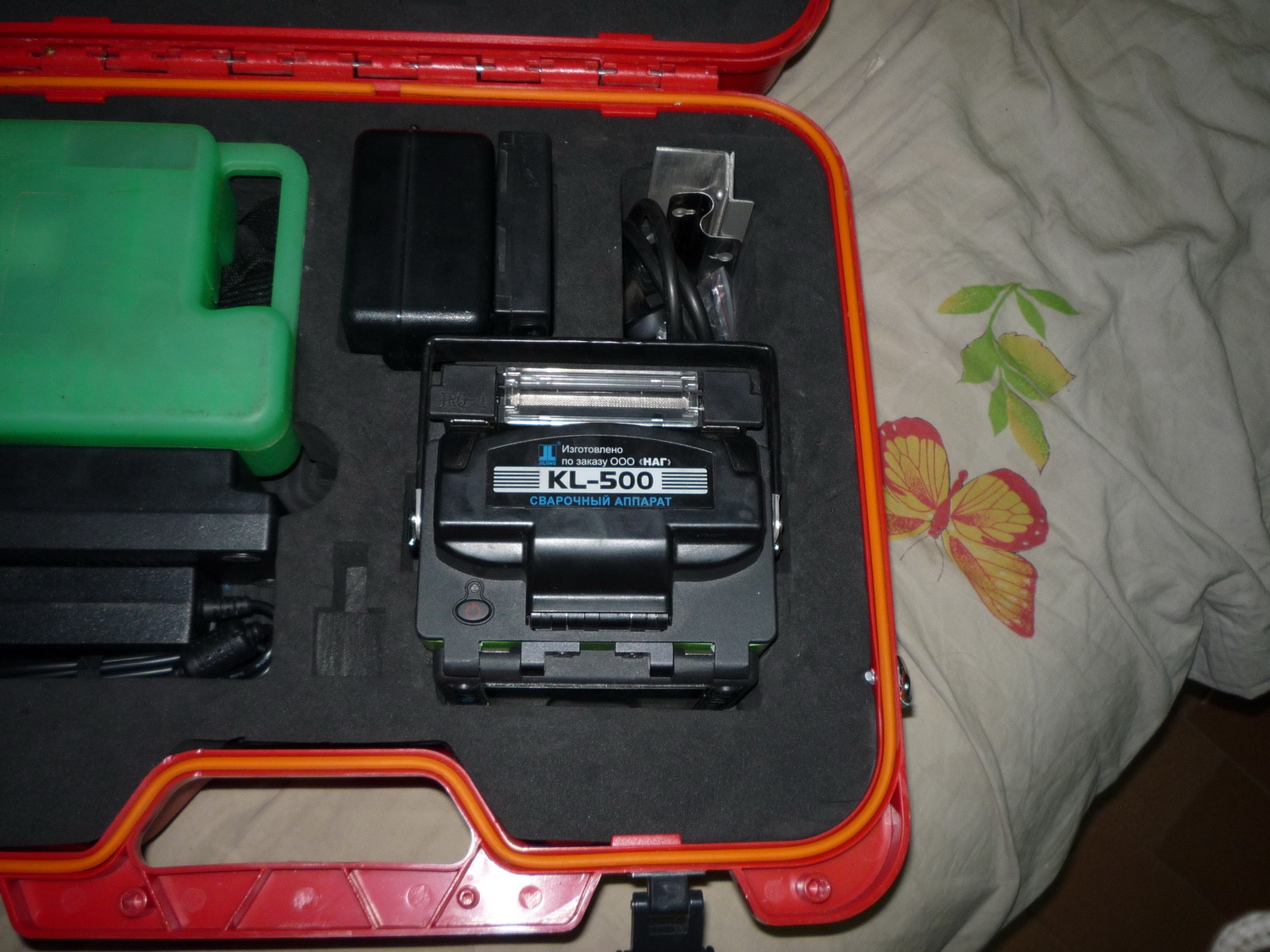

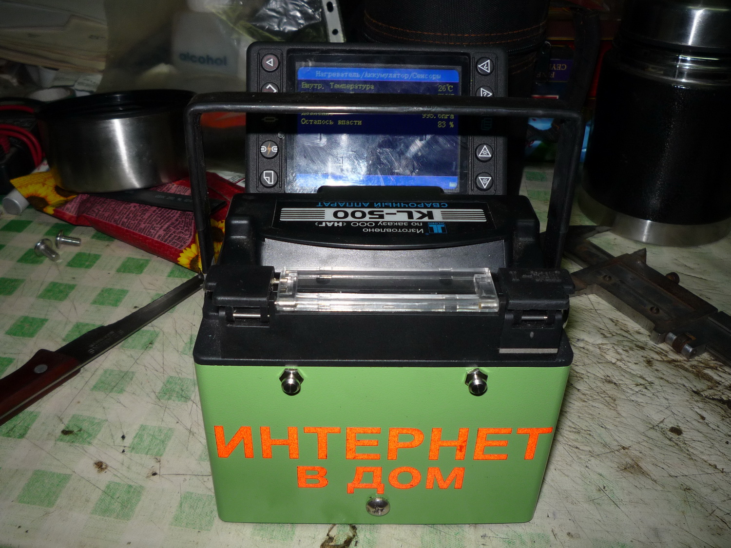

Vasmer Posted December 31, 2015 Author Posted December 31, 2015 играемся дальше очень бесило отсутствие ручки у аппарата и приемник для усаженых гильз слишком высоко и русификация аппарата на высоте не понравилось то что у аппарата не показывается состаяние батареи при сварке , та батарейка это только указание на тип используемого питания Вставить ник Quote
Vasmer Posted February 19, 2016 Author Posted February 19, 2016 до поры до времени работали горя не знали на картинке была чистота , а по тесту камера Х не проходила при читой картинке говорило пыль и как и в механнике говорят хороший стук всегда выйдет то так и тут случилось отправили в наг с- Если данное пятно мешает работе, можем предложить произвести техническое обслуживание сварочного аппарата. Стоимость услуги 5000р без учёта необходимых материалов/компонентов я- каким образом грязь могла попасть на матрицу я насколько понимаю это замкнутая система и матрица микроскопа надежно и плотно закрывается линзамидо этого аппарата использовали сумитомо 39 KL-500G аппаратом почти не пользовались и ситуация с грязью случилось посреди сварки 8 волоконного кросса (не смогли доварить ) с- Добрый день.Сварочный аппарат получен, в процессе ТО пятно убрали(грязь на матрице микроскопа). Каких либо дополнительных работ со сварочным аппаратом не требуется. В ближайшее время с вами свяжется менеджер для уточнения вопросов по оплате и пересылке сварочного аппарата. с- Совершенно верно.Степень защиты от проникновения зависит от класса аппарата. я- но вроде класс аппарата как-раз для полевых работ ? аппарат пришел и камеры после сервиса оказались перенастроены и качество изображения улучшилось ! такое чувство что до сервиса они были малость сбиты и грязь туда попала не во время работы , а на стадии сборки либо по вине некачественно установленной линзы и отпала во время работы на матрицу у кого было нечто подобное ? Вставить ник Quote
[anp/hsw] Posted February 19, 2016 Posted February 19, 2016 Обычно пыль на матрицу может попасть только, если кто-то аппарат уже разбирал. Внутри сборки микроскопа все более-менее герметично, и собирается в достаточно чистом помещении. Хотя может у этого аппарата конструкция другая, и пыль попасть может. Вставить ник Quote

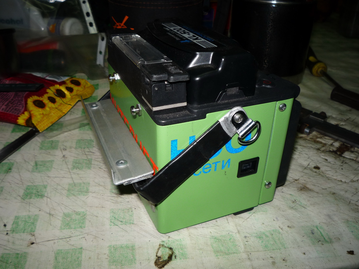

Bachaa Posted February 19, 2016 Posted February 19, 2016 С двумя лотками ты здорово придумал. Мне нравится, когда лоток высоко (у нас джилонг 280), но он довольно мал и я не раз думал как бы его увеличить. Второй лоток с ручкой решает. Вставить ник Quote

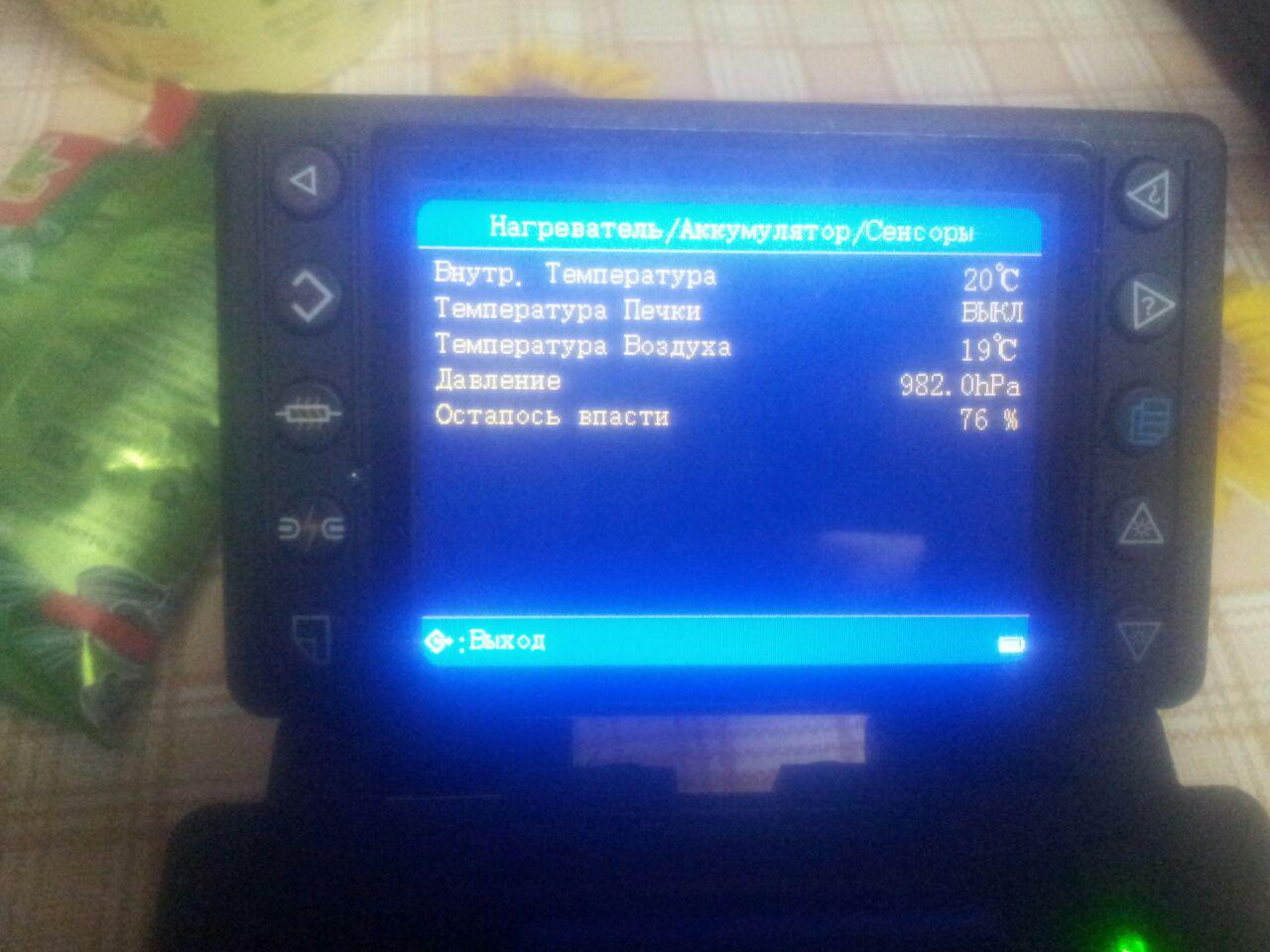

Vasmer Posted February 19, 2016 Author Posted February 19, 2016 высокий лоток не всегда удобен , особенно на этом аппарате второй лоток используем при сварке кассеты целиком (обоих половин) кто что может сказать по индикатору уровня заряда может в каком меню включается? Вставить ник Quote

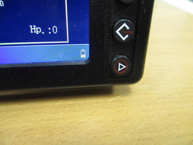

SSR Posted February 25, 2016 Posted February 25, 2016 кто что может сказать по индикатору уровня заряда может в каком меню включается? Это решается только обновлением софта. Вставить ник Quote

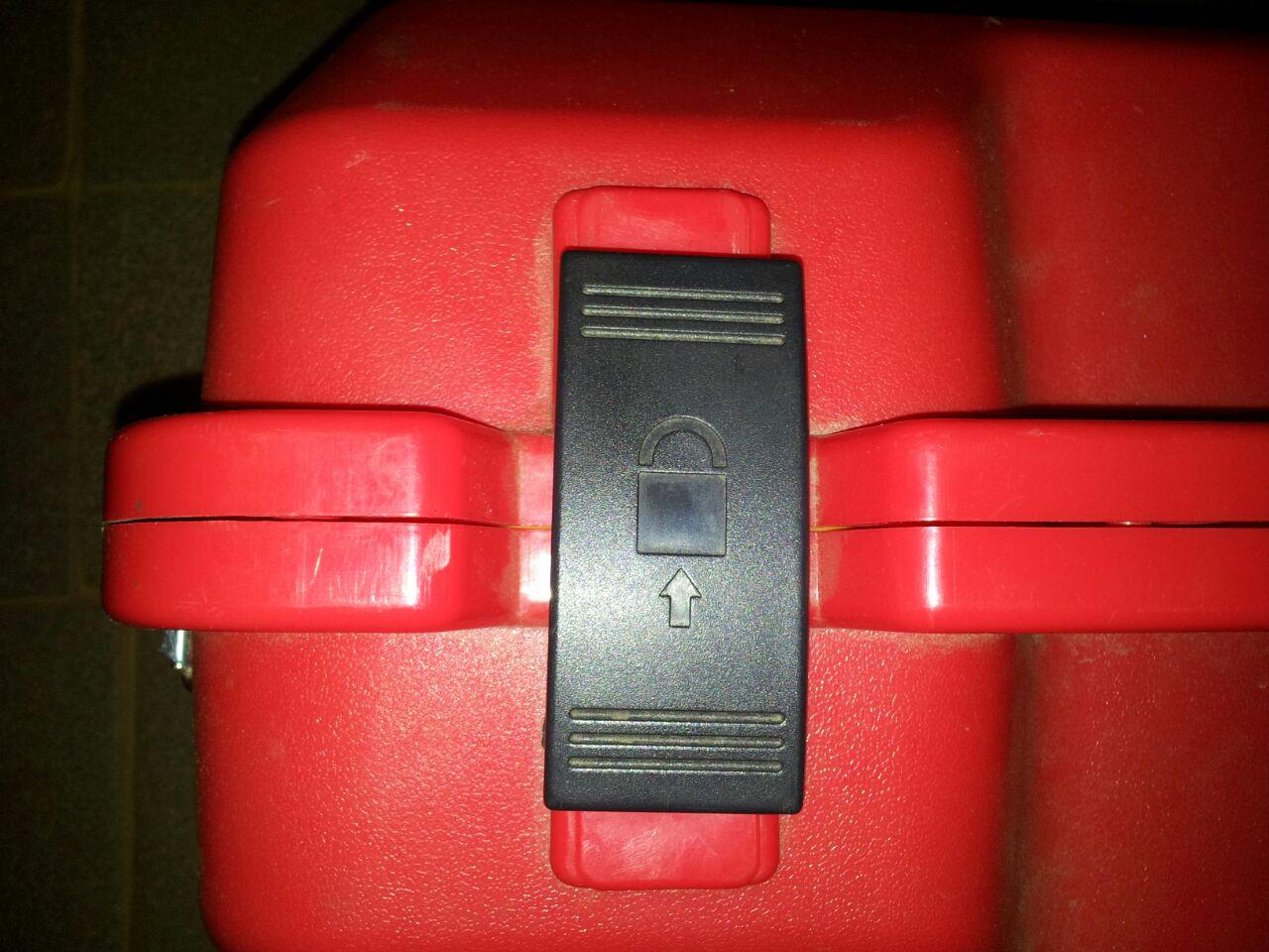

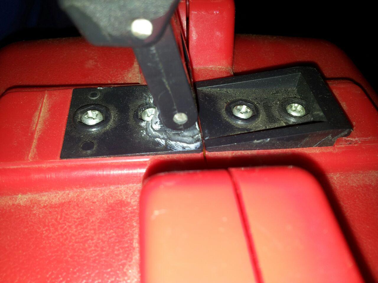

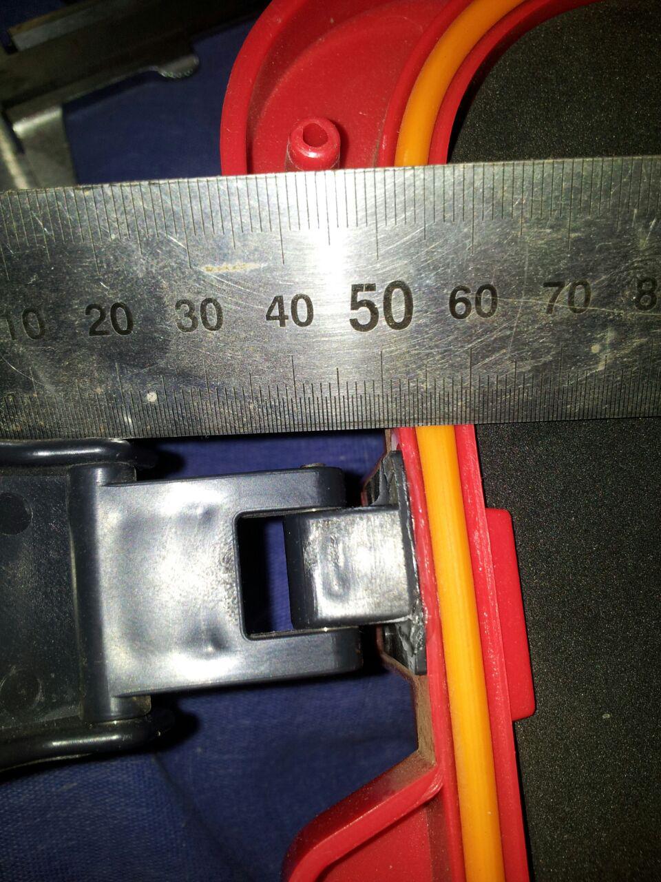

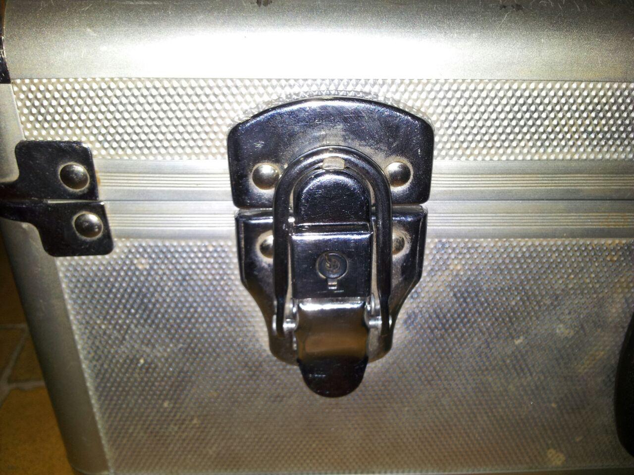

Vasmer Posted February 25, 2016 Author Posted February 25, 2016 кто что может сказать по индикатору уровня заряда может в каком меню включается? Это решается только обновлением софта. у вас батарея показывает процент заряда какая версия прошивки ? кстати очень не надежными себя показали замки на кейсе пластмасса мега тонкая 2 миллиметра 2 раз отламывается при застегивании думаю найти нечто металлическое и заменить эту пародию на надежный замок что-то из этой серии наверное Вставить ник Quote
Vasmer Posted February 25, 2016 Author Posted February 25, 2016 либо нижнюю часть изготовить из металла Вставить ник Quote
SSR Posted March 4, 2016 Posted March 4, 2016 (edited) кто что может сказать по индикатору уровня заряда может в каком меню включается? Это решается только обновлением софта. у вас батарея показывает процент заряда какая версия прошивки ? Да, 1.42 Edited March 4, 2016 by SSR Вставить ник Quote
Vasmer Posted March 4, 2016 Author Posted March 4, 2016 можно фото глянуть software 1.39ru hardware 3.20 Вставить ник Quote
SSR Posted March 9, 2016 Posted March 9, 2016 можно фото глянуть software 1.39ru hardware 3.20 Вставить ник Quote
Bachaa Posted March 11, 2016 Posted March 11, 2016 Никогда софт на сварках не обновлял. Вставить ник Quote
