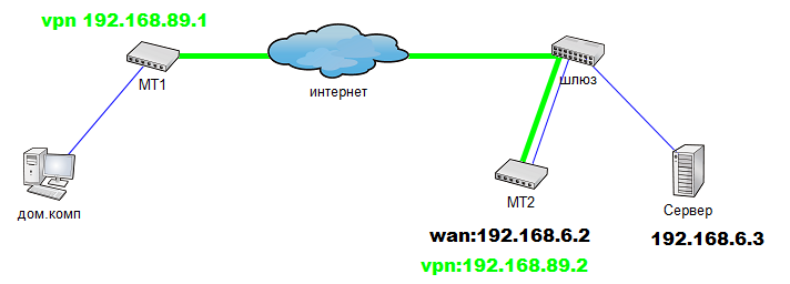

Прошу помощи. На удаленном объекте есть микротик МТ2, к нему настроен доступ из домашнего МТ1 по vpn.
На МТ2 работает firewall, NAT. МТ2 и Сервер получают интернет от шлюза, находятся в одной подсети, друг друга видят. Шлюз нет возможности настроить.
Задача - достучаться с МТ1 до Сервера по ssh. Может какие-то правила в роутинг надо прописать МТ2, либо надо настроить проброс портов на нем? Подскажите и покажите как правильно это сделать

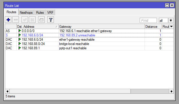

К сожалению ничего не изменилось, МТ2 пингует а МТ1 не пингует Сервер.
Вот настройки впн, адресов, маршрутов:
/interface pptp-client
add connect-to=XXXXXXXXX.sn.mynetname.net disabled=no mrru=1600 name=\
pptp-out1 password=vpn user=vpn
/ip pool
add name=dhcp ranges=192.168.88.10-192.168.88.254
/ip address
add address=192.168.88.1/24 comment="default configuration" interface=\
bridge-local network=192.168.88.0
add address=192.168.6.2/24 interface=ether1-gateway network=192.168.6.0
/ip route
add distance=1 gateway=192.168.6.1
add distance=1 dst-address=192.168.6.0/24 gateway=192.168.89.2
